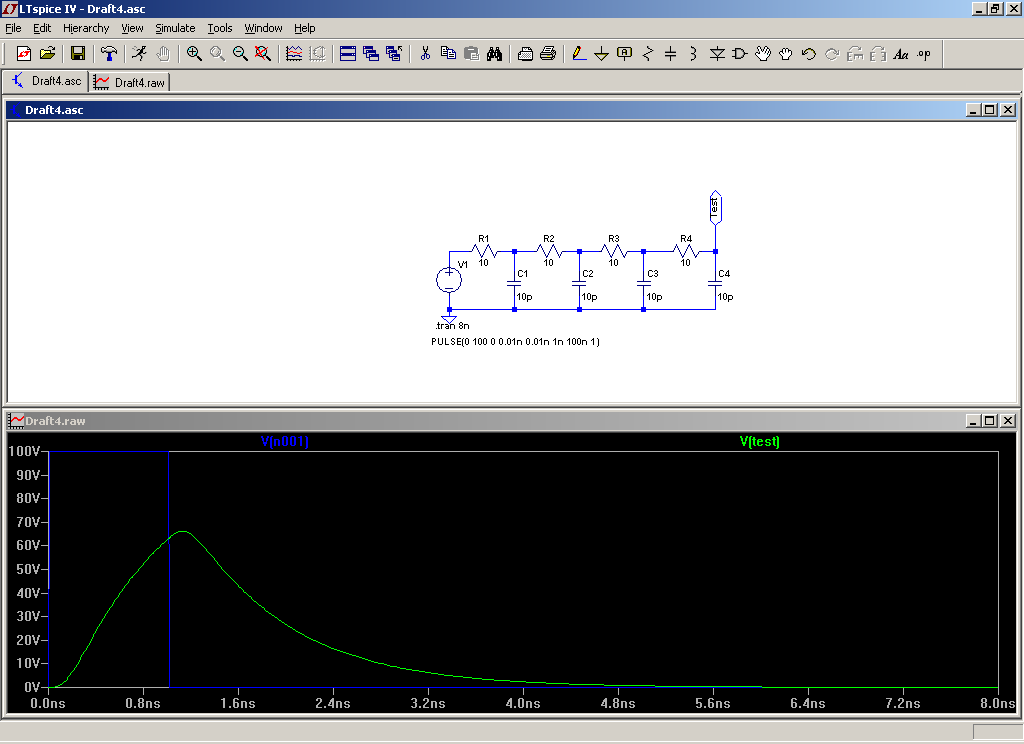

In het volgende plaatje zie je wat er (vereenvoudigd) gebeurt:
http://www.uploadarchief.net/files/download/pulse_delay_amp.png
Het is een puls van 1ns op een vertragend netwerkje, zoals die parasitair ook in de verzwakker, versterker en sampler van je scope zit.
Als de generator al klaar is, is de uitganngsspanning nog niet op 100V, daar krijgt het ook de kans niet meer voor.
Zou de puls langer duren, dan kom de uitgang natuurlijk wel op 100V maar wel veel later!

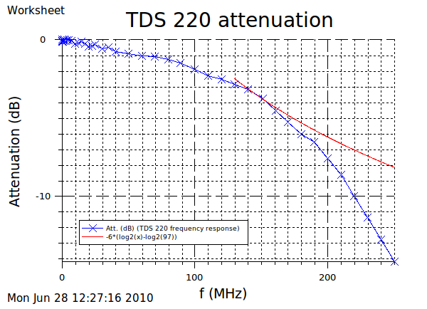

Als testje heb ik een plot gemaakt van de frequency response van een Tek TDS 220 (100MHz) met een Tek SG503 signaalgenerator (50kHz, 500kHz-250MHz met max. 3% variatie in amplitude). Uiteraard niet recent gekalibreerd, dus ik weet niet zeker of die nog binnen de specs is. De TDS 220 is wat ouder (halverwege de jaren '90 ingevoerd), maar qua specs vergelijkbaar met de populaire Rigol scoops (100MHz, 1GS/s per kanaal).
De SG503 is met een ~1.5m 50 ohm RG-58C kabel met een 50 ohm feed-through terminator verbonden, die direct aan CH 1 van de scoop zit. Het uitgangssignaal was 3Vtt, de scoop stond op 500mV/div, en ik heb de ingebouwde metingen voor Vtt en frequentie gebruikt (voor de hogere frequenties de frequentie van de SG503 omdat de scoop het niet meer goed kon meten).
Opvallend was dat toen ik de gevoeligheid van de scoop rond de 200MHz wilde verhogen om voor de kleinere amplitude te compenseren, het beeld niet groter werd bij 200mV/div (schijnbare amplitude verminderde dus met 5/2de), maar wel een factor twee groter werd bij 100mV/div. Die verzwakker is dus niet erg lineair boven de 200MHz. Triggeren werd problematisch vanaf 230MHz, mede omdat het signaal kleiner werd dan twee divs (1V). Het -3dB punt is ongeveer 140MHz. Niet slecht voor een 100MHz scoop.
http://www.uploadarchief.net/files/download/tds%20220%20attenuation.png
De rode lijn is een -6dB/octaaf lijn die het -3dB punt kruist. Hij volgt hem niet precies, vooral boven de 200MHz valt hij steiler af, maar zeker niet zoals fig. 1 in AN-1420.

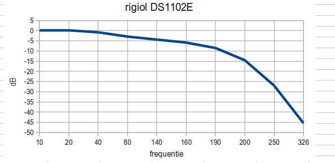

Alson, ik had ook al zoiets gedaan voor mijn Rigol:
http://www.uploadarchief.net/files/download/rigolbwmeting.png
Signaal uit een HP8640 -23,6dBm, power gemeten met een HP selectieve voltmeter. De output is vlak binnen +0.5 dB over het hele bereik volgens het manual. Coax is Belden RG58 dubbel shielded, radial connectors, 50 ohm passthrough terminator van Hameg.

Die plot lijkt aardig op mijn plot. Het -3dB punt ligt iets onder de 100MHz zo te zien. In de buurt van het -3dB punt lijkt het zelfs iets vlakker dan -6dB/octaaf, zeker geen flat response, maar ook niet perfect Gaussian.
Die voltmeter heb je neem ik aan gebruikt om de meetzender te kalibreren?
