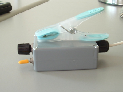

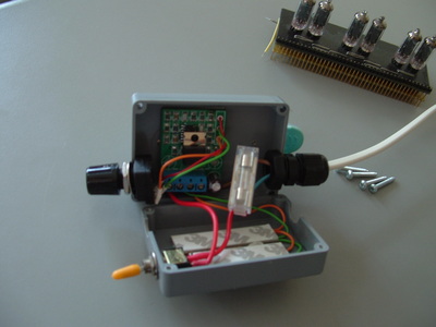

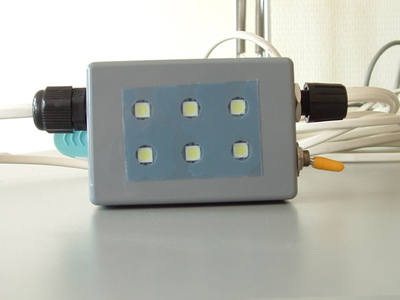

12 volts ledlamp. Handig voor in de tent (met zonnepaneel + accu)
http://www.uploadarchief.net/files/download/dscf0128.jpg
http://www.uploadarchief.net/files/download/dscf0129.jpg
Binnenin de pwm-dimmer van Rosmalen, zekering en 2 stripjes ledjes die van een stuk van een halve meter komen (van een sk actie). Hij is van 5 tot 100% regelbaar, daardoor zal hij niet op 0 worden gedraaid en als 'uit' worden gezien. Op te hangen met een wasknijper, werkt prima.
Voor de afwerking had ik helaas geen stukje opaal/melk lexaan meer, nu heb ik er een ander stukje plastic opgeplakt maar dit is iets blauw waardoor de leds een heel 'hallogeenachtig' effect krijgen, dat is niet fijn als sfeerlicht. Als er iemand nog een stukje ter grootte van een ruime postzegel over heft hoor ik t graag. Ik wilde er eerst een kleine marktklem op zetten, maar dit werkt net zo goed en dit had ik nog op voorraad, niks speciaal hiervoor gekocht.
edit: inside fototje toegevoegd omdat iedereen daar zo verzot op is. (ander project op de achtergrond)

Mooi lampje MAH. Lekker compact. Was het tevens niet handiger om het zonne paneel los te kunnen nemen? zodat je hem ook als zak lamp kan gebruiken.
Ik heb nog wel een stukje melk lexan voor je. Stuur maar mail met adres.

Tinus, Dank je.
Voor een zaklamp had er ook een accu bijin gemoeten.
Nee, ik zal wel niet duidelijk zijn geweest. We hebben een zonnepaneeltje met een accu bij de tent staan. Dat is handig om batterijen op te laden, eens het nieuws te kunnen luisteren op een radiootje, telefoon te laden etc. Maar nu heb ik dus ook licht zonder dat ik de olielamp moet bijvullen of met lege batterijen kom te zitten. In zomerdagen hebben we capaciteit genoeg. (tent moet hier meer worden gezien als zomerhuisje dat na het seizoen opgerold wordt en thuis op zolder komt). Het is minder sfeervol maar het is lekker practisch, richtbaar en batterij gaat niet leeg. De olielamp blijft natuurlijk ook nog wel in gebruik.

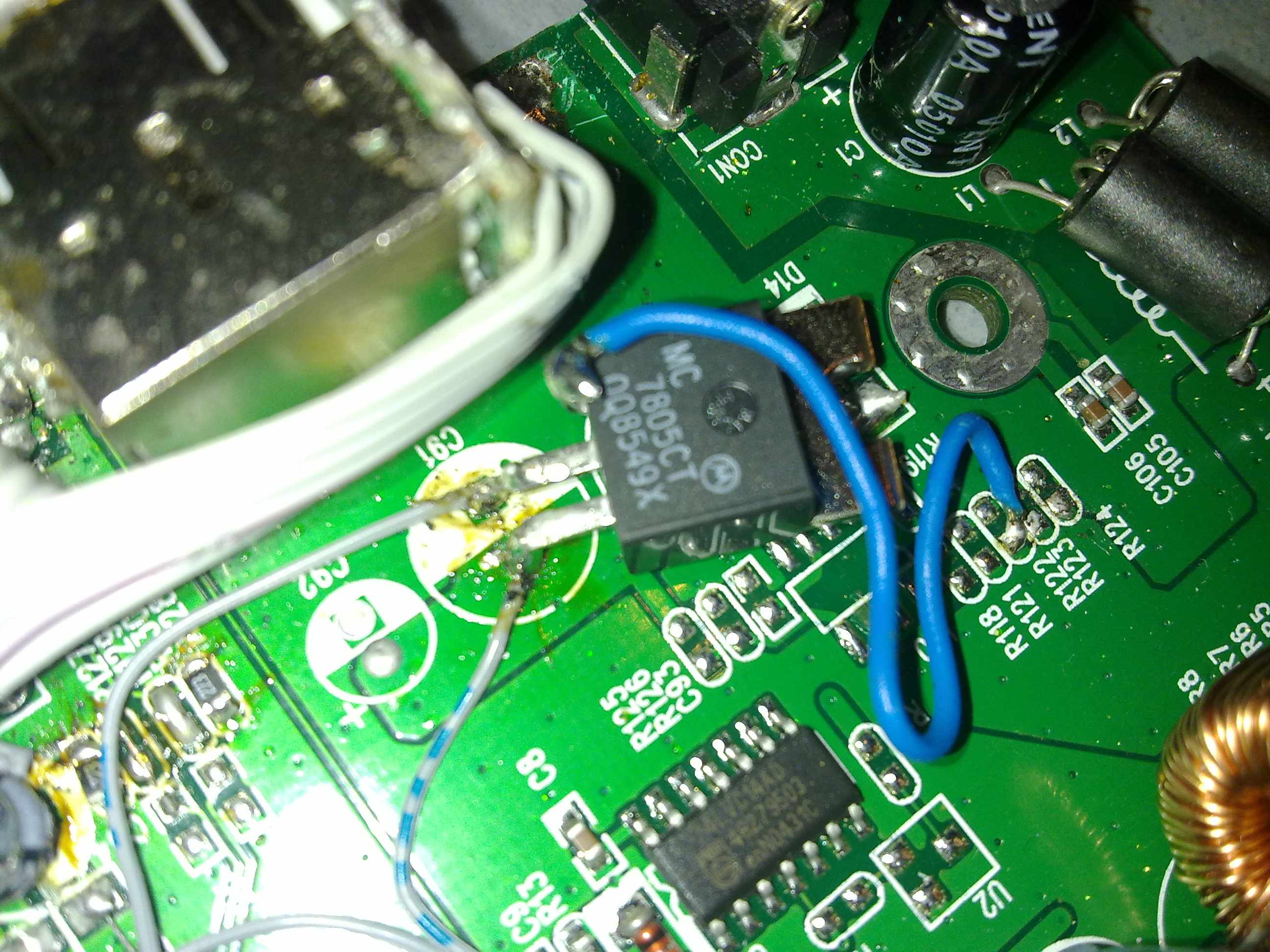

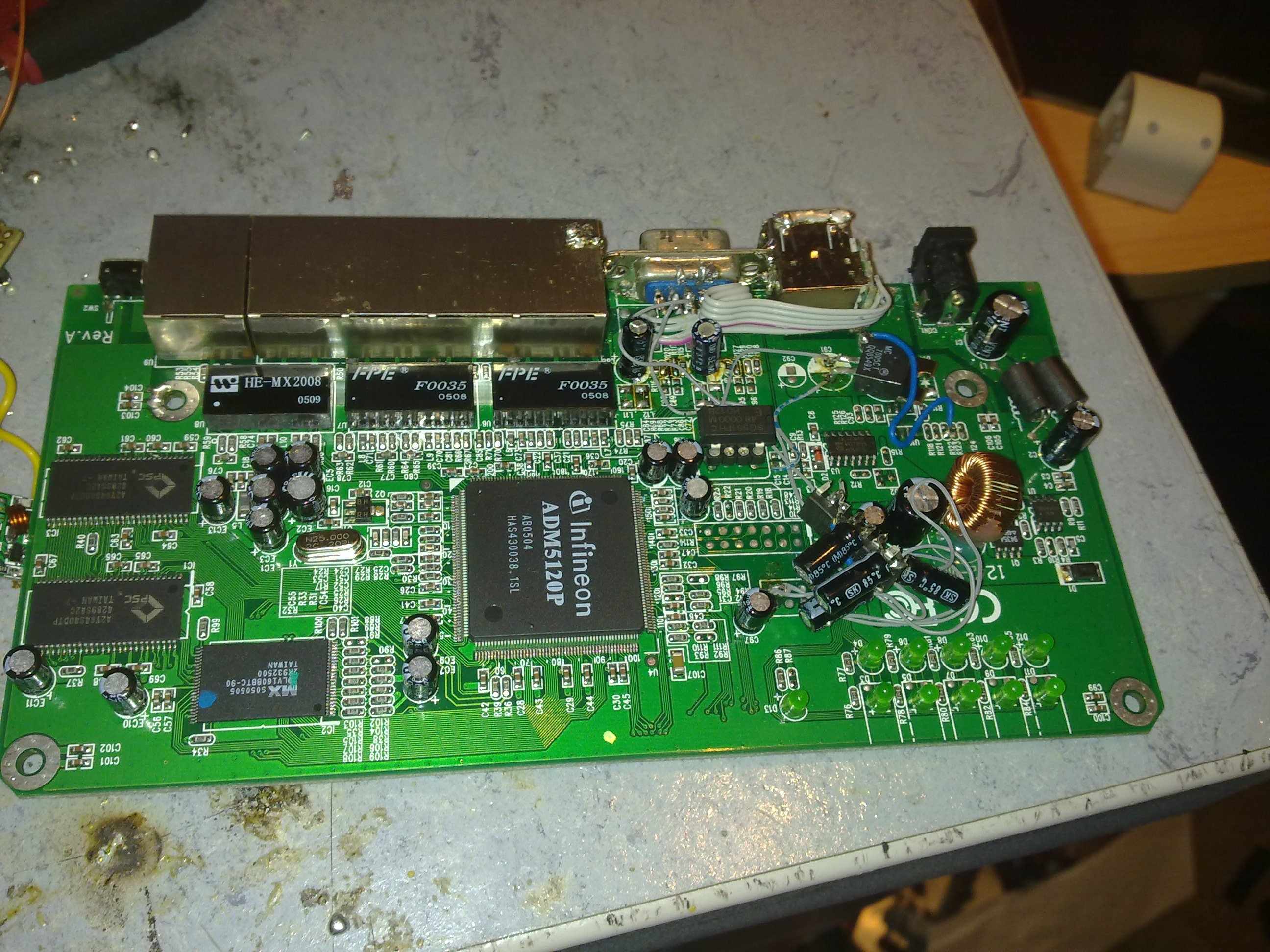

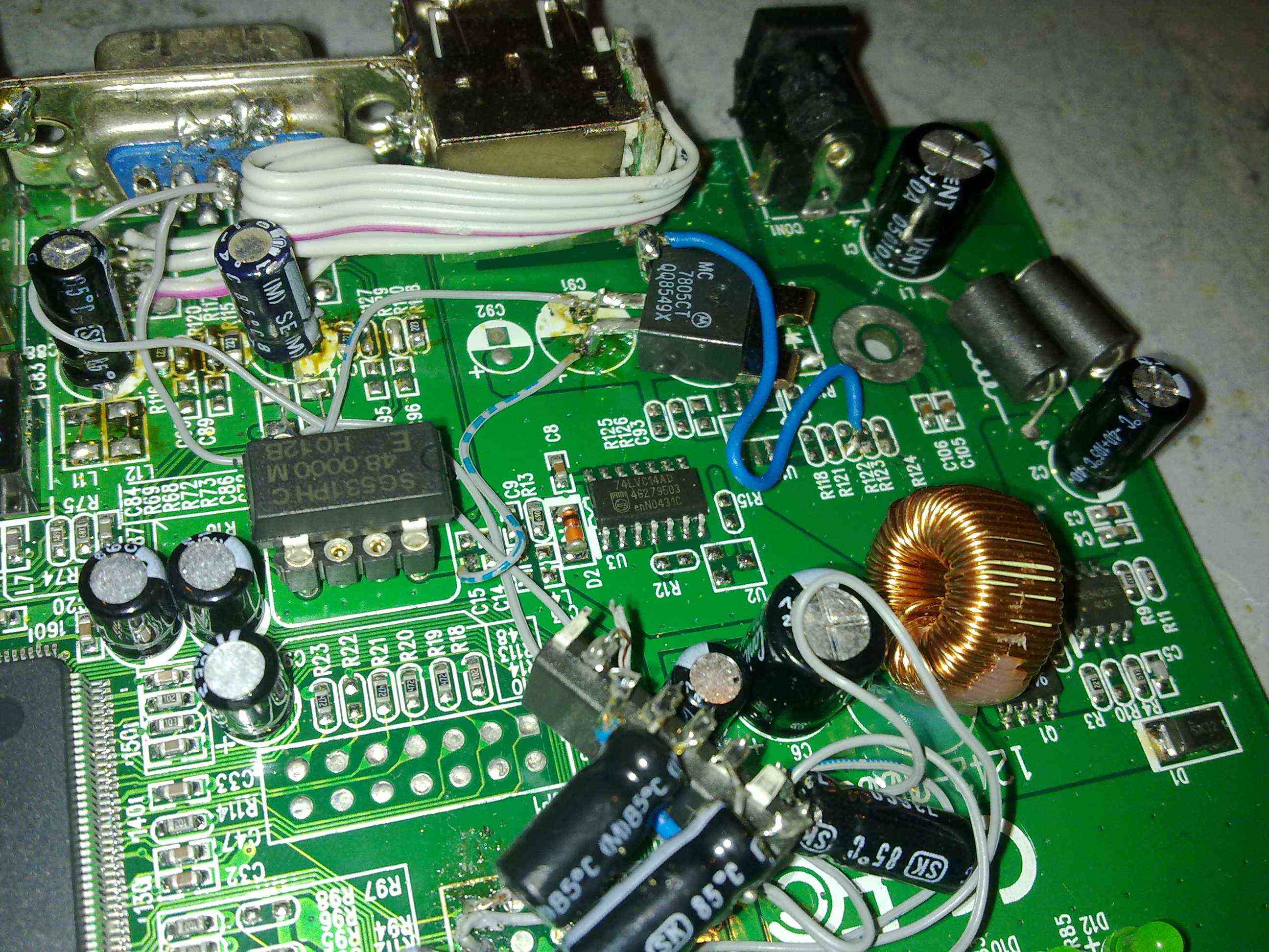

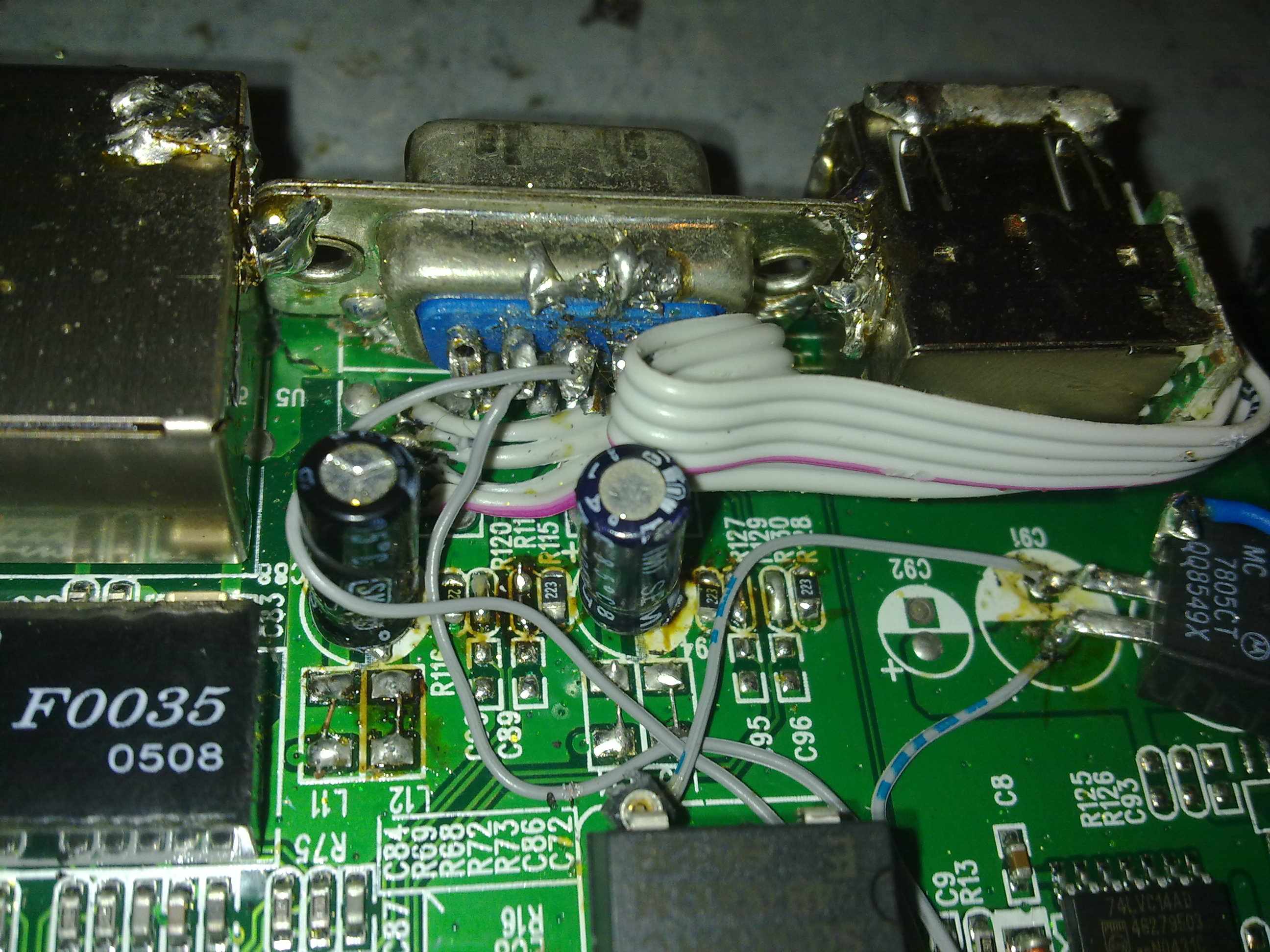

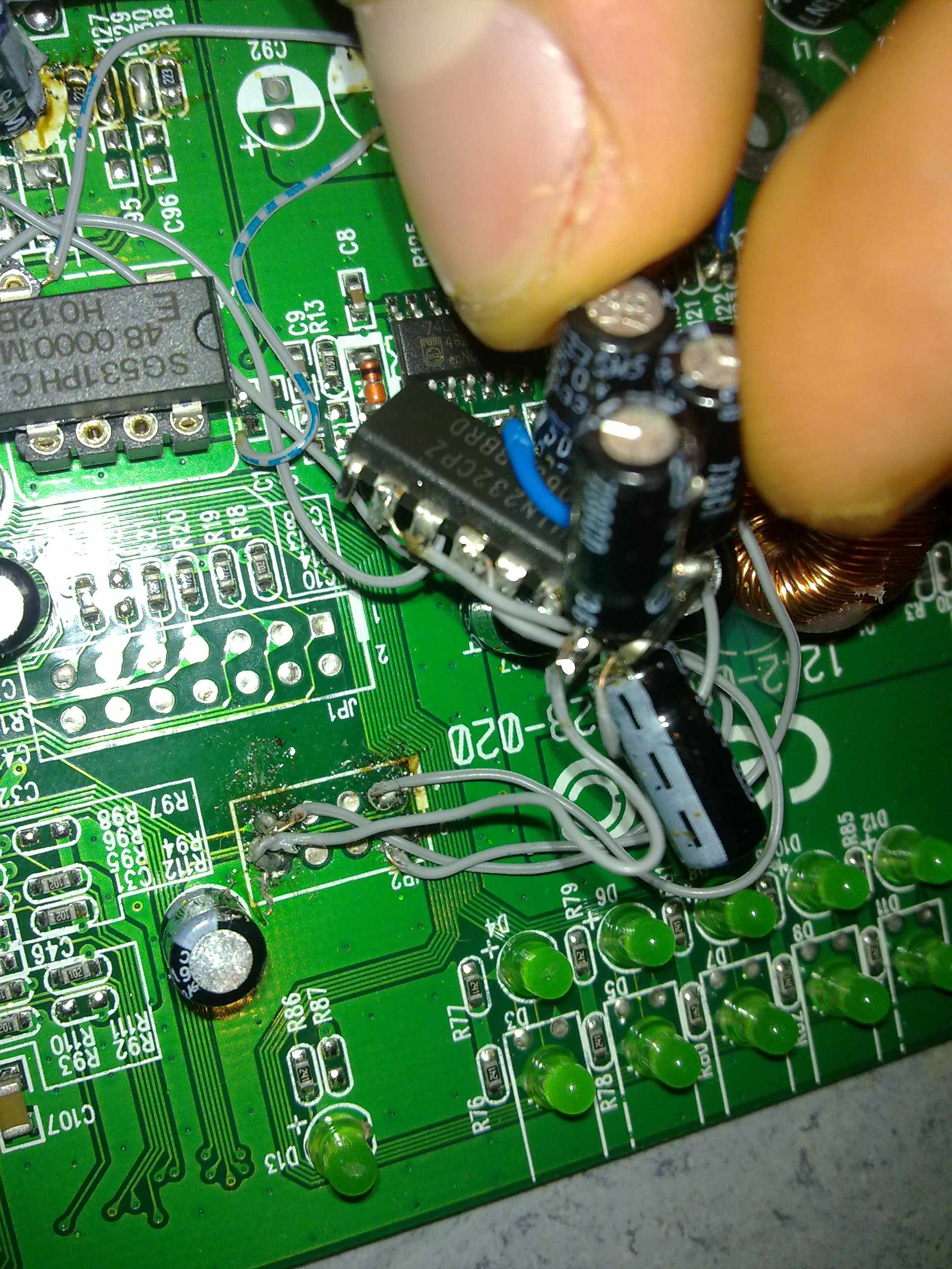

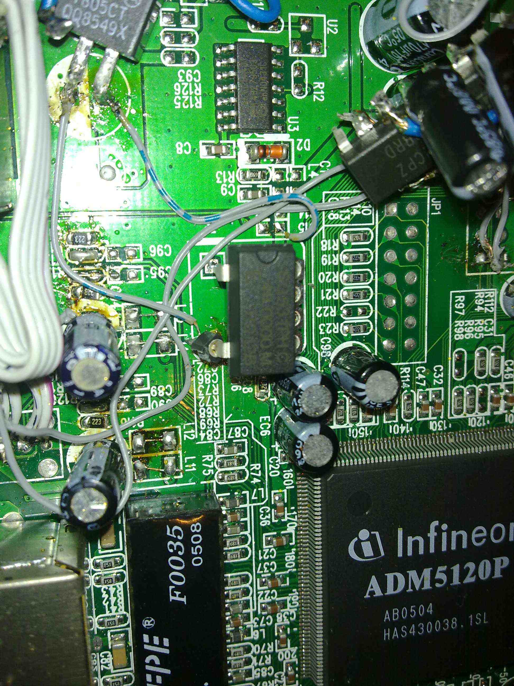

Ik had laatst op de sloop paar routers gered nieuw in doos :P. Er zat ook de bekende sweex lb000021(een router die linux kan draaien en van usb booten ED). Ik heb daar usb poorten opgemod en een seriele poort om nieuw firmware te flashen. Voor de usb poorten moesten er een paar onderdelen geplaatst voor de D+/- lijnen. een 5v voeding en 48mhz oscilator.
http://www.uploadarchief.net/files/download/10072010373.jpg
http://www.uploadarchief.net/files/download/10072010374.jpg
http://www.uploadarchief.net/files/download/10072010375.jpg
http://www.uploadarchief.net/files/download/10072010376.jpg
http://www.uploadarchief.net/files/download/10072010377.jpg
http://www.uploadarchief.net/files/download/10072010379.jpg

gadver, kunnen die foto's nog groter :S
Als je zo goed kan fotograferen met die neukia, verklein de foto's dan ook even.

miljaaar. wat een kloddewerk. typisch geval van een programmeur met een soldeerpook ...
pak een voorbeeld aan Pros zijn werk. dat is (bijna) afgelikt.
@pros : volgende keer ene poging om alles op 1 print te maken ( of 2 die dan mooi haaks in elkaar passen bia 1 connector ) dat is pas fun !

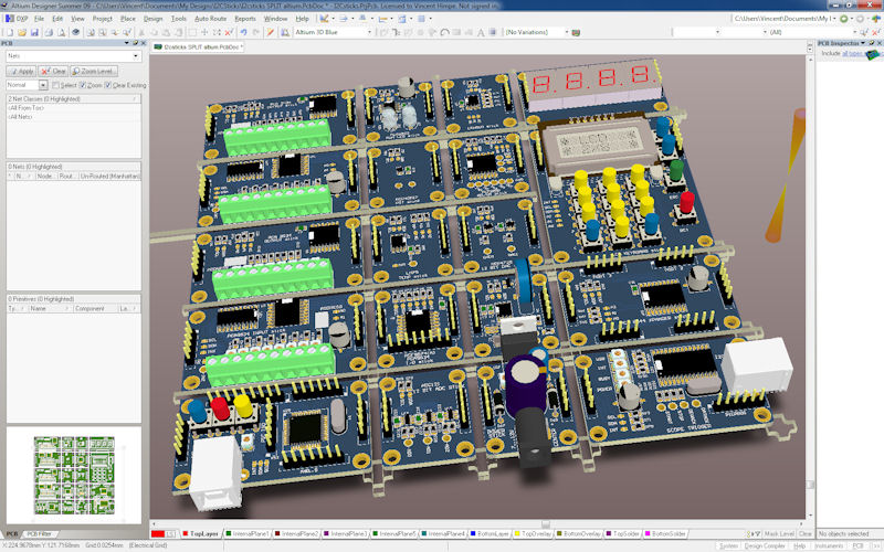

kzal ook maar eens iets laten zien ...
http://www.uploadarchief.net/files/download/synthetic-i2c.jpg
de echte print heb ik al eens getoond.
Dit is een synthetic image screengrab van Altium Designer. Ik ben bezig met final Cam aan het maken. Boek is bijna klaar. ( Das ook ene project maar van lange adem ... )

Sorry van de foto's. ik ben ze blijkbaar vergeten te verkleinen. ik heb thumbs gemaakt maar ik kan me bericht niet meer aanpassen.
@F.E. deze router was een proof of concept. Ik heb nog een dezelfde router. Die wordt wel netjes gemod, max232 op een printje met smd en de juiste usb stekkers.
Alle informatie komt van http://spritesmods.com/?art=sweexusb:). Ik moet alleen nog een pc hebben met linux om usb stick te laden met Linuxboot.

Handige dingetjes, die Sweex routers! ;)
Heb er zelf een paar jaar terug ook een omgebouwd, ook al eens geshowd hier. Met de juiste spulletjes kun je hem nog best netjes ombouwen ook!

Ziet er profi uit! Wordt dit straks in combinatie met je FPGA-boek-project verkocht?
