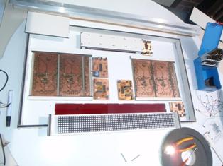

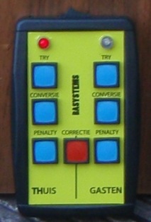

Eindelijk.... hij is 'klaar'. Het scorebord voor ons nieuwe clubhuis. Belooft te maken na achteraf toch net één biertje teveel te hebben gedronken...
Wel een mooi project alleen valt het resultaat van de lichtopbrengst in daglicht erg tegen en hier wil ik dan ook graag nog wat aan gaan doen.
Ik heb de segmenten zo gemaakt dat ik ze 'redelijk' eenvoudig kan uitwisselen en als drivers voor de segmenten uln's gebruikt welke 500mA aankunnen.
tijdens de bouw:
http://www.uploadarchief.net/files/download/achterkant_resize.jpg
test:
http://www.uploadarchief.net/files/download/scorebord_resize.jpg
Er zitten 2 ledmatrixen in waarvan de bovenste de tijd en temperatuur weergeeft en in de toekomst een kreet als er punten gemaakt worden. De onderste is een lichtkrant waar boodschappen heen gestuurd kunnen worden via bleutooth vanuit een mobiele telefoon of pc.
De afstandsbediening is met xbee uitgevoerd..Ik had hiervan ooit twee modules aangeschaft en vondt het wel leuk om hierin toe te passen. Een beetje (boel) overkill maar het werkt wel te gek..http://www.uploadarchief.net/files/download/2010%20035.jpg
Als er iemand tips heeft voor het vinden van de juiste leds voor deze toepassing dan waardeer ik dat graag!

Op 18 juli 2010 22:46:09 schreef Bas Aaij:
Ik zou hier eens kijken en download de prijslijst!!
Het meest uitgebreide LED assortiment, dat ik ken:
http://www.roithner-laser.com/LED_cross.htm
Ik heb goede ervaringen met de volgende LEDs: http://cgi.ebay.nl/390205614160
Voor kleinere aantallen, zoek in de store op 0.5W strawhat red
Wel goed "koelen", fannetje die langs de print blaast is vaak al voldoende, mits je genoeg koper hebt naar de pootjes van de LED.
Per LED ongeveer 0,25W. 100mA. Er zitten 5 superfelle "dies" in elke LED! :)
Laten we dan maar hopen dat het een smaakvol bier was, en geen (piep). :-)
Dat kan IMHO verbeterd worden door de displays wat naar achter te plaatsen, zodat omgevingslicht er weinig vat op heeft. Je stopt ze dan AHW in een "donkere ruimte" wat het contrast bevordert.
Zit er rode plexi voor de displays? Zo ja, plaats die ook wat naar achter. Zo nee, breng die alsnog aan.
Mooi ontwerp, trouwens. Mag gezien worden.

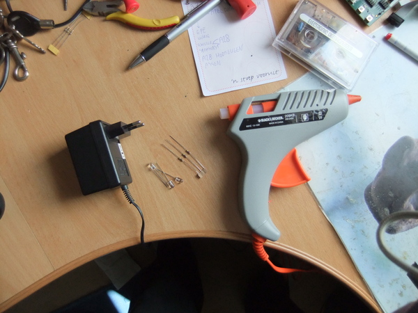

En nu eens een super eenvoudig leuk iets
men nemen
http://www.uploadarchief.net/files/download/dscf0430.jpg
- een adapter
- een 3tal weerstanden
- een 3tal rode ledjes
- een lijmpistool
- een kleine schedel

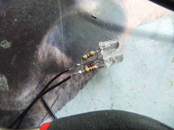

men soldeert het
http://www.uploadarchief.net/files/download/dscf0431.jpg

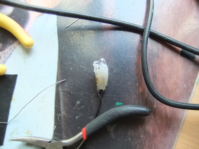

men maakt het waterdicht doormiddel van een lijmpistool (of dergelijke)
http://www.uploadarchief.net/files/download/dscf0432.jpg

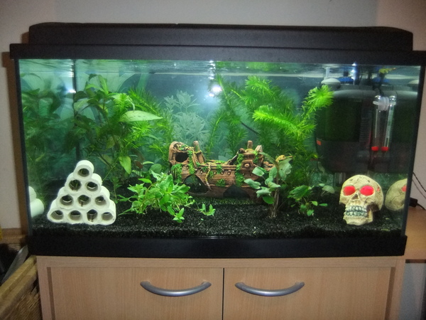

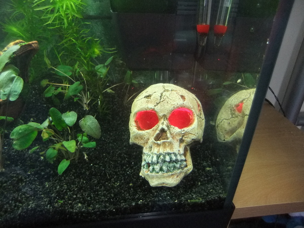

en stop het in de schedel
een prachtige rode gloed!
http://www.uploadarchief.net/files/download/dscf0434.jpg
http://www.uploadarchief.net/files/download/dscf0436.jpg
er zwemmen nu ook vissen in
en sommige guppy's nemen soms ook een kijkje in de schedel!
electronica werkt op rook; als de rook ontsnapt is werkt het niet meer
de vissen slapen ook niet meer dit jaar.... wat doet die berg met wc papierrollen in het aquarium ?:)
wel; ik was idd bang dat het licht te fel was, dus het licht dimt nu langzaam als het nacht wordt en gaat in de morgen weer langzaam aan
die WC rollen zijn voor vuurgarnalen; die gaan daar in zitten en in het mos dat er nu langzaam tegenaan groeit

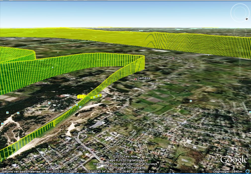

Paar pagina's terug had ik mijn gps logger laten zien, maar die versie kon de hoogte nog niet opnemen. Dat is nu verandert en heb een stukje gevlogen met de buurman :)
http://www.uploadarchief.net/files/download/vlucht2.jpg

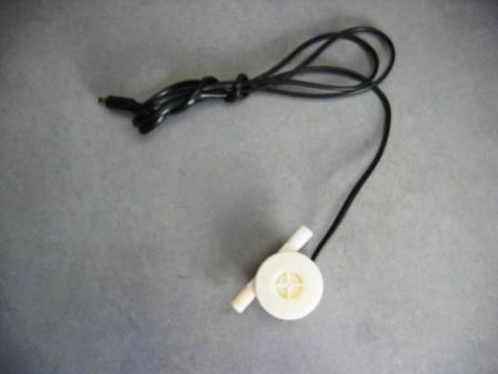

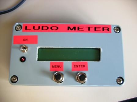

Mijn nonkel werkt voor herstellingen van de VDS, en soms is het wel handig als hij kan kijken hoeveel water een wasmachine/afswasmachine pakt. Dus een simpel metertje gemaakt om te kijken hoeveel water er gepakt word. Zit ook een alarm functie op als hij stopt met water te pakken. (om te kijken tot waar hij in het programma water pakt). Mijn nonkel heet Ludo, vandaar het grapje, de ludo-meter ;)
meter:
http://www.uploadarchief.net/files/download/apparatuur%20008.jpg
sensor:
http://www.uploadarchief.net/files/download/apparatuur%20009.jpg

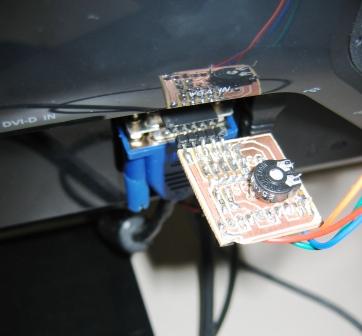

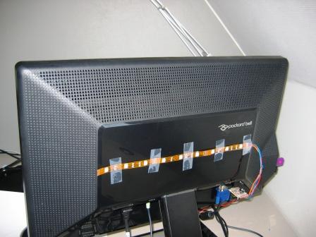

Ben nu bezig met een ambi light voor mijn pc scherm. Eigenlijk is het af, maar de 30Cm ledstrip geeft toch nog een beetje te weinig licht, dus een metertje besteld op samenkopen en zal op het einde van de week wel binnen zijn :)
overzicht:
http://www.uploadarchief.net/files/download/ambilight%20003.jpg
printje verstopt achter vga connector:
http://www.uploadarchief.net/files/download/ambilight%20002.jpg
Je bent opgestegen in de Keiheuvel? Hoe ultratoevallig is het dat ik in Gerheide woon? :D Wel nice gedaan.
jap :)
Half van de tijd zit ik bij mijn vriendin, en die woont in overmaai park, is er ook niet zo ver vanaf

Ziet er mooi uit, kun je vertellen welk schema je hebt gebruikt? Ik ben ook opzoek naar een aantal goede ambilight schema's maar over het algemeen valt de functionaliteit tegen (niet tijdens gamen met AA etc.). Als je gewoon via VGA analoog uitleest, kan er niks fout gaan natuurlijk :D
Hoi,
Zal morgen ergens mijn schema posten. Ik lees gewoon de signalen van de vga in met een µC en gebruik een exponentieele functie om het licht aan te sturen, zo worden kleine waardes meer onderdrukt en grote waardes meer versterkt.
