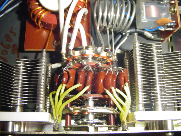

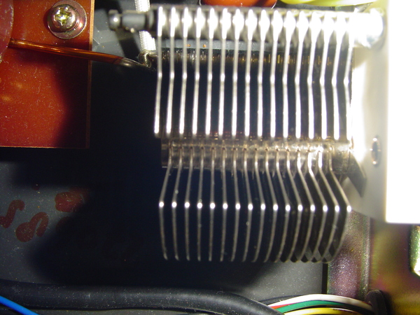

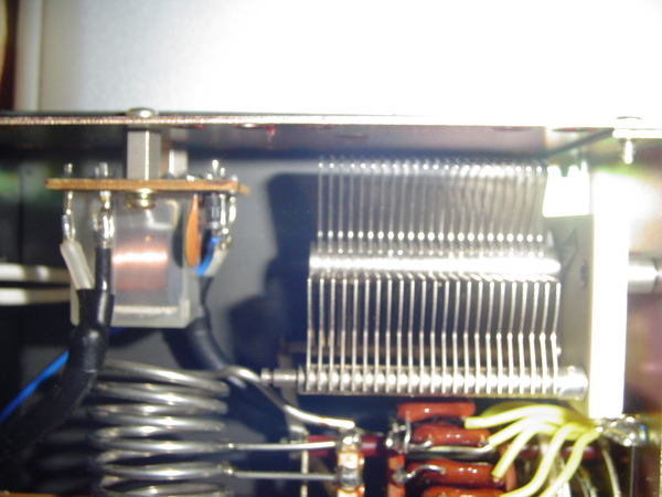

Hallo ik heb vragen over dit onderdeel (zie foto)?
Waar ik het kan vinden en kopen mischien adres of is het overal te koop?
Wat het is graag uitleg over dit onderdeel?
Die dingen met die schijven;)
M.V.G. Reamonrdvhttp://www.uploadarchief.net/files/download/dsc00287.jpghttp://www.uploadarchief.net/files/download/dsc00286.jpghttp://www.uploadarchief.net/files/download/dsc00285.jpg
Dat is een afstemconsator.
Ben bang dat deze nog moeilijk te verkrijgen zijn.
Waarschijnlijk alleen nog op radiomarkten ed.
