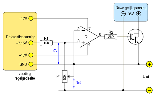

De loper van de potmeter aan de massa, hoe moet ik dat zien? Iemand wat ASCII art misschien

Ik kom er ook niet uit. Misschien enkele schemas er bij slepen om eea. te verduidelijken?
Dit is een sterk-vereenvoudigd principeschema van de Elektuur'82-voeding. De werking is snel uitgelegd:
De inverterende ingang van de opamp hangt aan GND. De spanning is dus 0V.
R1 en P1 (beter gezegd: Rx) vormen een spanningsdeler.
De opamp zal de transistor opensturen tot de spanning op het knooppunt van die spanningsdeler eveneens 0V bedraagt. Hoe groter Rx, hoe groter de uitgangsspanning.
Als ik karelectro goed begrijp, heeft hij het zo gedaan:
Op het eerste zicht zou je denken dat een deel van de stroom (die door R1 vloeit) zijn weg vindt via Rx, en een ander deel via de loper. Edoch, als de regeling in evenwicht is staat er 0V op het knooppunt R1/P1, en de loper ligt aan GND. Daar kan dus helemaal geen stroom vloeien!
Dat zou betekenen dat je de uitgangsspanning helemaal niet kan regelen.
Even wat rekenwerk:
Stel, dat de loper halfweg staat, en dat de uitgangsspanning 30V bedraagt.
Door Rx zal nu (30V / 25k) = 1.2mA vloeien. Die stroom komt niet van R1, maar wordt geleverd door de loper.
De andere helft van P1 vormt een spanningsdeler met R1.
Op de niet-inverterende ingang staat nu ((7.15V / (10k +25k)) * 25k) = 5.1V. De opamp zal dus de transistor nog verder uitsturen, voor zover dat nog mogelijk is.
@karelectro: Misschien bedoel je, dat je de loper aan de niet-inverterende ingang v/d opamp geknoopt hebt, terwijl het knoopunt R1/P1 zweeft? Dan krijg je een heel andere situatie, die wèl zal werken.

De Elektuur'82-voeding, veronderstel ik. Mijn schema ziet er wat anders uit, maar het regelprincipe is net hetzelfde.

Pros,
Je hebt gelijk; ik volg perfect jouw redenering en keek mijn schema even na. De loper ligt aan de + ingang van de opamp natuurlijk!
Virtueel komt dit overeen met massa... Het is bijna 30 jr geleden en ik dacht nog uit het hoofd te weten dat het aan massa was (ik zal in het vervolg niet meer zou lui zijn en het schema opzoeken:))
Aangezien een opamp geen ingangsstroom trekt zal de loper niet sneuvelen.
Er werd op dit forum ook de vraag gesteld waarom de potmeter sneuvelt; dat is simpel uit te leggen. Men heeft met dit regelprincipe een stroombron gemaakt. En die heeft de eigenshap van een heel hoge EMK te hebben. Bij de minste onderbreking aan de loper (en die is er altijd bij een multiturnpot) tracht deze bron de stroom toch te vloeien door haar spanning op te drijven. Juist dat maakt de loper zo snel stuk.
Je moet mij niet geloven hoor; probeer het gewoon uit!
Het is gewoon een extra voordeel dat je er gratis bijkrijgt, dat je dan de uitgansspanning in het lage gebied dan heel nauwkeurig kan instellen. Je moet al enkele toeren draaien om 5V te krijgen.
