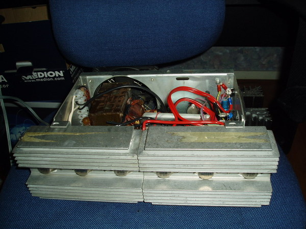

3 vond ik te weinig, en had (±20 jaar geleden) twee koelblokken met TO-3 boringen gevonden. Dus dan maar beide gebruiken en volplanten met 2N3055's, eerst met een 723, later met opamp's.
Een (te) kleine kast en twee koelblokken levert dit op:
(schrik niet!)
De behuizing, trafo en fan horen bijelkaar (oude industrieële AEG voeding, specs staan er nog op). Maar dit moet nog eens gesloopt worden aangezien de trafo nog een hele rits ongebruikte wikkelingen heeft, en ik een beter geschikte trafo heb. En constructief weet ik nu ook beter.

Die voeding kan continue 10A leveren, zelfs kortgesloten. Maximale uitgangsspanning is 20V, waarom ik dat aangehouden heb weet ik niet want de trafospanning is 24V (net het oude schema bekeken). Dus er wordt aardig wat warmte opgewekt.
