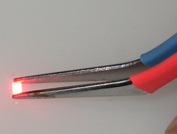

Naar aanleiding van mijn SMD-LED perikelen bracht free_electron me op een idee:
ik heb een smd meetpincet van pomona. ziet eruit als een plastic pincet met 2 metalen tips. achteraan komt er een bnc uit die overgaat in 2 banaan stekkers.
ik heb zo een adaptertje gefrobelt met daarin een 1k weerstand. adaptertje plugt op de voeding , banan plugt op adaptertje.

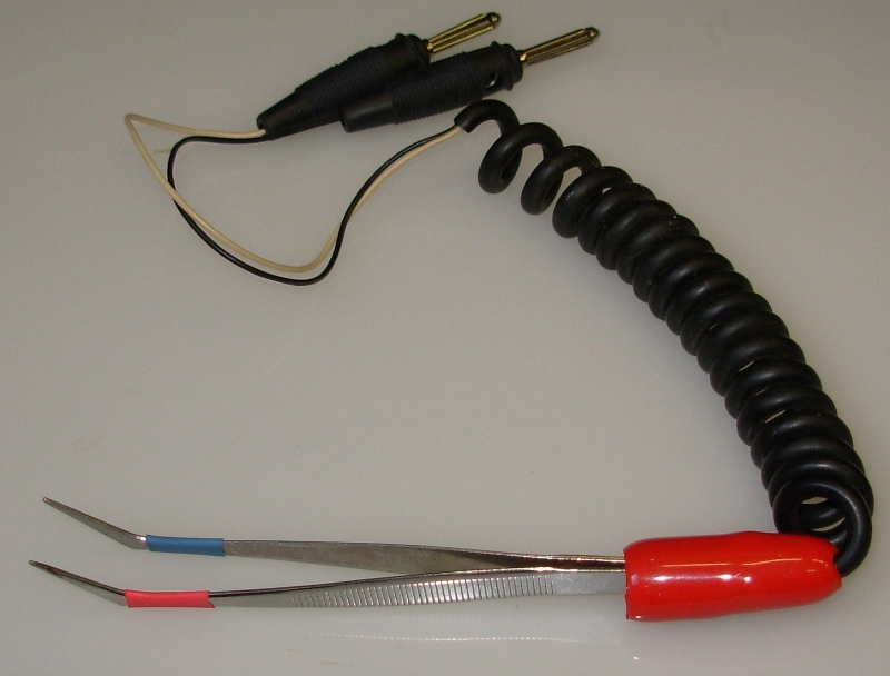

Een echte hobby'ist bouwt zoiets natuurlijk zelf:
http://prosje.be/CO/Fotos/MeetPincet.JPG
Onder de rode kap zijn beide benen van mekaar geïsoleerd. Hoewel het een primitieve constructie betreft, werkt het bevredigend:
http://prosje.be/CO/Fotos/MeetPincetInActie.JPG
Mooi gedaan Pros.
Zo heb ik zelf kelvin probes, differentiaalprobes en gisteren een High-Z probe voor een van mijn nieuwste aanwinsten gemaakt.
BACO verkoopt plastic pincettten. Misschien is daar iets leuks mee te doen.....
