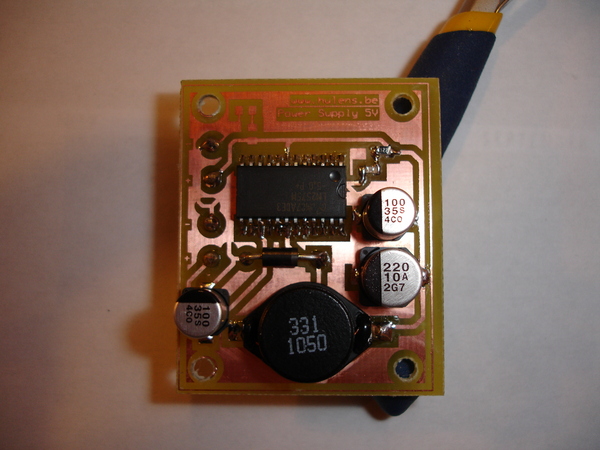

Iets heel simpel, Step down converter 5V-1A. Gewoon gemaakt volgens de datasheet van de component. Het zal gebruikt worden voor een DMX-ontvanger te voeden, waar ik nog aan bezig ben.
http://www.uploadarchief.net/files/download/dsc07974.jpg
Den Dries www.hulens.be
Akelig netjes, Dries!
