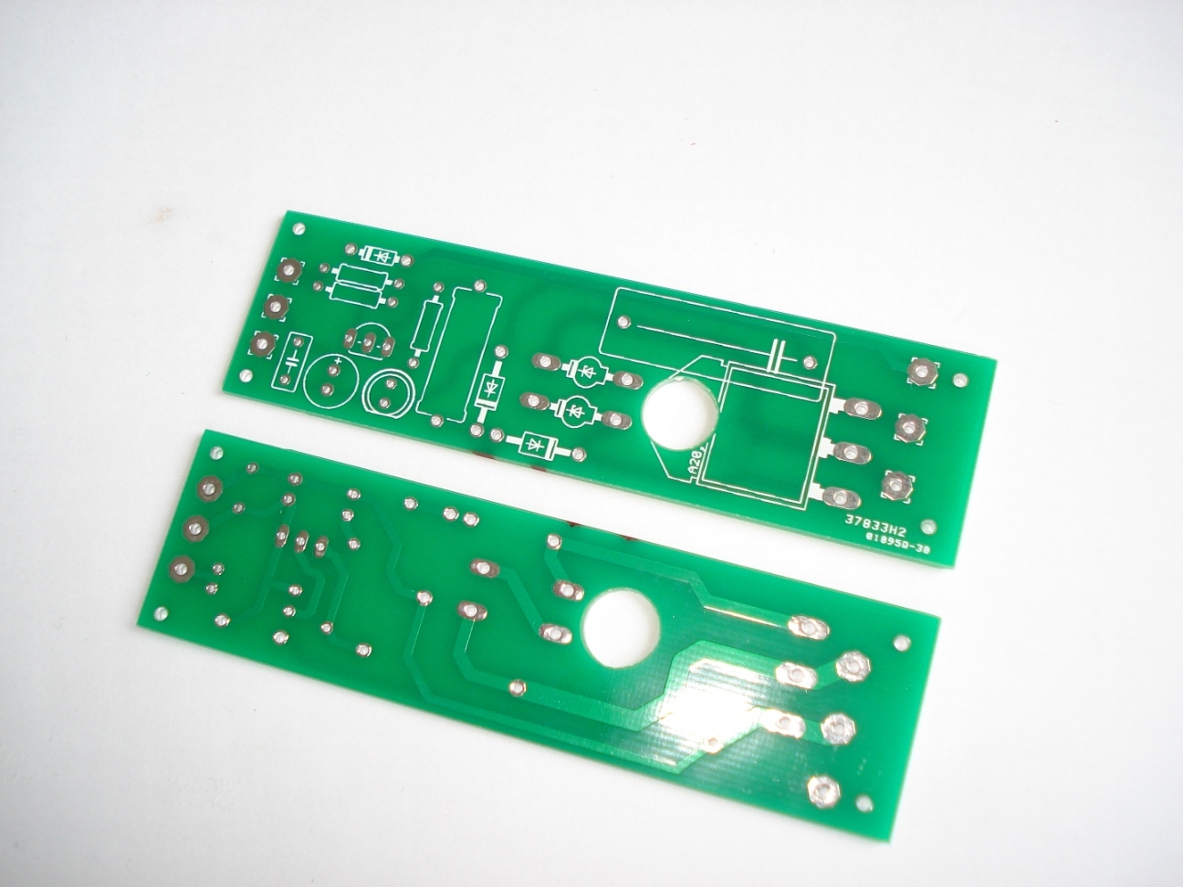

Fabrikant: Seeedstudio
Aantal besteld: 10
Afmeting: 25x90mm dual layer print
Prijs per stuk: $2,49
Verzendkosten: $4.18
Levertijd: 18 dagen
Bruikbaarheid: Had 10 stuks bestelt maar 12 stuks ontvangen. Bruikbaarheid: 12/12
Kwaliteit: Goed, voor maar 1,70euro per printje. Alleen zijn de componentnummers in de t_silk weggevallen, ik moet nog checken of dit aan de ontwerper of aan Seeed ligt... ;) Maar geen probleem voor dit printje met beperkt aantal componenten.
Doel: Ontstekingsprintje met hall opname sensor, op basis van velleman kit K2543. De TIP komt overigens onder de pcb en de condensator aan de bovenkant, vandaar dus het grote gat om er nog met de schroevendraaier bij te kunnen.
Foto's (echte thumbnails graag):
http://www.uploadarchief.net/files/download/resized/dsc05817.jpg
