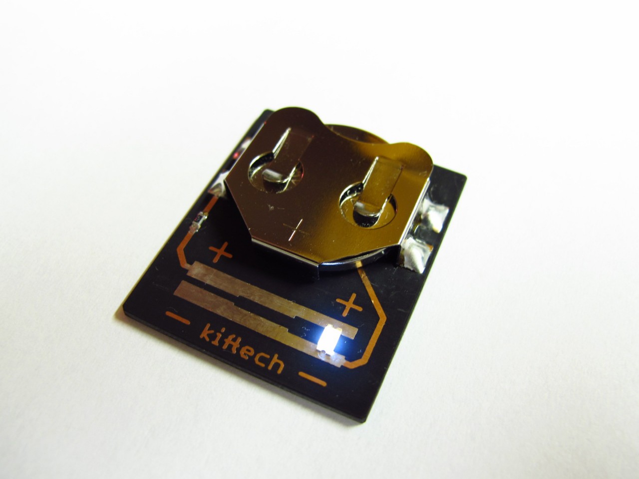

Miniprojectje:
http://www.kleinisfijn.nl/co/uploads/led_tester_th.jpg
Ik werd simpelweg gek van het steeds uitmeten van die SMD LED's om ze goedom te solderen. Nu is het een kwestie van even op het printje drukken en klaar. Strips zijn vertind dus dat gaat wel even goed.
Hoelang blijven deze batterijen goed in de open lucht?
LED there be light
@fred: pfffffffffffffffff
@KIF: prachthaft. Ik ken het probleem. Maar ik ben intussen wel in staat om bij de meeste de juiste richting te bepalen door goed naar voor- en achterkant te kijken. Er is altijd iets unieks waarneembaar. En dat zet ik dan vervolgens ook in een component in mijn PCB-programma (anders krijg ik hetzelfde probleem terug).
Wel nog een tip: verzilveren ipv vertinnen. Ik gebruik daar HG polish voor. Gebruik ik ook voor tiptoetsen (tikkie minder giftig dan soldeer).
klein is fijn
Op 23 september 2011 21:10:10 schreef Joeri de Man:
Ik heb een paar zelfbouw afstandsbedieningen met CR2032 cellen erin, en dat gaat jarenlang goed.
Op 23 september 2011 21:12:09 schreef hadv:
Ik heb beide, vertinbad en verzilverbad, maar ik heb dit gewoon vertind met wat normaal soldeer en litze. Dat is wat krasvaster dan die paar micron van zo'n badje.
@Jouri de Man: ben je niet in de war met zink-air batterijen, de gebruikte batterij is een lithium met weinig zelfontlading
Kennis leert wat mogelijk is, ervaring wat onmogelijk.
Op 23 september 2011 21:15:35 schreef klein is fijn:
[...]Ik heb beide, vertinbad en verzilverbad, maar ik heb dit gewoon vertind met wat normaal soldeer en litze. Dat is wat krasvaster dan die paar micron van zo'n badje.
& dat is dan ook wel weer waar.
Op 23 september 2011 21:26:18 schreef PE1MIU:
@Jouri de Man: ben je niet in de war met zink-air batterijen, de gebruikte batterij en een lithium met weinig zelfontlading
Dat vroeg ik mij inderdaad af.

Op 23 september 2011 21:07:37 schreef klein is fijn:
Miniprojectje:
Hoe heten die metalen batterij brackets? Ik heb er in plastic, maar volgens mij kan het met deze nog compacter.

@Phalox Deze hebben ze bij RS zowel in surface mount als in through-hole versie.

Maar dat mini-projectje van KIF is minstens zo geniaal! ;)

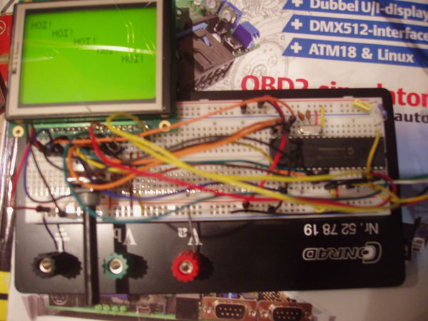

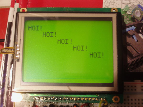

Hoi,
Ik heb mijn eigen KS0108 library in JAL geschreven, hieronder enkele resultaten. Geheel aangestuurd met een 16f877a.

Op 25 september 2011 21:47:09 schreef Moitzie:
Hoi,
Moitzie
Respect!
