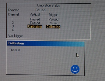

Tournee generale ! Net voor ik naar huis wou gaan kwam Fedex een enveloppe afleveren met een bootcd erin ....
netjes gelopen. en dan wachten en wachten en wachten , boterhammeke eten , meer wachten.
en dan plots .. klikkerdeklikedeklik. allerlei lichtjes die gaan flikkeren.. en hup daar is het splashscreen en een fractie van een sconede later ... beeld !
met de medling calibration settings lost. please calibrate...
Nu is hij zijn calibration aant lopen ....
weer wachten.. grmbl ...
-edit-
channel 1 : pass
channel 2 : pass
nu issie bezig met kanaal 3 ... duurt een dikke 10 minuten per kanaal... die calibratie DAC is 32 bit ....
-edit-
Channel 3 : pass
channel 4 : pass
Aux channel : pass.
Self tests duren nog langer ( hij moet al zijn memory doorlopen ) ik had dan nog vergeten de activatie code in te voeren de eerste keer. dat extra diep memory is een activatie sleutel ... dus ik kon die selftest nog een keer draaien.
het ding is terug tiptop in orde... de foto's zijn genomen en de kast is al terug dicht.
Foto's zijn voor morgen. ik heb 3 lange dagen achter de rug... tijd om te maffen nu.

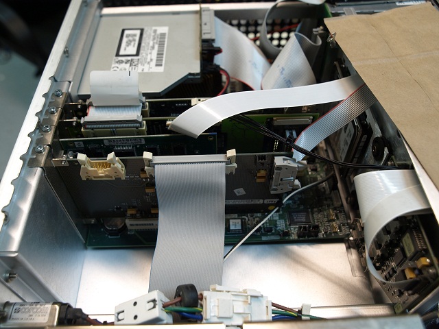

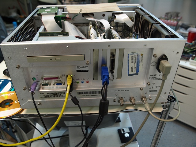

het computergedeelte. Een mototorla moederbord met een Pentium III 1 GHz en 512 meg ram. Vooraan een LS120 superdrive , een 20 GB 5400 rpm harddisk en een cdrom drive.
De 4 pci kaarten van achter naar voor
- Image processor. Deze cruncht de data van digitizar en mikt de waves direct in de graphics plane van de speciale VGakaart die er net voor zit. een aparte flatcable transporteert 10 bit RGB videodata direct in de dual ported video ram van de grafische kaart.
De grafische kaart is opgebouwd rond een G65550 van Chips & Technologies. Naast een vga uitgang heeft die chip ook een direct digitale interface voor een LCD panel. je ziet de flexkabel vertreken naar het lcd vooraan.
De volgende kaart ( 2e van vanvoor ) is een GPIB kaart van agilent en niet opgebouwd rond de NAT994 , maar rond hun eigen asic.
De voorste kaart met de enorme fine picth bankabel is een PCI busmastering repeater. die kaart brengt de PCI bus naar de digitizer kaart onderaan. De digitizer kan volledig zelfstandig de pci bus in beslag leggen en dma transfers doen.
http://www.uploadarchief.net/files/download/mso7.jpg
de achterkant is gewoon een pc. niks speciaal

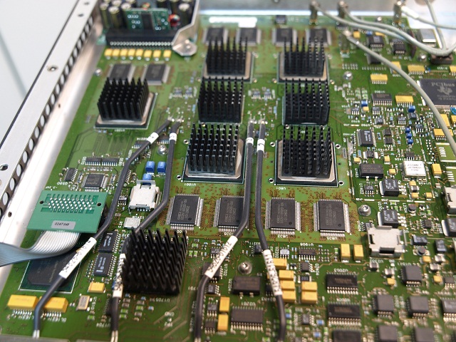

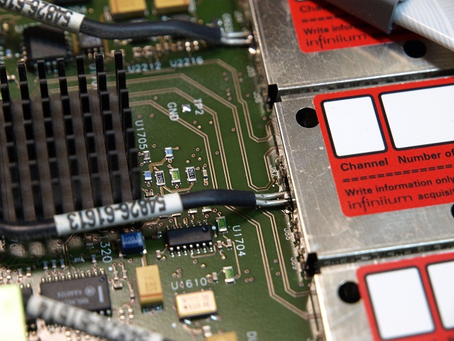

de digitizer kaart in de buik van het toestel. rechtsboven zie je weer die PCI bus master controller (TI chip) die praat tegen de kaart in de scoop. Al het grut rechts zijn ECL chipjes die de master clocks aanmaken voor het systeem en de verschillende regelaars die van doen zijn.
De grote , van flinke koelijzers voorziene, chips in het midden zijn de A/D en de processors. met ervoor en erachter de rams. links zit nog zo een wafelijzer met 2 rams : die doet de 16 digitale kanalen. Dit is de zelfde processor als in de analoge kanalen.
Achter het kleine prikbordje ( de 16 kanalen ) zit een transceiver chipje.
Ervoor zit een custom aisc gekoppeld aan nog een beest met een keolijzer. Dat is de CPU respectievelijk trigger processor.

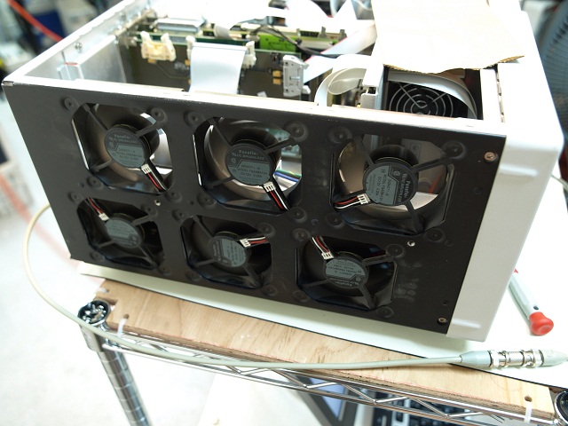

al dat geweld heeft flink wat koeling nodig... de linkerkant van het toestel is dan ook voorzien van de nodige ventilatoren. deze zijn verbluffend stil... de drie bovenste dienen voor het computer gedeelte. de drie onderste zijn volledig afgeschermd en garanderen voldoende flow voor de digitizer kaart. Het wordt uitdrukkelijk vermeld de machine niet te laten draaien met zijn buik open... de digitzier kaart zit ingesloten in een chassis wat luchtstroom garandeert. je mag de machine laten draaien met bovendeksel open. maar het onderdeksel moet dicht blijven.

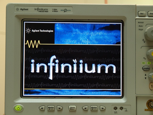

first boot ...
http://www.uploadarchief.net/files/download/mso3.jpg

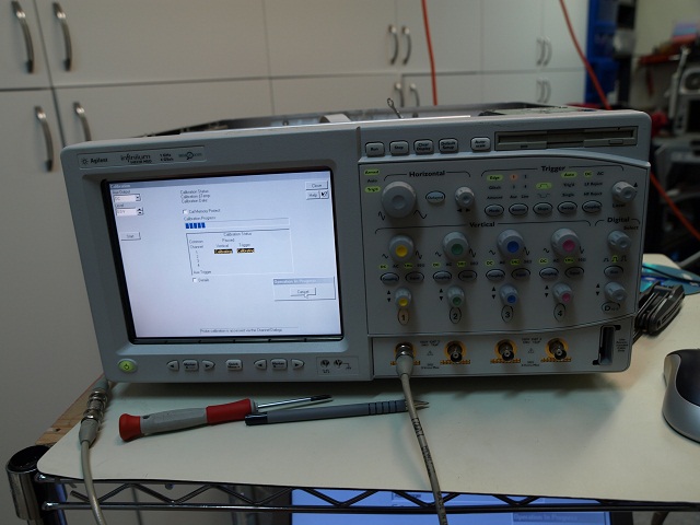

tijdens calibratie. de machiene heeft achteraan ene speciale uitgang die van een 32 bit D/A komt ( geen idee hoe ze dat in godsnaam maken... ) . je ijkt de ganse keten tijdens zelfcalibratie. ze sweepen de volledige a/ds door en slaan de calibratie factoren op.

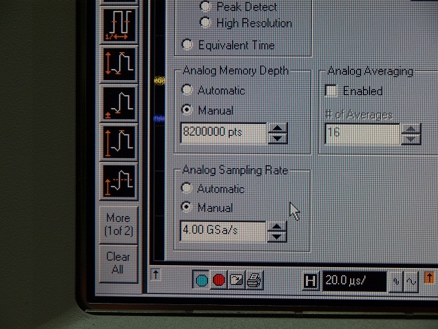

effe spelen... 8 Megapoints actief , 4 kanalen op en razen aan 4Gigasample / seconde ...
en het ding vertraagt geneens. die screen update vliegt over het scherm.
