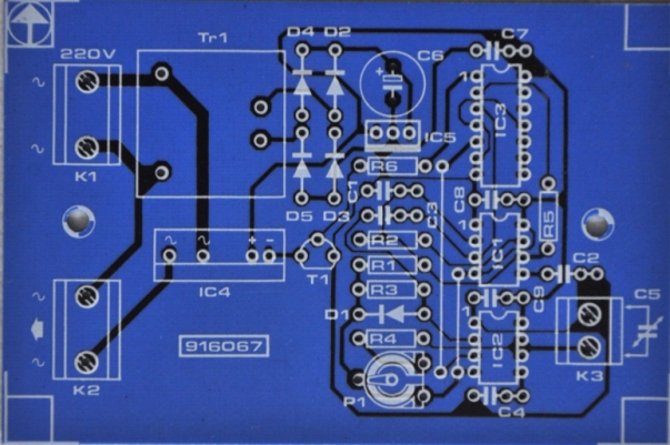

Weet iemand welk schema bij deze printplaat hoort, en wat voor apparaat het zou moeten worden? Ik vind niks als ik ga zoeken om het nummer wat er op staat.

Dat is een oude van Elektuur.
Edit: master/slave schakeling
[Bericht gewijzigd door Damic op woensdag 19 oktober 2011 17:44:25 (36%)
Hugo Welther
In ieder geval een Elektuurprint uit 1991. De publicatiedatum van het bijbehorende artikel kan later zijn of een buitenlandse uitgave van Elektuur (Elektor).
Volgens mij een badkamer ventilator schakelaar. C5 is een vochtsensor.
Elex oktober 1991, 16067 - vochtgevoelige ventilatorsturing.
Komt Zit in de mailbox van Wouter.
@Hugo: Het derde getal is te hoog voor een Elektuurprint.
Hugo Welther
Elex was ook Elektuur.
Dat het 3de getal te hoog zou zijn..... Bijna alle HG 1991 artikelen en printen hebben een 9140xx nummer.
En zo kwam ik er achter dat het in de Elex moest staan.
Allemaal heel erg bedankt. Zou er anders nooit achter zijn gekomen.

hij staat netjes in mijn mailbox. Krijg nu ook gelijk een idee hoe elex was. Moet toch maar een keer die elex-DVD aanschaffen

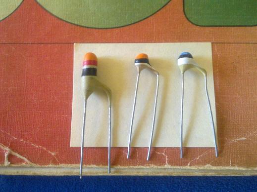

http://www.uploadarchief.net/files/download/condens%40tor.jpg
Dat dit condensatoren zijn had ik zelf al gegokt.
Maar heeft er iemand iets meer informatie?
Wat voor types zijn het? Hebben ze een speciale benaming? En voor wat voor toepassingen worden (werden?) ze gebruikt?
Ik heb er hier enkele tientallen liggen... en heb eigenlijk geen idee wat ik ermee moet.
Sonytech
De speciale benaming die ik ken is "Engelse drop-condensatoren".
Dacht dat het keramische condensatoren zijn.
"Verbaas u niet, verwonder u slechts."
Het zijn ceramische condensatoren van Philips. De benaming is "pin-up condensatoren". Engelse drop kan ook slaan op een van de vele varianten op de mosterd-C's die Philips ooit uitbracht, die zijn rechthoekiger en dan dus polyester inplaats van ceramisch. Voor restauraties en nabouwen van oud spul zal je er vast nog wel een liefhebber voor vinden, is in elk geval zonde om weg te gooien.
[Bericht gewijzigd door maartenbakker op maandag 24 oktober 2011 15:45:44 (28%)
Bedankt voor de reacties! Ik zal de condensatoren in de V&A rubriek zetten. Liefhebbers kunnen daar reageren.
Op 24 oktober 2011 15:44:20 schreef maartenbakker:
Voorbeeldje:
http://www.philipsradios.nl/tips-en-trucs/condensatoren/C1.jpg
Oeps, ik zal beter lezen.... :o
[Bericht gewijzigd door Tidak Ada op maandag 24 oktober 2011 23:15:21 (85%)
Wat ik heb liggen zijn "opsteekcondensatoren"... en die zijn keramisch en in epoxy gedompeld.
Die Engelse drop-condensatoren zijn polyester condensatoren die in epoxy zijn gedompeld. En volgens mij is dat de condensator die Henry S. laat zien.

Op 24 oktober 2011 23:09:31 schreef Henry S.:
Voorbeeldje:
worden ook wel vlag condensatoren genoemd... ( precies de kleurstrepen op een vlag.. )
rotdingen. de endcontacten waren gesputterd en lieten na verloop van tijd los...
