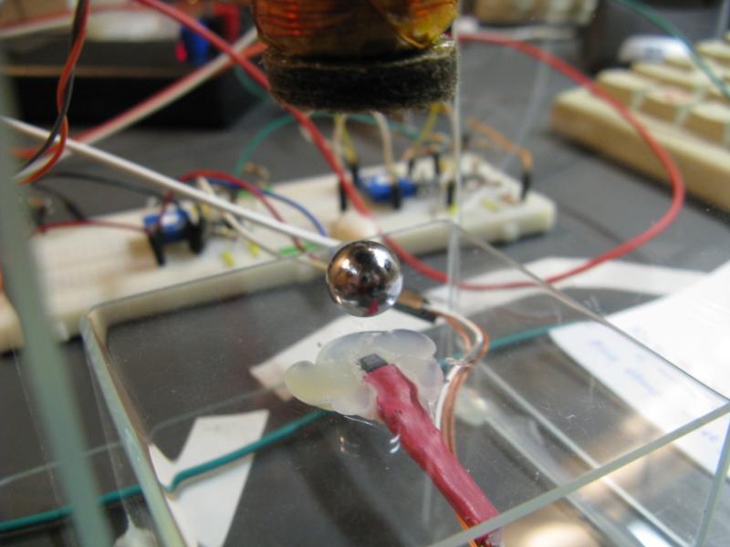

Ik mag zelf ook weer wat showen, weliswaar op breadbord want wellicht wil ik nog ergens wat aanpassen, vereenvoudigen of verbeteren. Het is een PD regeling met opamps voor zweefmagneet 2. Wilde weten of ik het ook analoog kon, antwoord is ja. Magneetje zweeft net zo stabiel als, zoniet stabieler dan, met de attiny26.
http://www.uploadarchief.net/files/download/zm2analog_closeup_web.jpg
close-up, op de achtergrond het breadbord met de regeling.

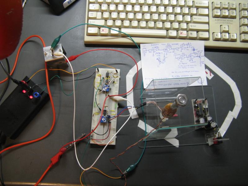

http://www.uploadarchief.net/files/download/zm2analoog_overview_web.jpg
overzicht van opstelling. Dickbestdoosje met 2 LED's is m'n +/-15V voeding, verder komt er een 5V uit m'n labvoeding met het rode snoer. 5V wordt gebruikt voor de voeding van de sensor en de spoel.
5 Op-amps, 2,5 SA1458n, uit de grabbag van Kareltje. :)
Sensor geeft 2,5-5V voor gebied waar ik in geïnteresseerd ben, dat inverteer ik tot -2,5 tot -5 V. Daar tel ik 2,5V bij op, en die sommator inverteert weer. (Die 2,5 is meer 2,9 in de praktijk en daarom instelbaar, potmetertje als spanningsdeler op de 5V). Dus daarna heb ik 0-2,5V. Dat gaat zowel naar een inverterende versterker (versterking instelbaar, dit is het proportionele deel) en een differentiator, waarna de uitgangen van die 2 bij elkaar worden geteld door nog een sommator. Het signaal wordt dus wéer 2 keer geïnverteerd, en uiteindelijk houd ik 0-5V over waarmee de spoel wordt aangestuurd. Daar kan misschien nog wel wat aan vereenvoudigd worden, maar met deze opstelling zweeft de magneet stabiel.
