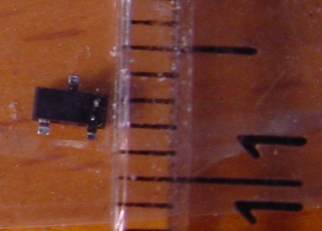

D'r is ook een iets bredere uitvoering van SOT23. Dan is het huisje tussende pootjes breder, terwijl de pootjes op ongeveer dezelfde plekken zitten.
Hier is een SOT23: BAT54.
http://prive.bitwizard.nl/DSC04265_crop.JPG
[update: Mijn BAT54/sot23 is volgens mijn schuifmaat 1.30 x 2.90 mm....)
[update2: Dat is binnen 10 micrometer precies halverwege min en max van het NXP datasheet!)

Het lijkt me eerder een SOT-416 (die van Elektroozz).

Op 14 december 2011 12:51:07 schreef Benadski:
Dat dacht ik ook. Maar ik kan dus aannemen dat het om een 2N7002 gaat?
