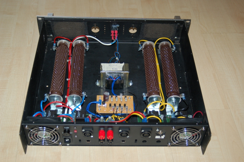

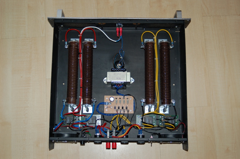

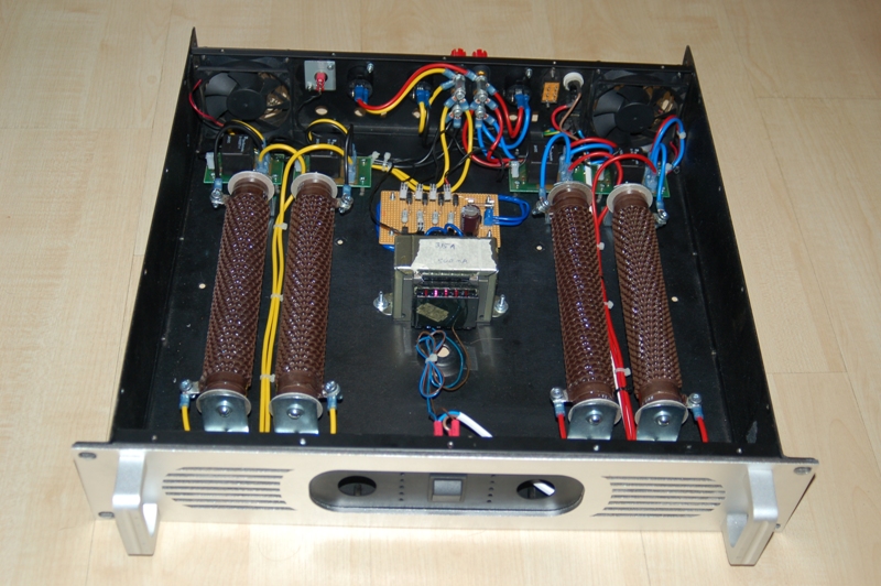

Ik ben de afgelopen tijd bezig geweest met het maken van een dummyload voor het testen van (audio)versterkers.
De behuizing is van een DAP Audio Palladium 2000. De zeefdruk die erop stond, heb ik eraf gehaald met thinner (ging heel makkelijk).
De gebruikte weerstanden zijn 8ohm/300W. Op die manier kan ik de volgende opstellingen realiseren:
- 2x 8 ohm/300W
- 2x 4 ohm/600W
- 1x 8 ohm/1200W
- 1x 2 ohm/1200W
- 1x 16 ohm/600W
http://www.uploadarchief.net/files/download/2012-06-20%2015.53.29.jpg
http://www.uploadarchief.net/files/download/2012-06-20%2015.54.04.jpg
http://www.uploadarchief.net/files/download/2012-06-20%2015.54.33.jpg
De schakelaar op de achterkant dient om zowel links als rechts een weerstand uit te schakelen. Uiteindelijk wil ik ook uitgangen maken om de frequentierespons van een versterker te meten met de PC.
Flink beest!
Ook handig als noodverwarming... :-)
@electrofreak:
Is de bedrading niet aan de dunne kant, ivm de lage weerstand-waarde van de weerstanden?

Je geeft wel een idee om mijn volgende load in een versterker te bouwen :)
wat was er met die versterker dan?
vind het een beetje zonde, maar als ie kapot was snap ik t wel
Op 20 juni 2012 18:48:13 schreef GerardMonique:
Alle kabels waar het speakersignaal doorheen gaat, zijn 2,5 mm^2. Dat lijkt mij meer dan voldoende.
Die versterker was inderdaad kapot. Ik heb de behuizing gekregen van iemand. Bij versterkers uit deze prijsklasse is het al gauw interessanter om een nieuwe te kopen dan om de oude te laten repareren.
