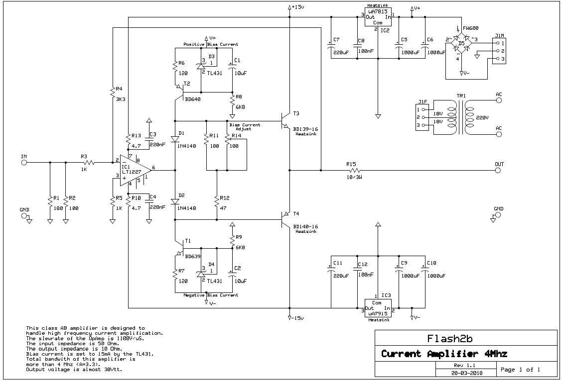

ik heb nu een scoop, en nu ben ik bezig met het bouwen van de MAX038 functiegenerator. ik heb alles al, behalve het printje. de kast is groot genoeg voor een ingebouwde vermogenstrap- en dat wilde ik ook graag doen want Vppmax is niet erg groot van het ontwerp van de generator.
nu heeft Dickbest de EL2008- met een slew rate van 1000 tot 2500V/us, en een uitgangsstroom van 1A. hij zou 55MHz maximaal aan kunnen, dus dan is hij geschikt voor blok/sinus/driehoek op in ieder geval 5MHz. ( nu is dat ver buiten ht audiobereik, maar mocht ik eens met wat hogere frequenties willen pielen...:)) deze leek mij geschikt als uitgangstrap. vijf pootjes, lekker simpel- zo zou ik het ook graag willen houden, als het even kan.
alleen deze geeft iets minder dan een gain van 1. dan zal ik de spanning nog moeten versterken. kent iemand een opamp die hier voor geschikt lijkt?

The Engineer
ik wil juist graag mijn functiegenerator gebruiken. dat is ipv 0-20K van 1-10Mhz met sinus, blok en driehoek. ik heb de generatoronderdelen nu eenmaal, dus een stap terug doen naar de PC hoeft van mij niet.
ja, die 100... hoeft ook niet perse. ik zat ook al aan Off-1-2-10-25-50 te denken. met inderdaad FG->2x AD (non)inverting -> 2x EL->out.
een trap inverteert het gignaal en de ander niet, zodat ik ook kan bridgen, push-pull driven, etc.
ik dacht aan een output van twee kanalen met drie connectors:
1x, -1x, bridge tussen -1 en 1. ik weet nog niet precies waarvoor ik die hogere stroom ga gabruiken, maar waarom niet? het maakt de uitgangen wat robuuster en mocht je het ooit nodig hebben of wil je een transistor met een erg lage Hfe (3055?) willen sturen, ooit, dan heb je het maar mooi. de kast heeft de ruimte voor een grote trafo, dus waarom niet?

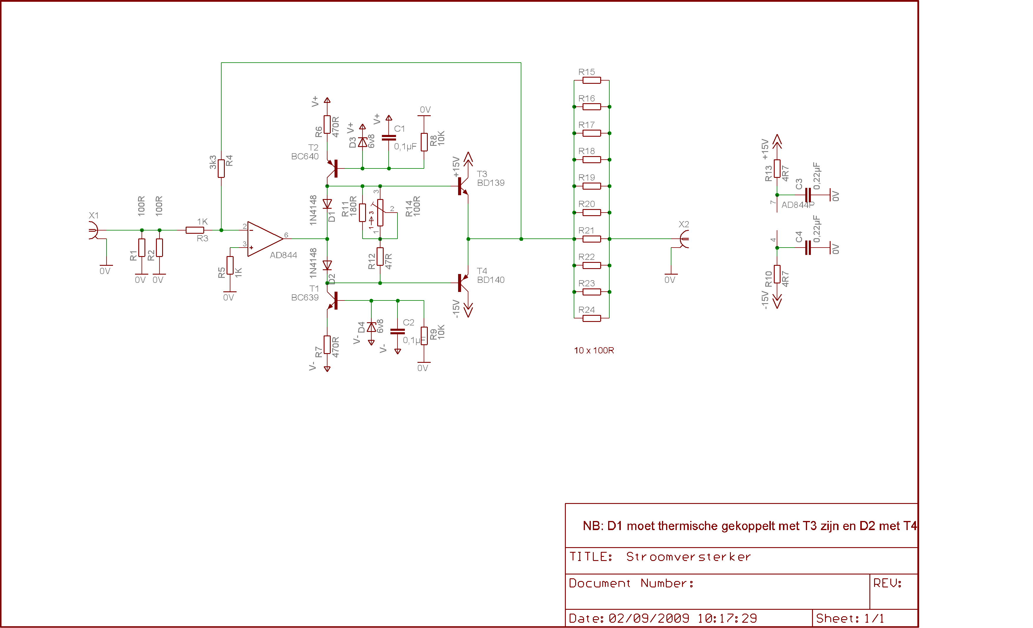

Zelf zou ik niet zo snel voor die (obsolete) EL2008 op-amp gaan, maar je zou daar redelijk eenvoudig een uitgang versterker mee kunnen maken. Ik zie wel in de datasheet dat de uitgangspanning wel wat daalt als je de uitgang zwaar belast.
De link die Ronald aangaf is de versterker die ik heb gemaakt, maar ook Tinus016 (Stroomversterker) heeft deze gemaakt. Schema's zijn in beide topics te vinden (Emilien, Tinus016, Flash2b). De gain is 3x voor deze versterker, maar lager kan ook.
Het voordeel van de discrete opzet is dat de onderdelen gemakkelijk te krijgen zijn/blijven.

flash2b
De BW neemt af als je gain groter wordt. Die 55MHz geldt voor een versterking van 1x.
De LT1227 die ik gebruikt heb heeft een BW van 140MHz bij een versterking van 2x. Ik gebuikt echter een versterking van 3x, dus de BW is wat lager maar goed genoeg voor een blokgolf van 4MHz (wat mijn maximale waarde van mij FG is).
[Bericht gewijzigd door flash2b op woensdag 8 augustus 2012 23:08:17 (58%)]
Ter info: Ft=BW/gain
En dat heeft erg veel invloed op de vorm van de blokgolf.
