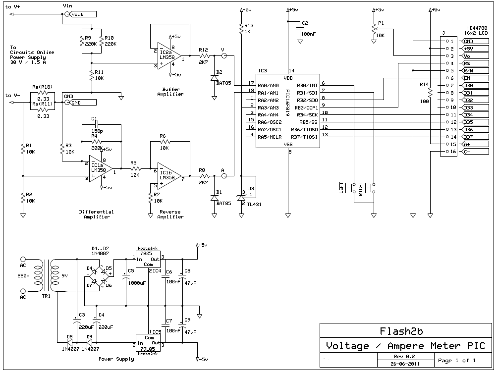

Ik gebruik onderstaand schema voor een enkele voeding, om zowel de Spanning als de Stroom te meten, zonder extra shunts toe te voegen. Als voeding gebruik ik een enkele extra trafo.
http://www.uploadarchief.net/files/download/vam%20voor%20co%20labvoeding%202011%20v0.2.png
@hardbass
In jouw schema zal je de Vss van de PIC met de Vo moeten aansluiten en dan doet AN3 het iig niet meer.

Het voordeel van jou schema is dat je de stroom kan meten met de interne shunt, Dat is echt wel een zeer groot pluspunt.

flash2b
Op 11 januari 2012 19:12:26 schreef hans99:
Ik ben ook van plan om een uitlezing te maken mbv van een uC en display, deze uitlezing heeft een aparte voeding (en dus ook transfo) nodig maar mag ik de GND van deze 2 doorverbinden?
Kijk maar in mijn schema. De GND dient als nul referentie voor zowel de stroom IC1a als spanning IC2a meting.
Ik wilde absoluut geen extra shunt in de V+ of GND, aangezien dat een spanningsval oplevert bij grote stromen.
De stroom meting is gebasseerd op het verhaal van gebruiker Pros in topic: Stroom meting en stroom meten
De spanning meting is gebasseerd op het verhaal van gebruiker Willis in topic: 0-35V meten mbv. 16F819 ADC
De voeding haalt +5 en -5 uit een trafo met een enkele wikkeling.
Opamp IC2b keert de meting van IC2a om, zodat ik het signaal naar de ADC van de PIC kan leiden.
De range van zowel de stroom als spanning is 0..2,5V. Als referentie gebruik ik een TL431 die precies 2,5V geeft. Met het voorbeeld dat Willis in zijn topic geeft, bereken ik met de PIC de spanning en stroom zonder floating point getallen te hoeven gebruiken.
Op de planning staat nog een temperatuur uitbreiding en een uitbreiding om via PWM een ventilator aan te sturen.
En dat voor een project dat nog niet eens in een kastje is gebouwd wat ik normaal gesproken altijd doe om er een mooi apparaat aan over te houden. Ach deze voeding is voor mij een meer jaren project.
Is het mogelijk om de stroom instelling te meten over R4?
Uiteraard netjes gebufferd met een extra opamp?
Enkel de nul ref zal worden gekoppeld aan de print, de voeding zit apart.

Dat kan, maar... kijk uit voor het oppikken van storingen die zie je dubbel en dwars terug in de stroomregeling op de uitgang.
Waarom zou je?
Omdat ik momenteel geen dubbele potmeter heb liggen.
Ik geef toe dat dat wel een netter oplossing zou zijn.
Maar ik vroeg me af, De 5v regulator zit links van de shunt, en de onderkant van de potmeter aan de -.
Dus is die spanning 5V afhankelijk van de spanningsval over de shunt.
PE2BAS
De spanningsval over de shunt is zo klein dat je ingangsspanning ver boven de minimale waarde blijft. Daarom blijft je uitgang 5V. Dit is nodig om de spanning en stroomregelingen stabiel te houden.
En ja op de onderkant van de potmeter zal je wel wat variatie zien, maar die zie je niet terug op de uitgang. Wat je bijv wel terug zal zien is alle storingen die buiten de shunt optreden.
