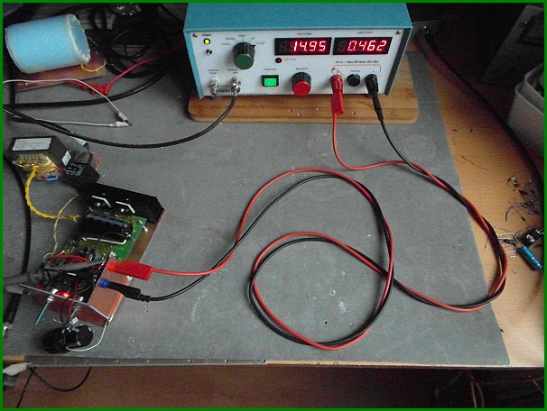

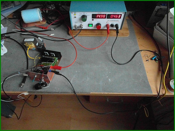

Ik heb hier een bouwsetje van ELV liggen, dit is een regelbare voeding
van 0-30V 2A, of een lager bereik met wat meer stroom.
Ik was niet echt onder de indruk van dit product vooral niet wat brom/ruis betreft.
Verder oscileerde de stroombegrensing in het overgansgebied.
Om mijn nieuwe "Dynamic Load" te testen heb ik deze voeding eens flink aangepakt...

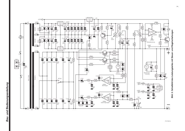

Eerst even wat info van ELV
http://www.elv.de/universelle-netzteilplatine-komplettbausatz-ohne-net…
Schema in PFD formaat.
http://www.bramcam.nl/Diversen/ELV/ELV-22532.pdf

Pijnbank setup voor pulsbelasting ELV voedings.
Pulsgedrag aan de uitgang horende bij bovenstaande foto.
Als er dus intresse voor is plaats ik meer info.

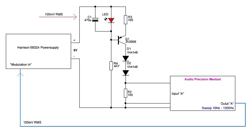

Omdat er voldoende mensen meer willen weten hoe ik het heb aangepakt

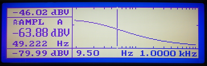

zal ik eerst even een meting laten zien aan de stroombron zoals Sine en ik hem hebben omgebouwd.
Ik ben wat wezen "Tunen" om de onderdrukking van rimpel/ruis beter te krijgen.
Dit om er achter te komen wat mogelijk is zonder meer onderdelen te gebruiken.
Dit is waar ik nu op uitkom, lekker hoge onderdrukking bij 50 en 100Hz.
Bij 50 Hz rond de 50dB en bij 100Hz rond de 54dB.
Was direct ook een goede toepassing voor mijn moduleerbare Harrison voeding.
Zal kijken of ik morgen wat plaatjes kan tonen van de Frequentiesweeps die ik gemaakt heb.
Dit was mijn meetopstelling
Foto van het display van de Audio Precision meetset na een sweep.
Later leg ik wel uit hoe het display te lezen.

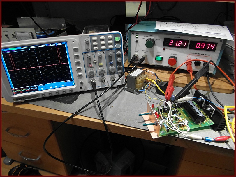

Hieronder weer wat metingen en vooral veel foto's van de metingen die ik heb gedaan aan de ELV-22532 voeding.
Er zijn veel onderdelen verwijderd van de print, en hierdoor werd het alleen maar beter.
Ik heb het vermoeden dat de ontwerper flink gedronken heeft bij ontwikkeling van dit ontwerp,
of een bepaald soort sigaretten gerookt *grin*
Bij het stabiel maken van dit ontwerp kwam ik steeds dichter bij het basis ontwerp van HP/Harrison van bijna 50 jaar geleden...
Een echt domme fout in dit schema vind ik, dat er geen basisweerstanden voor de powertorren waren opgenomen.
Iedere Electronicus moet weten dat als je een Emittorvolger capacatief belast deze bijna altijd zal genereren,
en dat een simpele basisweerstand dit genereren oplost.

Wat heb ik nu bereikt met mijn aanpassingen.
Onberispelijk stabiel.
Uitgangsweerstand
De uitgangsweerstand is nu < 0.001 Ohm bij DC, bij mijn opstelling rond de 0.0001 Ohm ( sterk afhankelijk bedrading )

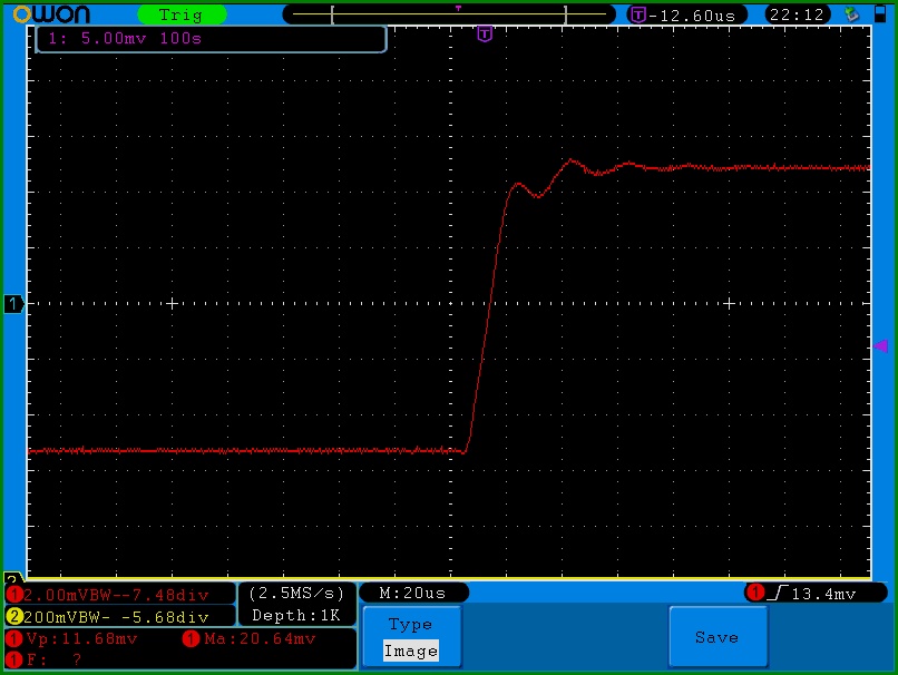

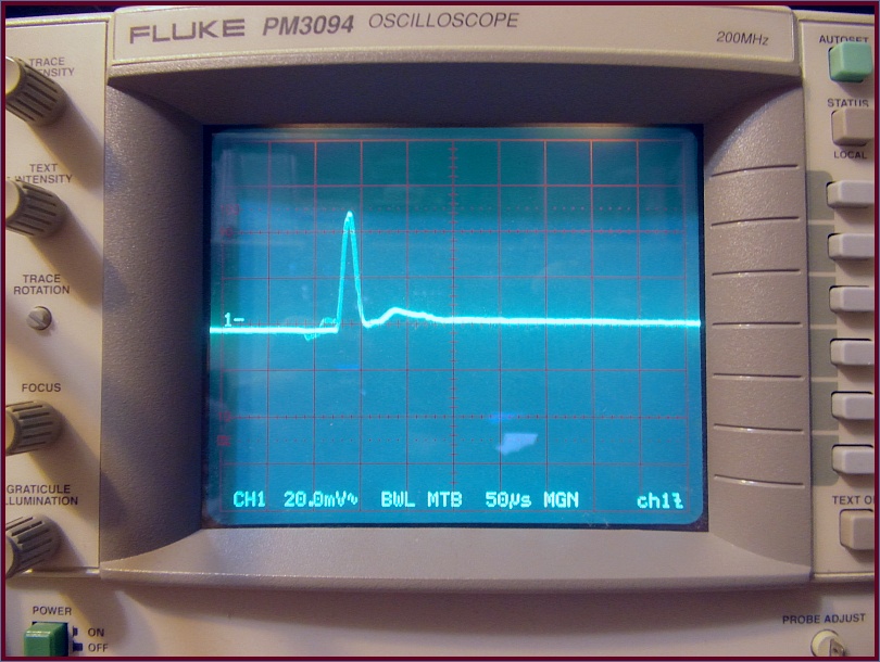

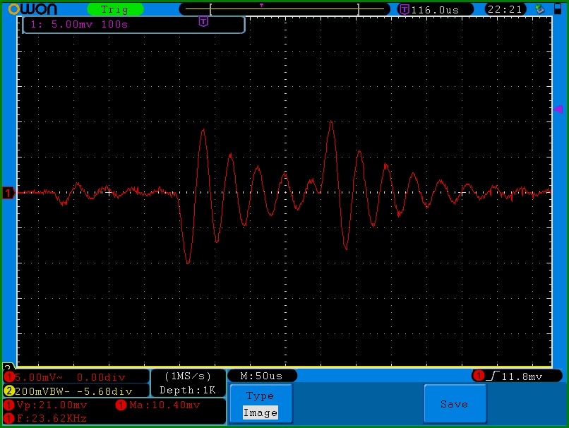

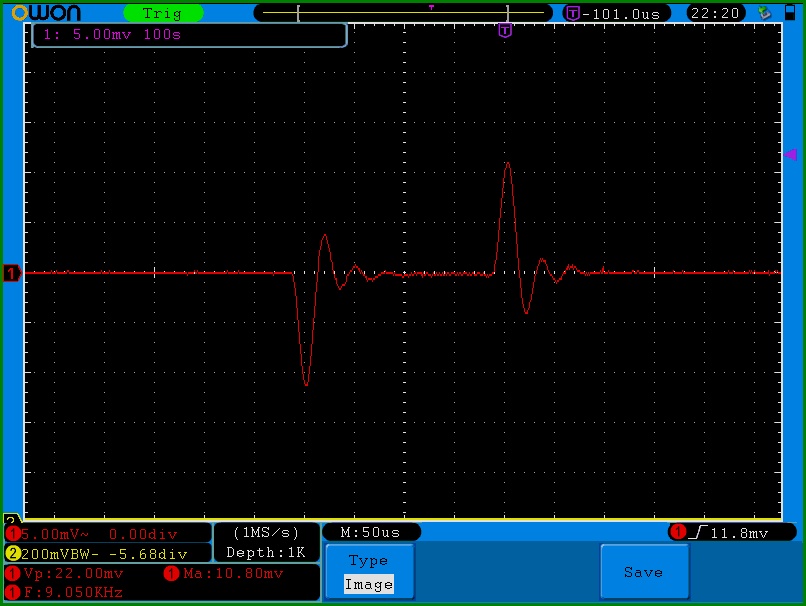

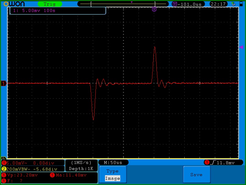

Dynamisch gedrag gemeten direct aan de uitgang van de voeding.
Uitgansspanning 15V, stroom gepulst van 1A naar 2A.
Let op het stukje tussen de pulsen in, daar heeft de voeding weer de normale uitgansspanning, binnen 50uS weer binnen 2,5mV!

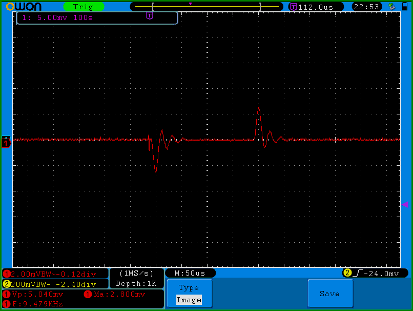

Deze foto is met de zelfde condities gemaakt, alleen nu gemeten op de aansluitklemmen van mijn "Dynamic Load"
De kabels zijn getwist tussen de voeding en de dynamic load, lengte 50cm.
Let vooral op het ringen door de kabels...
Dit is de puls gemeten over de meetweerstand in de Dynamic Load.
Deze is natuurlijk mooi schoon want de electronica van de stroombon regeld het meest van de bekabeling weg
samen met een 6,8uF condensator over de uitgang van de Dynamic Load.
Dit is de uitgang van de "Spannings opamp"
Deze puls is mooi schoon, geen enkele generatie verschijnsel aanwezig...
Dit is het signaal uit de HP8002A pulsgenerator.
Hier de pulsbreedte van het signaal.
Later het aangepaste schema, fotos opstelling aanpassing van de print enz, nog even wachten

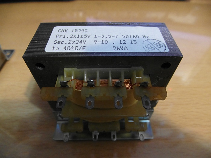

Goed werk Blackdog, even een vraag wat voor trafo gebruik je? Ik ben op zoek naar een met een statisch scherm tussen prim en sec.
Ha die Raaf12
Hieronder een plaatje van de gebruikte trafo tijdens het testen.
Beetje overbelast af en toe
Het is een trafo met gescheiden kamers, meestal hebben die 40 tot 75pF capaciteit tussen de wikkelingen bij dit vermogen.
Plaatje
Maar als je uitlegt waarvoor je het nodig hebt kan ik er misschien iets zinnigs over zeggen.
Hou er rekening mee dat deze voeding twee trafo's heeft en als je goede scheiding wilt hebben geld dit voor beide transformatoren...
Je kan ook een medische sheidingstrafo (230V-230V) nemen met een "normale" trafo daar achter.

Mooi werk, heb je ook een aangepast schema?
Ik heb nog een gare china voeding staan waarvan ik de regeling wil vervangen (ding eet 2n3055's en de CV led gaat knipperen zodra ik ergens een snoertje insteek). Daarvoor wilde ik de 'elv dps 9000' als basis gebruiken. Die heeft wel basis weerstanden en ook andere opamps
Ha die Bas Smit
Het schema komt er aan, maar dat duurt nog even.
Ik teken het opnieuw met de goede waarden er in.
Kost alleen nogal wat tijd om dat netjes te doen, en dat wil ik altijd, kleine afwijking
Het komt er dus aan ook met foto's van welke onderdelen er weg kunnen
en twee printbaantjes die moeten worden onderbroken.

Verder heb ik ook de potmeter voor de spanning aangepakt.
Dit omdat het slecht meten was met de meegeleverde 100K pometer.
De potmeter gaf meer ruis dan de electronica...
Het brom/ruis niveau is nu < 15uV!!! bij 10 tot 80Khz bandbreedte
Bij 400Hz tot 80Khz is het zelfs maar 11uV
Dit alles bij 2A belasting.
Later meer hierover.

Dit is de Puls of eigenlijk de flank die de "Active Load" geleverd krijgt op zijn modulatie ingang.
De bovenzijde van de puls is dan 2A.
Overzicht van de meetopstelling met 0,5 meter kabels.
Het signaal op de uitgang van de voeding, let vooral op de schaal van de scoop,
deze is 5mV/div, 14mV abberatie per flank! en dan binnen 50uS weer rustig.
Nu staat de scoop op 2mV/Div, dit om de uitgangsweerstand te tonen.
Nu is het zichtbaar tussen de pulsen dat het flakke stuk net onder de nullijn zit.
De uitgangsweerstand is op dat moment ongeveer 0,0003 Ohm
Waar komt dat ringen toch vandaan...
Heb ik de compensatie niet goed gemaakt?
De rede is de flanken van het signal die de belasting maakt.
Dit samen met de lengte van de aansluitkabels.
Hier een voorbeeld hoeveel de kabellengte uitmaakt.
Opstelling van de meeting met 2x 1M kabels los op tafel
Dat geeft dit signaal op de uitgang van de voeding.
En dan nu de 1M kabels getwist.
Dit is de puls die er bij hoort, als je goed kijkt dan is de ring frequentie
duidelijk lager met de langere kabels, hier rond de 20Khz.
De moraal...
Je kan een voeding bijna perfect maken bij wisselende belasting.
Maar ieder stukje draad waarmee je de schakeling aansluit op de voeding gooit roet in het eten.
De te testen schakeling of apparaat dat je op de voeding aansluit, zal zelf ook goede ontkoppeling nodig hebben.
Dit is natuurlijk een open deur intrappen maar ik weet ook dat velen die werken met elecronica allergie's zijn voor ontkoppeling

Het schema is af!
Vragen hoor ik graag.
De meeste onderdelen die extra zijn of iets speciaal hebben zijn genummert in de "40" tallen
Aanpassingen condensatoren
C11, C19, C20, C26 en C27
C22 is nu een Low ESR 560uF Elco
C21 staat direct over de spanningspotmeter en is nu 0,1 uF.
C16 is nu 4p7
Aanpassingen weerstanden
R8, R10 en R11 zijn verwijderd.
R9 is vervangen door een draadbrug.
R40 in mijn schema steld de maximale spanning in van de voeding.
De waardes voor R40 staan in het schema voor 20, 25, 30 en 35V.
Deze waardes zijn een benadering, dit komt door de afwijkingen van de 7805 en de 10K 10 slag potmeter voor de spanninginstelling.
R1 is nu 150 Ohm
R3 is nu 5K6
R26 is nu 4K7
Let op, R29 is verplaatst naar een van de emittors van een van de twee TIP142's, welke maakt niet uit.
Ik trek hiermee wat meer stroom uit de voeding, dat heeft voordeel voor de regeling bij kleine belastingen.
Ik weet dat b.v. een stroombron van de uitgang van zeg 50mA naar de ingang van de uA7905 mooier is.
Dit geeft onafhankelijk van de uitgansspanning een mooie regeling, maar dat zijn weer meer onderdelen die nodig zijn.
In iedere basis van de TIP142 zit een 150 Ohm weerstand.
Voor T2 kan de draadbrug door een 150 Ohm weerstand vervangen worden.
Voor T1 heb ik aan de onderzijde van de print een baantje onderbroken en daar een weerstand geplaatst.

Verder heb ik vandaag ook nog getest met een andere opamp, de OP467.
Dit is een 170V/usec Quad opamp, met deze opamp is de pulshoogte op de uitgang maar 3mV!
Verder was het ruisgedrag erg goed, kleiner dan 9uV bij 2A en 15V.

De pulsweergave met de OP467 als expiriment, duur en slecht verkrijgbaar, maar mooie pulsweergave

De rede dat ik nu mooie pulweergeve is dat ik die nu verwijderd heb.
Samen met nog wat aanpassingen van andere componenten.
