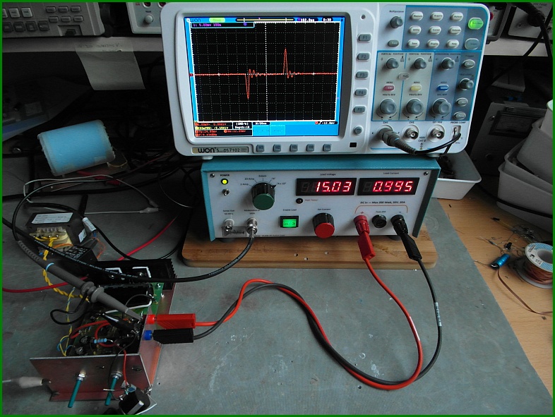

Pijnbank setup voor pulsbelasting ELV voedings.
http://www.bramcam.nl/Diversen/ELV/ELV-22532-b.jpg

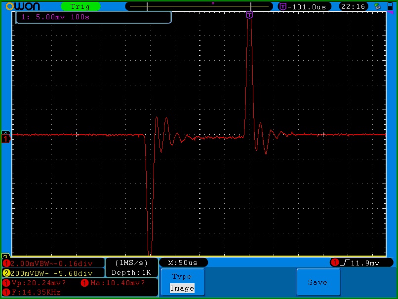

Pulsgedrag aan de uitgang horende bij bovenstaande foto.
http://www.bramcam.nl/Diversen/ELV/ELV-22532-c.jpg

Dynamisch gedrag gemeten direct aan de uitgang van de voeding.
Uitgansspanning 15V, stroom gepulst van 1A naar 2A.
Let op het stukje tussen de pulsen in, daar heeft de voeding weer de normale uitgansspanning, binnen 50uS weer binnen 2,5mV!
http://www.bramcam.nl/Diversen/ELV/ELV-Puls-Uitgang-01-200.jpg
Deze foto is met de zelfde condities gemaakt, alleen nu gemeten op de aansluitklemmen van mijn "Dynamic Load"
De kabels zijn getwist tussen de voeding en de dynamic load, lengte 50cm.
Let vooral op het ringen door de kabels...
http://www.bramcam.nl/Diversen/ELV/ELV-Puls-Terminals-Current-Sourse-01-200.jpg

Overzicht van de meetopstelling met 0,5 meter kabels.
http://www.bramcam.nl/Diversen/ELV/ELV-Output-0.5M-Puls-Ri-03.jpg
Het signaal op de uitgang van de voeding, let vooral op de schaal van de scoop,
deze is 5mV/div, 14mV abberatie per flank! en dan binnen 50uS weer rustig.
http://www.bramcam.nl/Diversen/ELV/ELV-Output-0.5M-Puls-Ri-02.jpg

Waar komt dat ringen toch vandaan...
Heb ik de compensatie niet goed gemaakt?
De rede is de flanken van het signal die de belasting maakt.
Dit samen met de lengte van de aansluitkabels.
Hier een voorbeeld hoeveel de kabellengte uitmaakt.
Opstelling van de meeting met 2x 1M kabels los op tafel
http://www.bramcam.nl/Diversen/ELV/ELV-Output-1M-Los-Puls-02.jpg

Dit is de puls die er bij hoort, als je goed kijkt dan is de ring frequentie
duidelijk lager met de langere kabels, hier rond de 20Khz.
