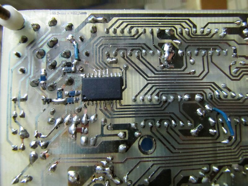

Mijn eerste (werkende) zelfgemaakte printje. De opdracht(voor school) was een toerental sensor bouwen met een zelfgemaakte condensator als sensor en een PIC(16F870) geprogrammeerd in Assembly. De condensator staat in serie met een weerstand van 270KΩ aangesloten op een functiegenerator met een sinus van 20KHz. Het signaal wordt over de weerstand gemeten en gebufferd door een OPAMP, waarna een hoogdoorlaatfilter, buffer, gelijkrichter en een comparator volgen.
De onderkant:
http://i39.tinypic.com/m9xa8n.jpg
De bovenkant:
http://i44.tinypic.com/20gi7a.jpg
De opbouw:
http://i40.tinypic.com/2my0yh1.jpg
En het display:
http://i44.tinypic.com/24g9iso.jpg
de volgende keer alleen de tekst op de onderkant van de print wat dikker maken zodat het er de volgende keer wel wat staat:)
Leuk projectje, en alles netjes afgewerkt.
Als ik mijn ontwikkelaar iets te sterk maak verdwijnen ook mijn boorkruisen daarna mijn tekst.
Beter wat langer ontwikkelen, dan tè agressieve ontwikkelaar.
Ik heb het printje op school gemaakt, de ontwikkelaar zit al in een bak en daar heb ik niet zoveel over te zeggen;-)
Ik gebruik Natrium-persulfaat 250 gram per liter water.
"250 gram voor 1 liter. Zeer sterk etsend. Verwarmen tot 40 a 50 graden. Etssnelheid: 7 - 1.4 µm / min. Koperopname in de praktijk 30 g / l. Toepassen in een etstank."
Absoluut de beste, schoonste en fijnste oplossing voor het ontwikkelen van fotogevoelige printplaten. Een zeer snelle en perfecte verwerking van het etsproces.
Dit product en gemixt met water is zeer lang houdbaar, >6 maanden.
Product is te koop bij Bungard.nl
http://www.bungard.nl/index.php?page=shop.product_details&flypage=…
En, ja. Ik heb meerdere producten getest. Dit is één van de beste oplossingen, zie mijn voorbeelden op het forum.
Maar natuurlijk zijn er meer mogelijkheden om te etsen, zie hiervoor de andere etsproducten op deze site.
Ik zou ook aandacht steden aan de belichtingstijd. Maak die niet langer dan nodig.
Ontwikkelaar: idd. nooit sterker maken dan de norm, wel opwarmen tot 25°C indien nodig.
Evengoed, voor een eerste print is dat uitstekend gedaan!
@Ritmeester: Helemaal mee eens!
@Pros: klopt ook, beiden spelen zondermeer een grote rol, en als ik de kruisjes voor mijn boorgaten nog kan zien, na het etsen, ben ik dik tevreden.
[Bericht gewijzigd door Kareltje op woensdag 1 mei 2013 20:24:20 (71%)

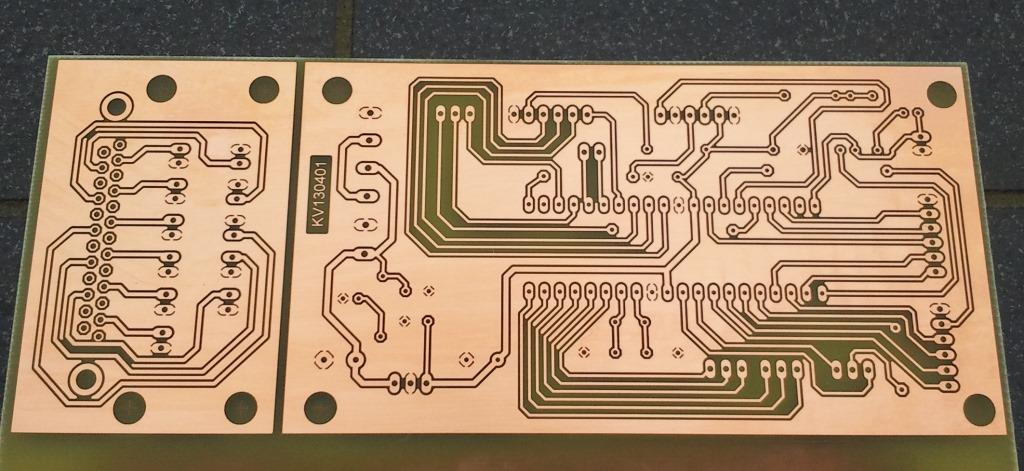

Op 1 mei 2013 20:21:00 schreef Kareltje:
Ja vindt je het gek met kruizen met een spoorbreedte van 2 mm :+ :P
Eeuuhhhh Welke kruizen van 2mm bedoel je?
Ik heb het over de hartlijntjes van 1 mil, en hier bedoel ik geen 1mm mee
http://www.uploadarchief.net/files/download/resized/kv130401.jpg
Op de foto nauwelijks zichtbaar, maar ze zijn er wel.
Op 29 april 2013 00:31:22 schreef ThinkPad:
Leuk/handig! Waar komt die grote piek in de grafiek op je website vandaan? (grafiekje over NTP). Onderste grafiek, 28.1 ?
<knip>
Ik vermoed iets met USB en de belasting van de computer. Soms treed het 1 keer per dag op soms meer/minder.
Op 1 mei 2013 21:47:07 schreef Kareltje:
Die zijn altijd een mooie aanduiding hoe goed je print gelukt is :)
Op 1 mei 2013 19:50:42 schreef r3dnax:
Als ik het goed begrijp draait je condensator dus met het toerental van de motor?
En je gebruikt je 20KHz sinus zodat je 0 netto lading hebt?
Tot wat voor toerentallen heb je gemeten als ik vragen mag?
[Bericht gewijzigd door Henry S. op donderdag 2 mei 2013 18:10:29 (48%)
Onze condensator is gebaseerd op een afstem condensator met meerdere platen parallel. Op de motoras zitten platen met het gat aan de lange zijde van het rechhoekje. Daardoor staan in de ene stand de platen tussen de stilstaande platen in en in de andere stand niet. Daarmee kregen wij een capaciteit van 11pF als de platen niet tussen elkaar staan en 33pF als ze wel tussen elkaar staan.
Door een wisselspanning te gebruiken konden we de condensator schakelen als een filter, alleen veranderde de capaciteitmiet niet de frequentie.
De amplitude van de sinus was bij 20KHz en 270K met 10v in, in de ene uiterste stand 3,5V en in de andere uiterste stand 7V.
De begrenzing lag bij de PIC, waardoor we tot 255 toeren konden meten, helaas kon onze motor niet langzamer dan 50 toeren, waardoor we niet lager konden(de schakeling kon wel tot hele,zal 0 en de PIC tot 1)

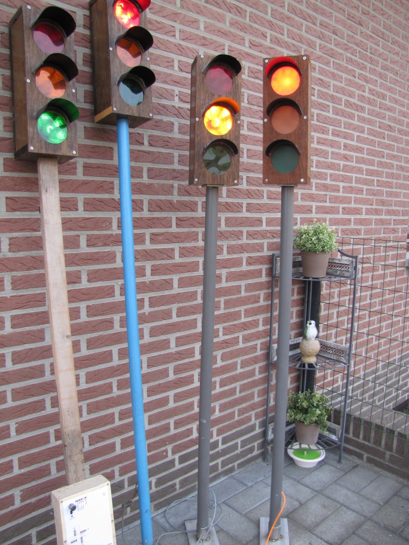

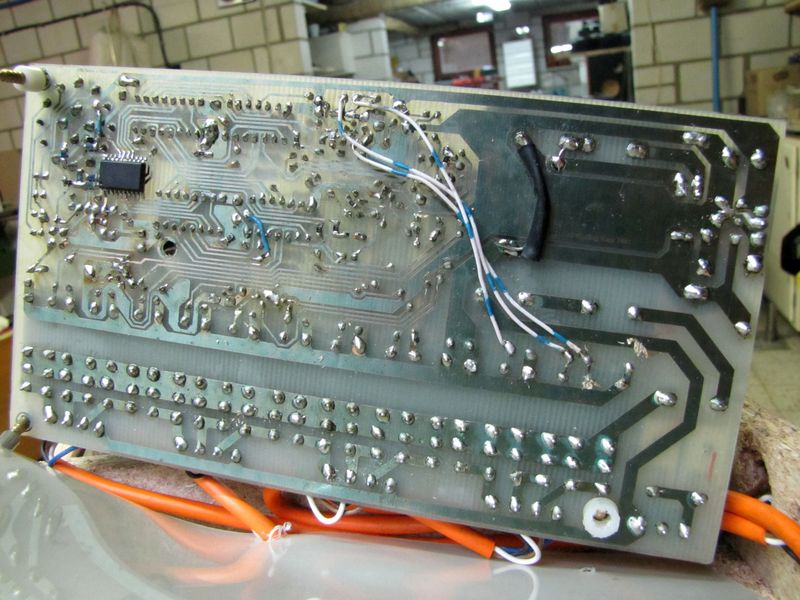

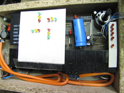

even een oud projectje onder het stof gehaald,
Toen ik ongeveer 16 was had ik een verkeerslichten-sturing gemaakt. Deze werden analoog aangestuurd maar heeft nooit echt stabiel gewerkt. Aangezien ik onlangs begonnen ben met programmeren van pic-controllers, heb ik hier even een deftige sturing op gemaakt.
http://www.uploadarchief.net/files/download/resized/verkeerslicht%20totaal.jpg
de zuilen had ik al, alleen waren er 2 zonder paal(die werden vroeger tegen de muur van het huis gebonden), deze heb ik bijgemaakt
http://www.uploadarchief.net/files/download/resized/img_0761.jpg
helaas heb ik alle foto's achteraf gemaakt, ook toen de print al ingebouwd was, maar heb alles toch snel even open geschroefd.

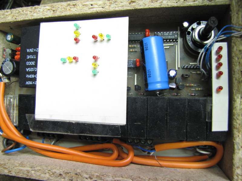

http://www.uploadarchief.net/files/download/resized/verkeerslicht%20print%20achterzijde.jpg
hier de achterzijde van de print

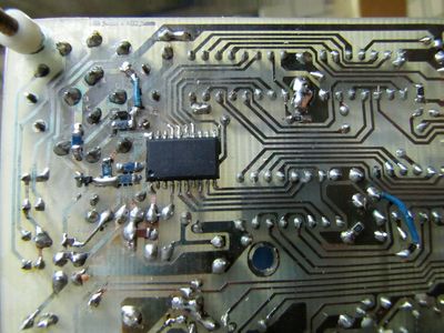

http://www.uploadarchief.net/files/download/resized/verkeerslicht%20print%20detail%20pic.jpg
een detail van de print waar de smd pic16F690 zit. ( is overkill, ik weet het)

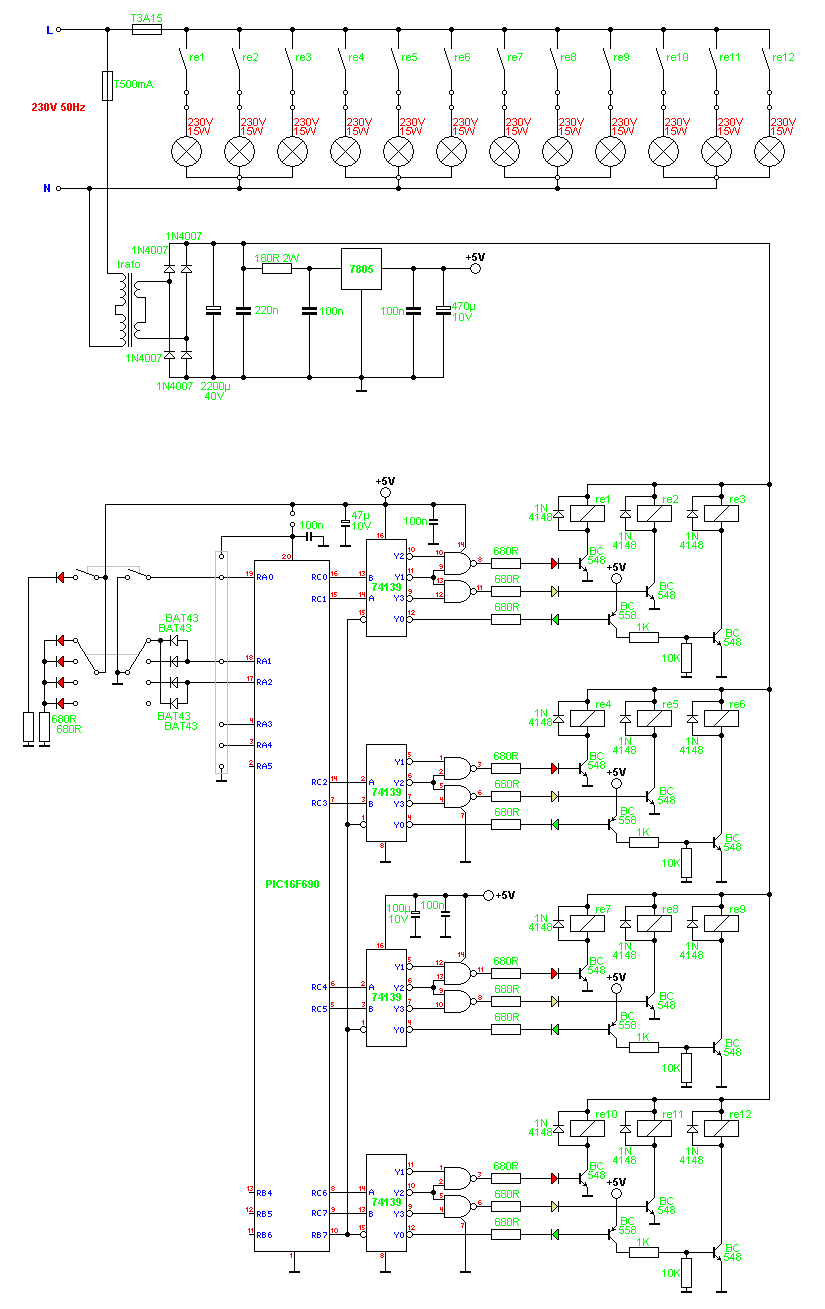

http://www.uploadarchief.net/files/download/verkeerslicht%20schema.png
het schema
