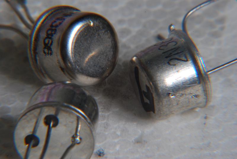

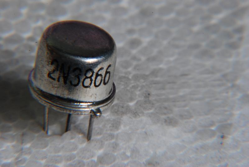

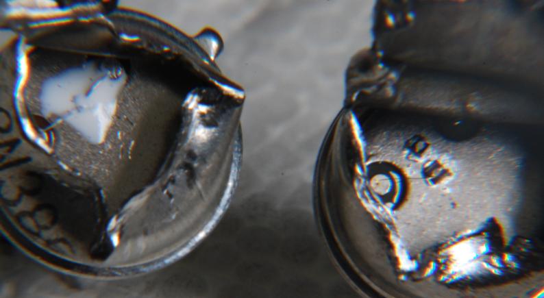

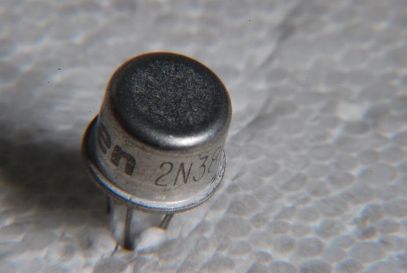

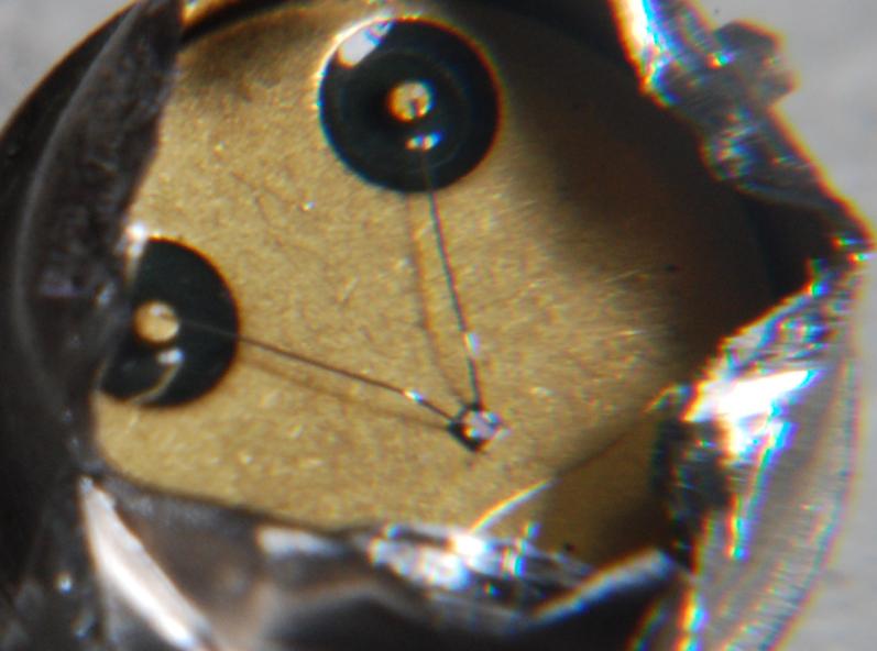

Mijn ervaring: 2n3866
Ik had onlangs enige 2n3866's besteld voor een 144MHz versterker-trapje. Het probleem was dat er bij 10mW input ook maar zo'n 10mW uit kwam. Bij 100mW in kwam er zelfs maar 30mW uit. Daar lijkt dus iets niet helemaal lekker te zijn.
Ik had meerdere transistoren besteld, en ik had 2n3866's van twee soorten gekregen. Het bleek dat als ik er een transistor van het andere type in deed, dat het dan meteen perfect werkte. Ik begon dus aan de transistoren gaan meten.
Eerst de hfe van de transistor. Ik had enkele transistoren doorgemeten, en het leek allemaal wel goed te zijn, op 1 transistor na, deze had helemaal geen versterking. Vreemd, maar dat kan gebeuren door statische elektriciteit ofzo. Niettemin vreemd, want er sneuvelen bij mij bijna nooit transistoren door statische elektriciteit.
Toen ben ik doorgegaan met het meten van de S-parameters bij laag vermogen (1...10uW input). Deze S-parameters zijn een goede indicatie of de transistoren wel goed willen versterken op hoge frequenties. Het bleek dat de goede transistoren wel duidelijk beter scoren dan de fakes, maar het verschil was niet heel groot.
Toen heb ik maar het versterkertrapje uit de datasheet (min of meer) nagebouwd. Dat zou toch zeker moeten werken. En dan pas vallen ze echt door de mand. De goede transistoren geven met gemake honderden milliwatts af, terwijl de slechte transitoren met moeite enige tientallen willen geven.
Ook heb ik gekeken naar het gedrag bij blokgolven als basisstroom. Ook hier was duidelijk te zien dat de fakes veel trager waren dan de goede transistoren.
Toen heb ik aan de bel getrokken, en de leverancier, kent-electronics, gemaild. Deze heeft dit netjes afgehandeld, en geprobeerd nieuwe transistoren te bestellen bij twee adressen in (ik meen) duitsland. Transistoren van beide adressen zagen er hetzelfde uit als de fakes die ik eerst al had. Doorgemeten, en ze blijken inderdaad allemaal slecht. Kent-electronis heeft toen in Amerika transistoren besteld. En deze blijken dan uiteindelijk goed te werken. Kent heeft nu dus goede 2n3866.
Hier enkele foto's:
De fake transistoren glimmen veel mooier dan de goede, en er staat ook geen fabrieksmerkje o.i.d. op. De goede hebben een veel lelijker, gecorrodeerde behuizing.
In één van de fake-transistoren blijken zelfs twee dies te zitten.
fake:
http://www.uploadarchief.net/files/download/fake%20buiten.jpeg
http://www.uploadarchief.net/files/download/fake%20detail.jpeg
http://www.uploadarchief.net/files/download/fake%20open.jpeg
goed:
http://www.uploadarchief.net/files/download/echt%20detail.jpeg
http://www.uploadarchief.net/files/download/echt%20open.jpg
