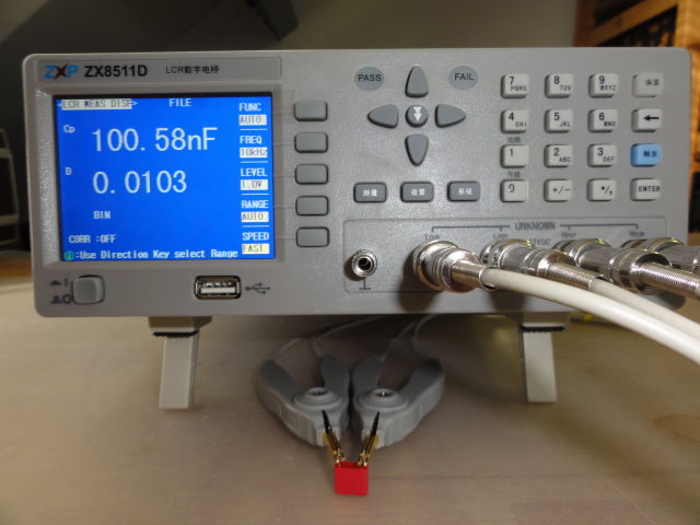

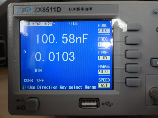

Vandaag kan ik jullie eindelijk mijn nieuwe LCR meter laten zien.
Het is een ZX Precision ZX8511D gemaakt door ChangZhou ZhiXin Precision Co., Ltd. Voordat sommige van jullie gaan zeggen dat Chinese meet apparaten 'troep' zijn, wil ik vermelden dat deze LCR meter de één na onderste uit de reeks van ZXP is (de C versie is de goedkoopste). De specs zijn dus wel goed, maar het is dus niet de top-of-the-line van hun modellen reeks die zijn namelijk nog veel beter!
Het is een 0.2% LCR meter, max meetfrequentie 10KHz (100Hz, 120Hz, 1KHz en 10KHz), vier draads meting. Er zit verder een USB poort op aan de voorzijde voor output van screendumps, logs en statistieken. De meting kan handmatig, intern en extern worden getriggered. Bovendien kan je instellen of de meting een aantal keer herhaald moet worden, en worden vertraagd voordat de waarde op de display wordt getoond. Je kan tolerantie in een aantal stappen ingeven en de meter zal dat vergelijken met de ingestelde waarden en het component goedkeuren of afkeuren met verschillende categorieën. Verder kan je er 50 componenten in opslaan (NVRAM) en 400 componenten via USB zodat je snel kan vergelijken en niet elke keer je test stappen hoeft in te voeren. Je kan testen volgens goed/fout (1 BIN) en te laag/goed/te hoog (3 BIN) methode.
Aan de achterzijde is nog een RS232 en USB voor aansluiten met een PC, trigger poort (voor oa. voetschakelaar) en een handler poort voor het automatisch aansturen van de knoppen en resultaten (trigger, pass, fail etc).
Het scherm is in kleur en erg scherp. Gelukkig zit er naast een Chinees menu ook een Engels menu in. De meter werd trouwens met een calibratie rapport geleverd. Bovendien kunnen de kelvin aansluitingen worden genulled (zowel 'open' als 'short' ).
Het is een compact bench apparaat met ongeveer dezelfde afmetingen (iets kleiner) als mijn Fluke 8845A, dus prima te stapelen. Verder is hij solide gebouwd, heeft een lineaire voeding. De kelvin probes werden meegeleverd.
http://www.uploadarchief.net/files/download/dsc08175_cleaned.jpg
http://www.uploadarchief.net/files/download/dsc08174_cleaned.jpg

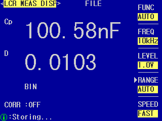

Een screendump wordt in GIF formaat weggeschreven:
http://www.uploadarchief.net/files/download/zx005.gif
