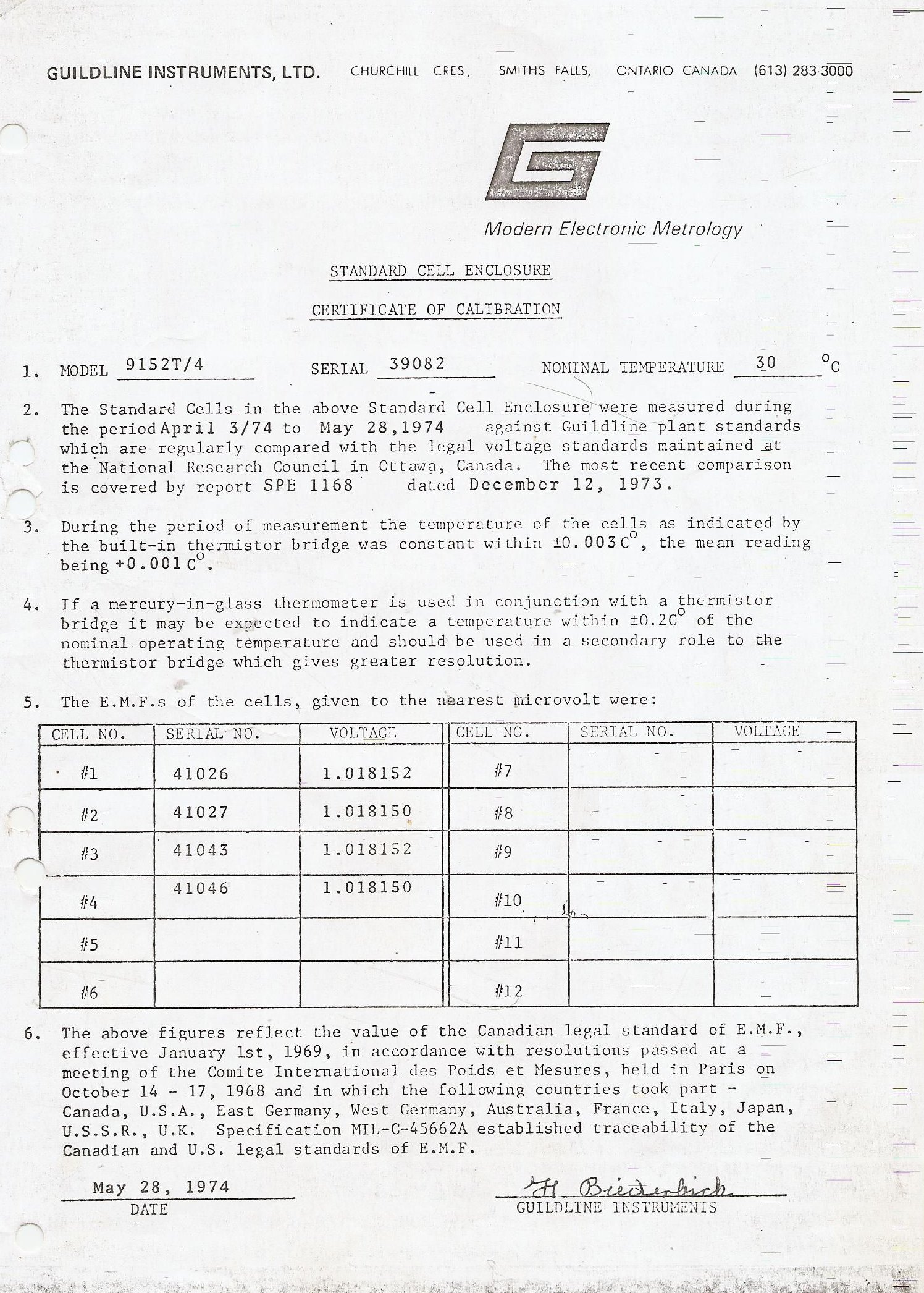

Mijn guildline cellen zitten ook in een oven. Die electronica is heel erg old school, geen opamp te bekennen, maar erg stabiel. Zat binnen 0,003 graden Celcius volgens het calibratie aflever rapport
http://www.pa4tim.nl/wp-content/uploads/2011/03/leveringinfo.jpeg
Ik heb daar ook het schema van.
Ha die Fred,
Alle info is welkom, ik heb al veel van Heer Williams, maar weet niet of jij meer hebt, mailen CDROm DVD, als je het kwijt wilt?
Ik weet dat hij ongelevelijk goede resultaten heeft bereikt, dit vooral door de verwarmde objecten in zeg maar thermos Flessen te bouwen.
Zover wou ik niet gaan, of ik moet goedkoop aan kleine versies hiervan kunnen komen...
Het is een mooi resultaat wat ze met de "Guildline cellen bereikt hebben.
Dit weet ik nu uit ervaring.
