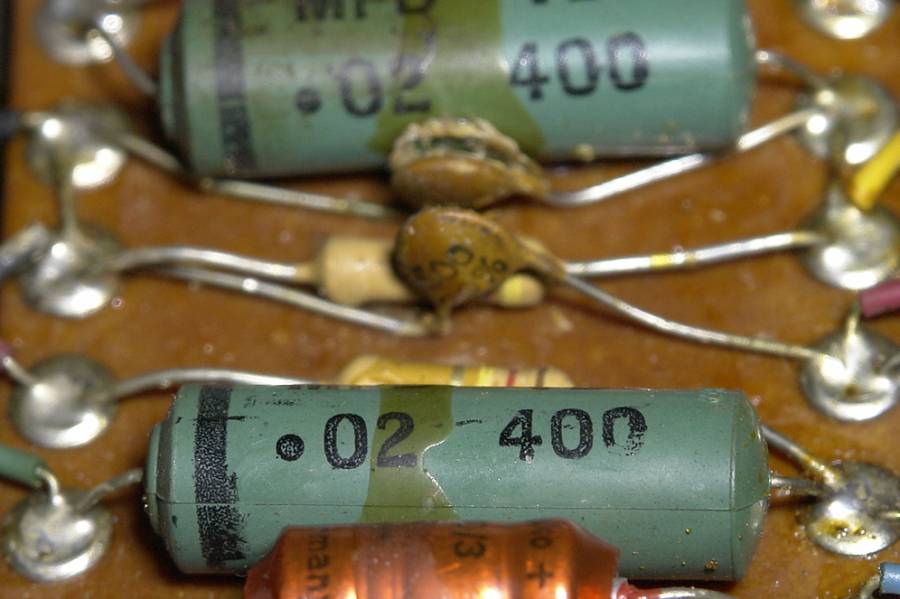

Onder andere over deze condensatoren (de kleintjes, de foto is helaas niet helemaal scherp geworden)
http://www.m-voorloop.nl/CO/ampeg_c.jpg
De waarde is 500 pF, dat weet ik inmiddels zeker, maar ik twijfel over de spanning. Is er iemand die me daar duidelijkheid over kan verschaffen? Ik vermoed een volt of 400 tot 600, maar vermoeden vind ik een beetje link
De een zit tussen massa en rooster-1 van de tweede 6SL7, de ander staat niet in het schema maar gaat van anode-2 direct naar massa.
Daarnaast vraag ik me af waarom er op die groene (en elke andere) condensator een streep staat: het zijn toch geen elko's? (vonden ze het mooi staan of zo?)

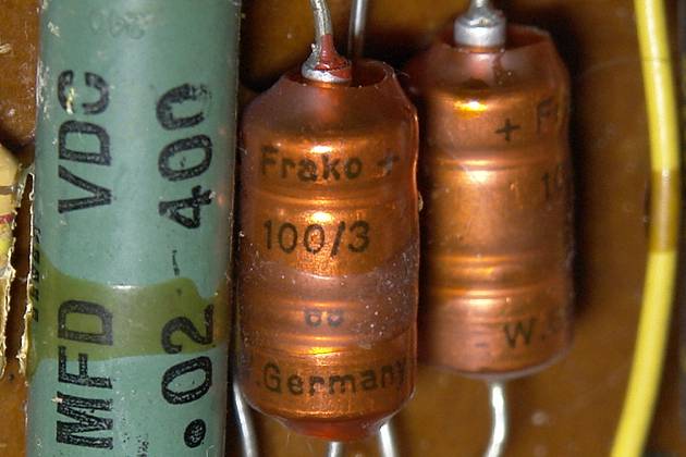

Vraag 2:
Deze 2 Frako elco's: er staat Frako 100/3 op. Ik ken de notatie wel van oudere elco's, waarbij 100 op de waarde in microfarad slaat, en het cijfer achter de '/' op de werkspanning. In dit geval lijkt me dat erg onlogisch: de waarde klopt wel volgens het schema, maar over de werkspanning tast ik in het duister.
Ik heb er al 1 even losgehaald om te kijken of er ergens anders iets van een waarde op staat, maar hier moet ik het mee doen.
Beiden zijn aan de ene zijde aan massa verbonden en aan de andere zijde met de kathode van elk een 6SL7 buis.
Wie weet wat de spanning is van deze elco's?

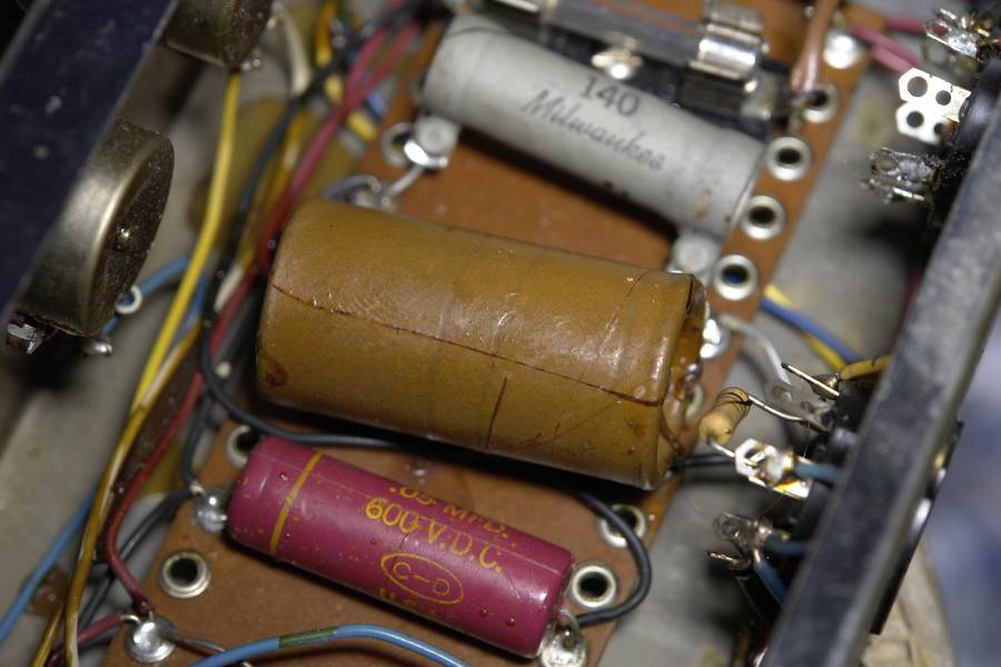

Vraag nummer 3 gaat over deze jongen:
http://www.m-voorloop.nl/CO/ampeg_c3.jpg
Een 20 uF 450 Volt geval. Er staat echter geen polariteit op en in het schema is het symbool zo onduidelijk getekend dat niet op te maken is of dit nu een elco of condensator is. Gezien het formaat gok ik een elco, maar ik ben met dit ding al voor meer verrassingen komen te staan, dus neem ik het risico liever niet.
Voor alle condensatoren heb ik polyester-film condensatoren als vervangers (ben ik blij dat ik die gele dingen er in mag zetten en niet op zoek moet naar 'historisch verantwoorde' types) en de weerstanden vervang ik door 2 Watt types, de enkele zwaardere types uiteraard daargelaten.
De streep geeft de buitenste folielaag aan, dus direct onder de isolerende afdekking.
De reden daarvoor is dat er parasitaire capaciteit naar de metalen kast kan ontstaan.
Waardoor er bijv. een niet gewenst kantelpunt optreedt in het ontwerp. Als ontkoppel condensator kan je dan de streep aansluiting aan de massa verbinden.
In die tijd werden er kleine elco's verkocht met 3V werkspanning.
Zet er een nieuw 25V exemplaar in.
In die tijd was het altijd een elco maar nu heb je die dingen ook in polypropyleen folie uitvoering, zowel bekermodel als met draadaansluitingen. Die zijn niet gepolariseerd.

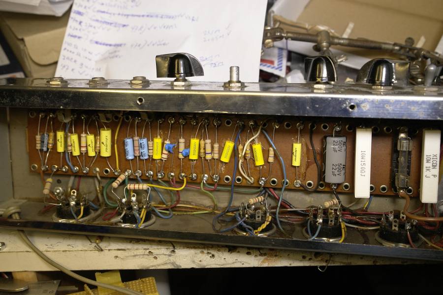

En ik ben een aardige stap verder
Na aardig wat soldeerwerk zijn nu vrijwel alle onderdelen vervangen.
Ik heb nog een paar vraagjes. Er zit een weerstand van 510 kOhm in dit ding. Die waarde kon ik bij Jukebox-revival niet krijgen.
Mede daarom heb ik er al rekening mee gehouden dat ik 1 weerstand van 470k en 1 van 47k in serie schakel.

Voor de sfeer nog wat foto's: vrijwel alle weerstanden zijn hier al vervangen, alle condensators sowieso (alleen de multicap moet nog)
http://www.m-voorloop.nl/CO/ampeg_werk1a.jpg
En tja, deze jongen moet dus nog

http://www.m-voorloop.nl/CO/ampeg_werk2.jpg
Een tegenvaller met een hoog 'gelukkig... we hebben de foto's nog' gehalte was het feit dat ik het papier met de aantekeningen waar de aansluitingen van de trafo moesten, kwijtgeraakt was. Gelukkig had ik nog foto's van voor het verwijderen van de trafo en met wat bedrading volgen kwam ik gelukkig tot de aansluitgegevens. De enige draad die straks mist is (denk ik) die van een afscherming: uit de originele trafo steken 2 draden die met massa verbonden zijn. 1 Daarvan is duidelijk, namelijk de middenaftakking van de hoogspanningswikkelingen, maar een witte draad die op de foto's ook duidelijk met massa verbonden was, kan ik niet terugvinden in het schema.
Andere tegenvaller zonder positief verhaal: een van de knoppen van de potmeters sneuvelde helaas bij een poging deze te verwijderen. Ik krijg sterk de indruk dat de knoppen die er op zitten niet origineel zijn: ondanks volledig losschroeven zitten ze zo strak op de as dat ik me onmogelijk voor kan stellen dat dit vanuit de fabriek zo geweest is. De schade die aan de assen van de potmeters te zien is, onderstreept dat: een duidelijke spiraalgroef geeft aan dat de knoppen er met geweld opgedraaid zijn.
Gelukkig zijn er redelijk gelijkende pijlknoppen verkrijgbaar, maar het betekent dat ik ze alle vier zal moeten vervangen.
Als laatste: welke halve gare bedacht heeft dat je in 1 gat van een potmeter-soldeerlip wel 5 verschillende onderdelen kwijt kan... (nee, buizenspul was al niet echt mijn ding, en dat is het nu zeker niet geworden)
Fijne avond.
Die 470k is niet zo kritisch, zeker als je die samenstelt uit 2 weerstanden kom je mooi op de originele waarde.
Vastlijmen van zware onderdelen is inderdaad voor mechanische sterkte en voorkomt lostrillen, wellicht kan je ook met een nylon tierip vastsjorren.
Die keramische R's mogen zichzelf niet lossolderen want worden warm tijdens gebruik, op afstand monteren met dunne buisjes van keramiek of messing is prima.

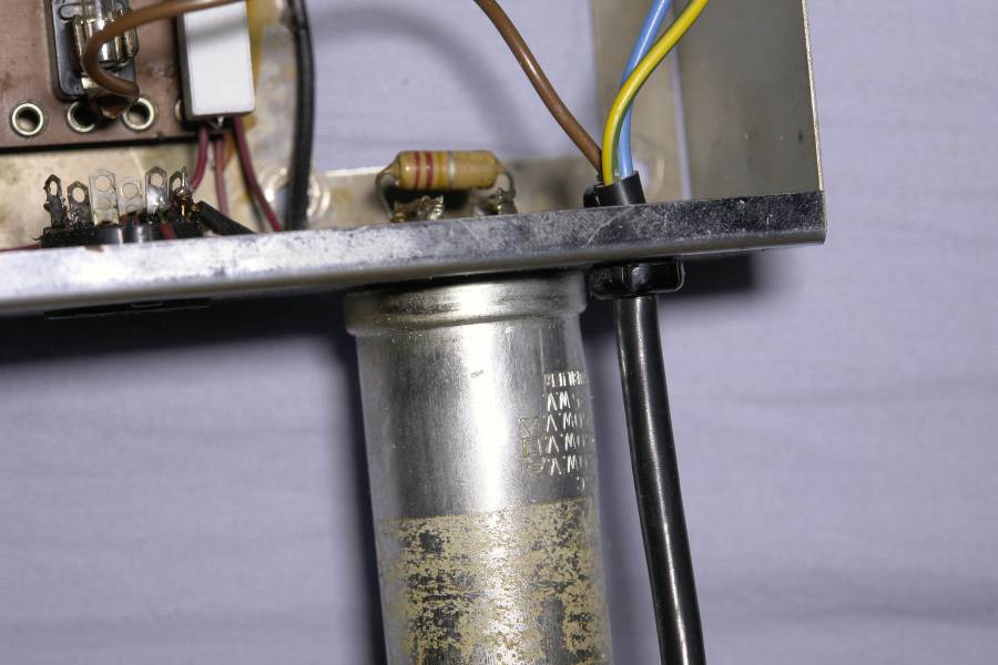

edit: aanvulling over de witte draad, vermoedelijk de middenaftakking op de 6.3V gloeistroom wikkeling.
