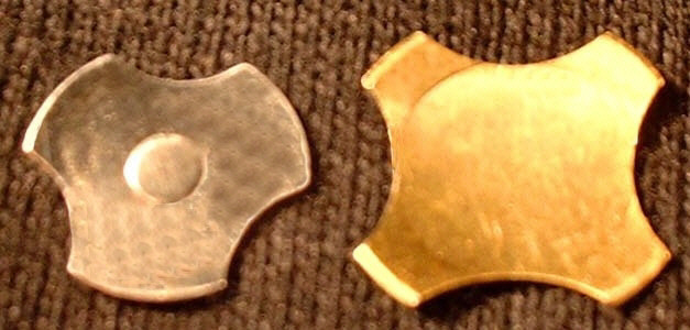

Hoi Progger,
Bedankt voor je reactie! Ik zal vanaf nu ook beter lezen en proberen het te begrijpen voor ik weer vragen ga stellen
Een format bedoel ik een full format met Windows inderdaad. Een reset is een reset van de UFD (dus inderdaad met 911).
Ik heb de folie eraf gehaald en op het plaatje ziet het eruit als het rechter plaatje. De UFD gaat niet meer ingezet worden, maar moet nog wel eventueel testen. Hij werkt nog wel. Dus mocht ik hardware matig iets willen doen moet ik de UFD niet stuk maken. Daarna mag die van mij de prullenbak in
Ik ga vanavond proberen alle epoxy eraf te halen zodat ik kan meten. De pinnetjes zijn wel te meten na het verwijderen van de folie, maar de banen aan de bovenkant zie ik nog niet door de epoxy.

Ok, dus als de folie eraf is, krijg je een 'koepeltje te zien'.
als je het koepeltje eraf kan lichten, dan zou je daaronder zoiets moeten zien:
als het goed is zijn de de buitenste (of binnenste) ringen allemaal met elkaar verbonden, en gaan de binnenste (of buitenste) ieder naar een aparte pin op de PIC. als je dat kan meten met een multimeter wordt het veel simpeler om straks de data te onderscheppen, omdat je weet welke pinnen er over zijn. als je een multimeter hebt, hoef je bijna geen expoxy weg te halen.
als je de koepeltjes zorgvuldig terug plaatst is de stick weer te gebruiken. dan moeten ze uiteraard wel weer goed uitgelijnd worden. mocht dit niet lukken kun je er altijd nog schakelaars aan solderen.
