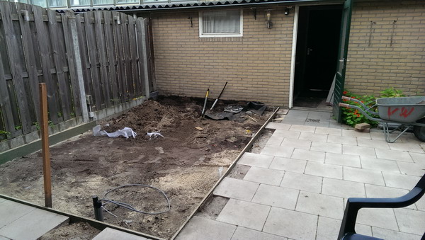

Tsja, het moest er eens van komen maar dan nu toch eindelijk begonnen. Dit wordt mijn Work Palace van 450 x 300cm.
We zijn nu bezig om alle aan en afvoer te plaatsen waaronder gas, water, licht, CV en afvoer.
Volgende week beton storten en dan een paar dagen wachten en verder bouwen. Updates zullen volgen als daar behoefte aan is maar niet elke dag.

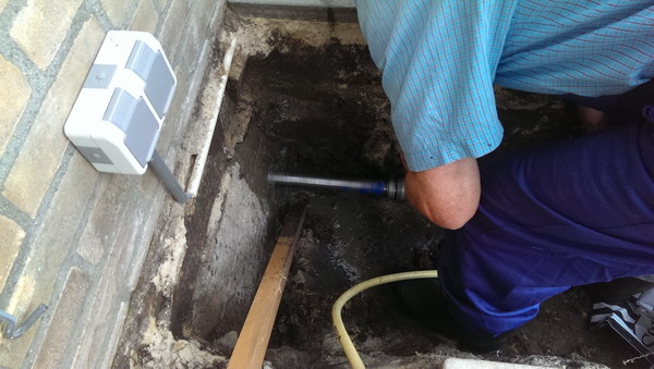

Gaten boren in de fundering van het woonhuis voor schutbuis (PVC 40mm) voor water, gas, CV, licht, UTP en een belleiding.

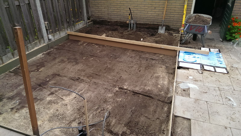

Na veel grondverzet werk en het leggen van leidingen zijn we dan nu klaar voor het storten van 15cm beton wat ergens de komende week gaat gebeuren. Daarvoor nog betonmatten plaatsen.
Het afvlakken van de keiharde ondergrond.

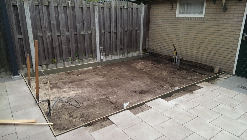

Gereed voor het storten van beton. Uiteraard verdwijnt de schutting.
http://www.uploadarchief.net/files/download/gereed%20voor%20storten%20beton%20-%202014-09-20%2015.24.26.jpg
die tuin wcd's komen dadelijk in de spleet tussen schutting en muur zeker :P ook zou ik eerder cv leidingen hebben naar het huis hebben gelegd ipv gas, keteltje of gashaard (2e zou ik al helemaal niet aan beginnen )voor die kleine ruimte is duurder als 1 extra radiator in een goed geisoleerde ruimte.

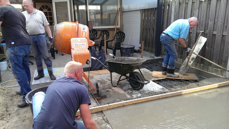

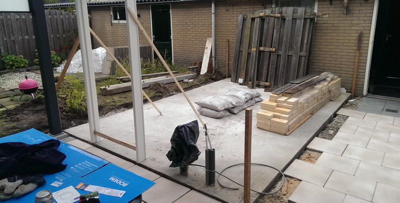

Progress in my new Work Palace.
Betonvloer is gestort. Piket paaltjes zijn geplaatst voor de metselaar die de borstwering (vijf steens) gaat plaatsen. Dat is het enigste waar wij ons niet aan wagen. Deurpost is geplaatst en gesteld. Morgen de metselaar, paar dagen wachten en dan verder met de opbouw. Een gietvloer komt later nog op de betonvloer zodat alles mooi en strak is.

Mooi!
Komen er ook ramen in?
ritmeester
Op 2 oktober 2014 19:49:26 schreef Jochem:
Mooi!
Jazeker, twee kunststof ramen draai / kiep. Die komen in de volgende bouwfase.

NEderlandse vakmannen aan het werk, ik mis alleen de bak bier klompen :/
Je loopt achter :p
Teenslippers en pantoffels zijn meer in de mode :-)
