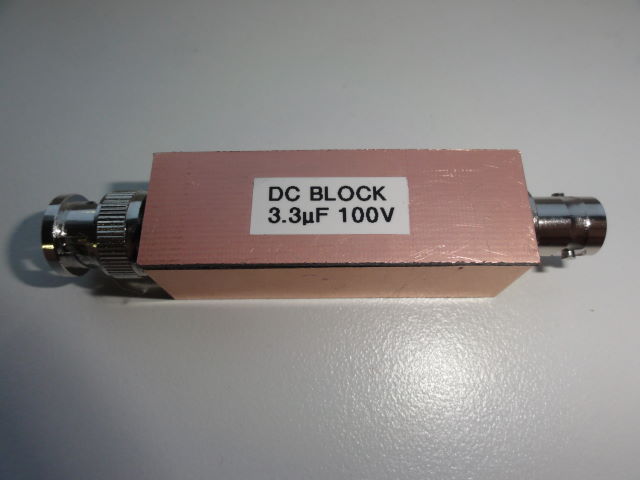

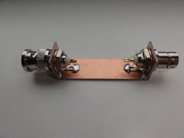

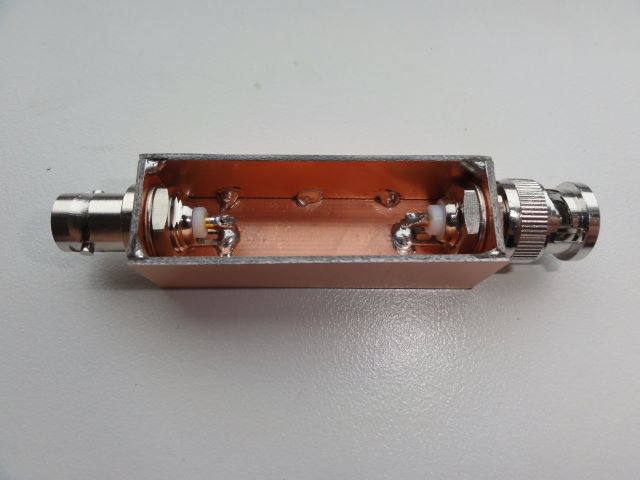

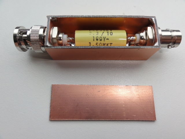

Een tijdje geleden heb ik een plaatschaar bij HBM gekocht. Hiermee kan ik een stuk sneller print materiaal op maat maken. Vooral stroken gaat erg goed.
Dus vandaag maar even een DC block gemaakt en een foto verslag hieronder:
http://www.uploadarchief.net/files/download/dsc08995_cleaned.jpg
http://www.uploadarchief.net/files/download/dsc08998_cleaned.jpg
http://www.uploadarchief.net/files/download/dsc09000_cleaned.jpg
http://www.uploadarchief.net/files/download/dsc09002_cleaned.jpg
Lambiek
Mooi gemaakt, ziet er netjes uit.
Alleen dat laatste (bovenste plaatje) viel denk niet mee om te solderen, zit die kabouter er nog in. >:)
Is groter dan de rest, zal dus wel een binnenhoeklasje aan de buitenkant zijn :-)
Netjes gemaakt, maar ik zou boven die 100V geen ac meer er op zeten, dan slaat die condnesator hehaaid door!
flash2b
De DC block is goed gelukt. Het dekseltje is idd groter als de onderkant. Als ik er nog een ga maken, dan zou ik een iets andere construktie maken waarbij het dekseltje schuift tussen de zijkanten. Dan is het geheel makkelijker dicht te solderen, zonder kabouters.

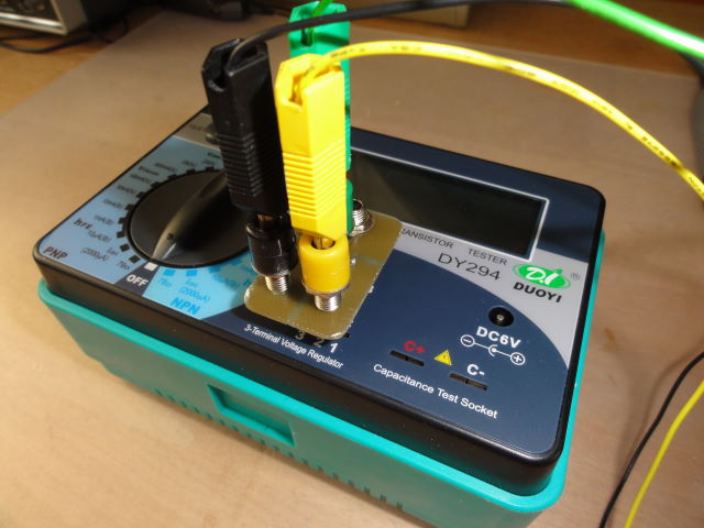

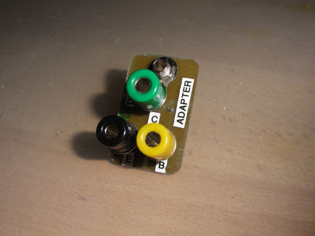

Zo'n plaatschaar is erg handig. Ik heb ook nog 2 andere adapterjes voor mijn Duoyi DY294 gemaakt.
Een socket adapter die je in de TO3 aansluting van de DY294 schuift en waardoor je banaan stekkers kan gebruiken:
http://www.uploadarchief.net/files/download/dsc08972_cleaned.jpg
Hier zie je hem in aktie:
http://www.uploadarchief.net/files/download/dsc08970_cleaned.jpg

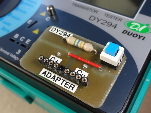

Een condensator adapter die je in de aansluiting kan schuiven en waardoor je makkelijker kleine condensatoren kan testen met korte pootjes en door een schakelaar het 1250V bereik kan limiteren tot ongeveer 250V. Handig voor een doorslag test.
http://www.uploadarchief.net/files/download/dsc08993_cleaned.jpg
Beide printjes zijn uit de losse hand gefreest.

Je bent lekker bezig Flash, ziet er weer goed uit. En het is een handig ding lijkt mij.
Hoe bevalt die tester trouwens?
Dat adaptertje voor kleine C's is een geweldig idee!

Het jammere is dat er geen banaan bussen op zitten, maar door mijn eerste adapter kan dat dus nu wel.
Mijne heb ik zelf in China gekocht, maar ze worden ook veel op ebay aangeboden. Ik heb ook een isolatie tester van Duoyi en die bevalt ook heel goed. Die heeft gelukkig wel banaan bussen.
