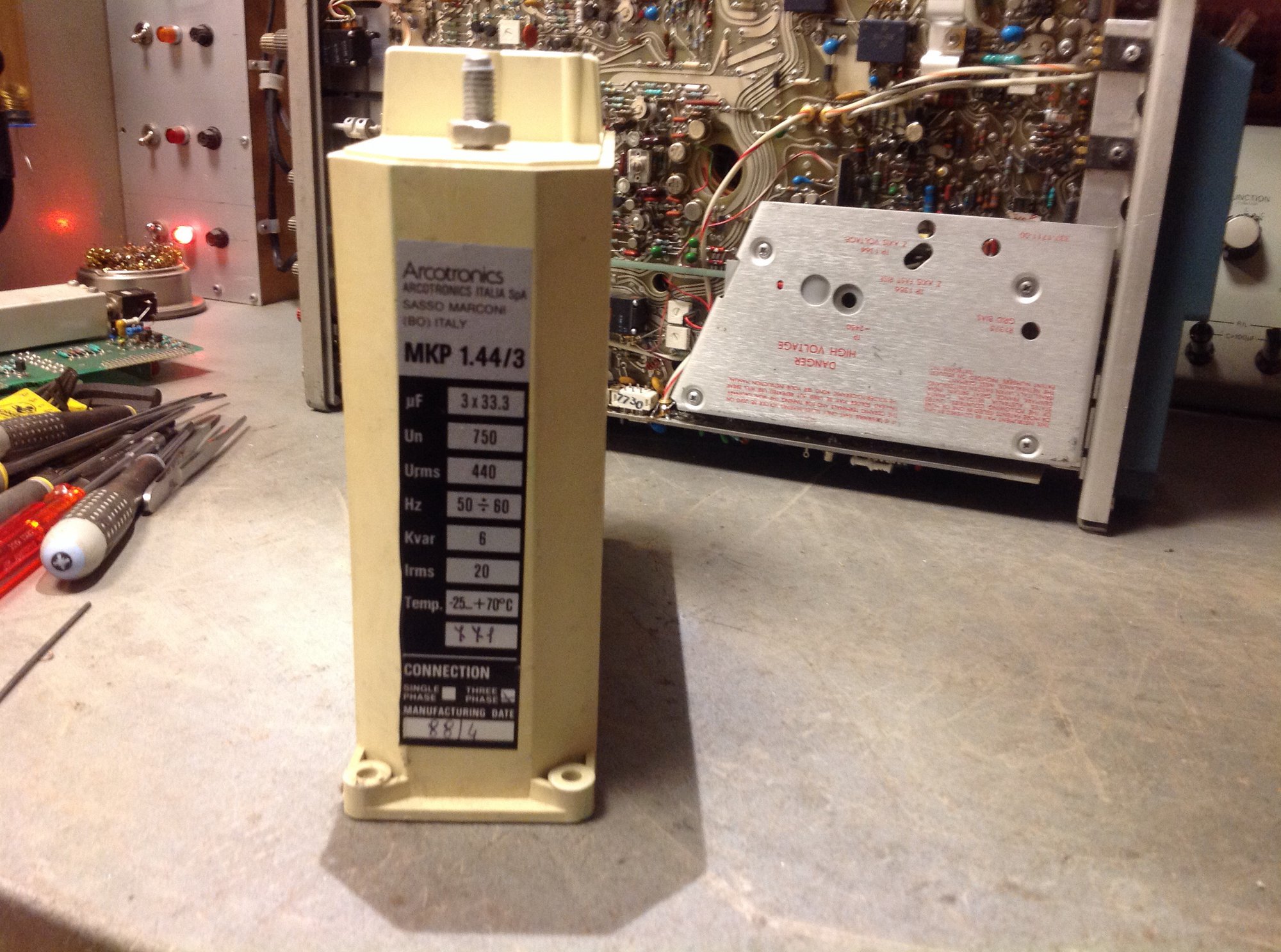

Thevel; het is een behoorlijk groot blok kunststof met drie aansluitingen.
Tussen elke aansluiting ,,zit" een capaciteit van 33,3 micro F.
Daar moetje welhaast de conclusie uit trekken dat er sprake is van een driehoekschakeling.

De meervoudige elco's die ik ken hadden de behuizing als gemeenschappelijke minpool. Maar met een kunststof behuizing zal dat slecht gaan inderdaad.
Maar elco's in driehoek geschakeld? Dan zal er vaak eentje verkeerd om gepoold zitten. Of er moet al een heel specifieke toepassing voor geweest zijn, en dan moet dat erop staan.
Voor 3x 330 µF in driehoek vind ik trouwens 33,3 µF tussen de aansluitingen wel weinig. Uitgedroogde elco's?
Ik raak nu langzamerhand wel benieuwd naar een fotootje van dat ding.

Ik zal dadelijk een mooi afbeeldinkje( brrr slecht Nederlands) maken.
Nou daar gaan wij.
Nu de fotos opsnorren
Voordat er weer vragen komen.
Op de achtergrond zie je het binnenwerk van een heuse Tek. Type 475A. .

Op het plaatje is duidelijk te zien wat het is: een 'cosinus phi verbeteraar'. Het aantal kVAR staat er zelfs op, en klopt ook nog:
I= U x 2 pi f C = 4,6 A. UI = 2 kVAR, maal drie is 6 kVAR totaal.
Het is een kunstofcondensator; ik denk gemetalliseerd polypropyleen (geen polyester). Dat is een mooi ding.

Ik heb er overigens twee exemplaren van.
pa3gws
Op 11 december 2014 19:52:56 schreef Frederick E. Terman:
Klopt, MKP: http://www.datasheetarchive.com/dl/Scans-057/DSA2IH003594.pdf
