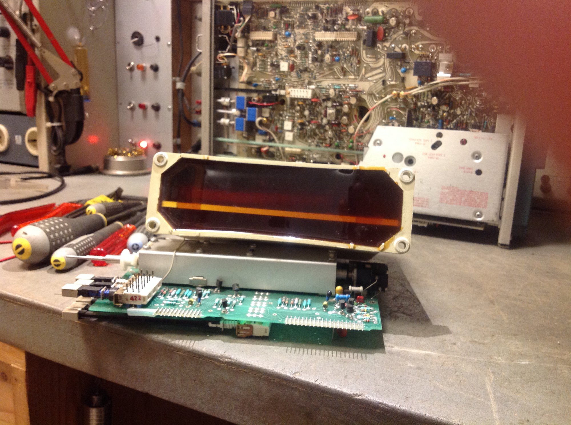

In donkere krochten van mijn werkhoekje lagen twee elco's met capaciteit van 15 micro en een Un van 850 volt en een ueff van 630 volt.
Ook nog een blok met drie aansluitingen met de tekst 3 x 330 microfarad bin een U n van 720 volt.
Op 10 december 2014 23:05:44 schreef pietplof:
Staan die dan in driehoek?
Prima vraag maar eigenlijk geen idee.
Ik zag die dingen onder de laagste stellingplank liggen en daarna hen ik overgeschreven wat er op stond aangegeven.

Thevel; het is een behoorlijk groot blok kunststof met drie aansluitingen.
Tussen elke aansluiting ,,zit" een capaciteit van 33,3 micro F.
Daar moetje welhaast de conclusie uit trekken dat er sprake is van een driehoekschakeling.

De meervoudige elco's die ik ken hadden de behuizing als gemeenschappelijke minpool. Maar met een kunststof behuizing zal dat slecht gaan inderdaad.
Maar elco's in driehoek geschakeld? Dan zal er vaak eentje verkeerd om gepoold zitten. Of er moet al een heel specifieke toepassing voor geweest zijn, en dan moet dat erop staan.
Voor 3x 330 µF in driehoek vind ik trouwens 33,3 µF tussen de aansluitingen wel weinig. Uitgedroogde elco's?
Ik raak nu langzamerhand wel benieuwd naar een fotootje van dat ding.
Dat leek al zo gek; verderop was het 33 uF.
Op het plaatje is duidelijk te zien wat het is: een 'cosinus phi verbeteraar'. Het aantal kVAR staat er zelfs op, en klopt ook nog:
I= U x 2 pi f C = 4,6 A. UI = 2 kVAR, maal drie is 6 kVAR totaal.
Het is een kunstofcondensator; ik denk gemetalliseerd polypropyleen (geen polyester). Dat is een mooi ding.
Nou, dat noemen we dan ,, haastige spoed en zo voort en zo verder" .
Als ik niet direct na ontdekking had gereageerd maar eerst goed gelezen....
Ik heb er overigens twee exemplaren van.
pa3gws
Op 11 december 2014 19:52:56 schreef Frederick E. Terman:
Klopt, MKP: http://www.datasheetarchive.com/dl/Scans-057/DSA2IH003594.pdf
