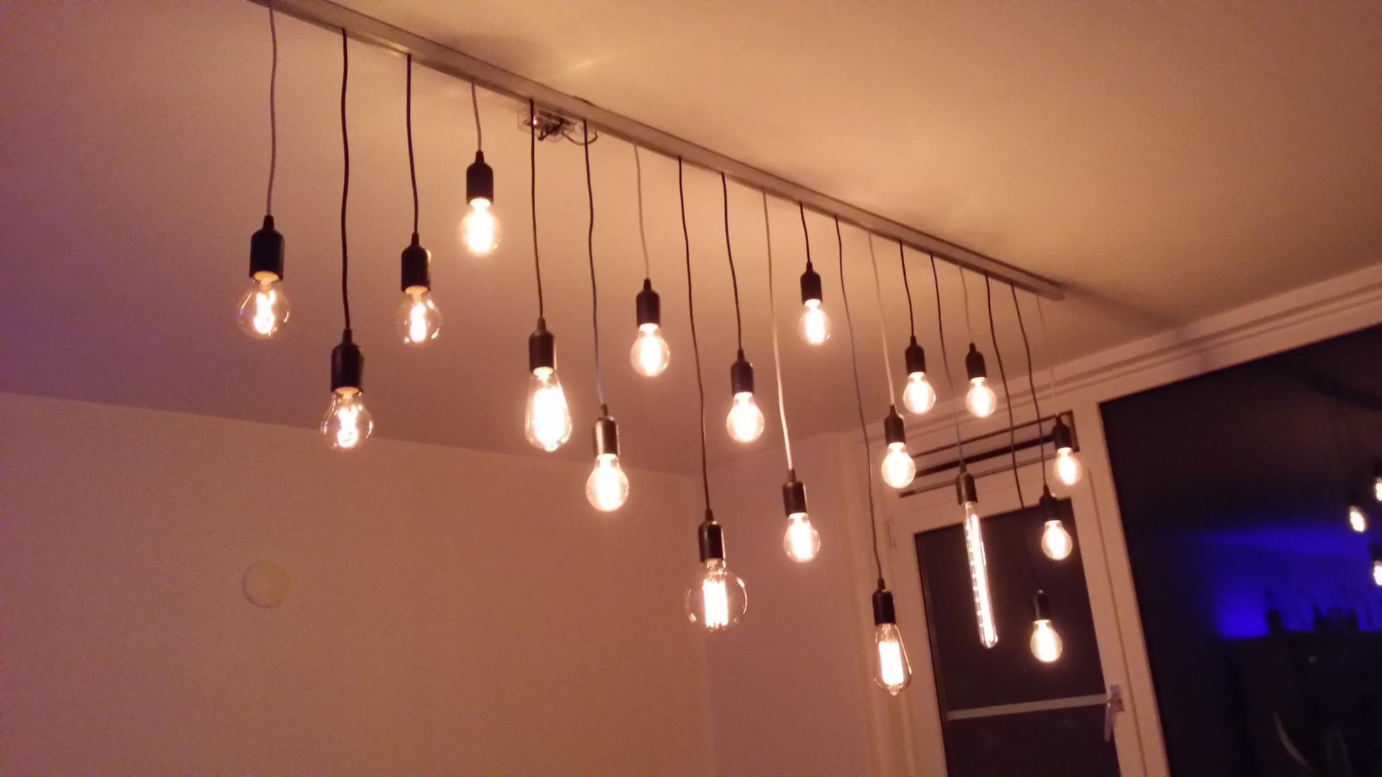

Onder de noemer 'eigen huis in puin' nog maar eens een projectje van mij.
Naar idee en voorbeeld van MonsterVisje
Maar dan met porseleinen fittingen en 'led filament' lampen om het verbruik een beetje aardig te houden. Het geheel verknoopt met Strijkijzersnoer
De halve bollen zijn serveerschalen die van de zelfde meubel toko komen als de gemodificeerde inbouw 'dimma', want het geheel moet uiteraard ook te dimmen zijn ( anders heb je een lasbril nodig )
Die dimmers trouwens standaard van het fase afsnijdingstype, en kosten net geen tientje. Na het inkorten van de potmeter as passen die in gira systeem 55 schakelmateriaal.
De dimmer is ietwat verbouwd omdat deze LED lampen intern niet veel meer zijn dan een glijkrichter elco en stroombronnetje. Na het verbouwen van de dimmer is deze ook precies dat, een instelbare stroombron.
Die leds hebben zo'n grote drempelspanning dat er maximaal 55V over de dimmer valt, er gaat dan effectief 6mA doorheen. Het front van de dimmer dient als koelplaat, maar deze wordt niet voelbaar warm.
en hoe presteren die led filament lampen? worden deze warm? genoeg licht of is het eerder decoratielicht

Ze geven verbazend veel licht, die leds zijn 1W per led strip, en een vier watter kan makkelijk een 28W halogeen vervangen, temperatuur, het bolletje wordt voelbaar warm, niet gemeten.
Deze zijn van het lineair geregelde type, er zijn er ook met een switchmode converter (meestal voor de uitvoeringen met wat meer power) of met een condensator voeding (voor de 2W lampjes )

Op 22 januari 2015 08:32:00 schreef LetterHenk:Wat heb je nou precies aangepast aan de dimma?
Bijna alles er uit gesloopt, origineel zit er een schakeling rond een 555 in. Alleen de brugcel fet en potmeter zijn nog origineel.

Nee, het wordt enkel zwakker, niet roder. De kleur zit in de richting van een normale gloeilamp, misschien iets warmer.

Er zijn verschillende uitvoeringen van, vooral die met een lager vermogen hebben inderdaad gewoon een capacitieve stroombegrenzing er in en rammelen vrolijk op 100Hz.
Deze hebben daar geen last van, er moet een aardige elco in zitten want ze faden in en uit bij in/uit schakelen. Dat was voor mij een heel belangrijk punt, die knipperende LEDs wordt ik gek van.

Er zijn veel verschillende lampen en fosfors, ik heb een ouder setje van deze lampen ( ik had er verschillende besteld als test ) en die zijn blauwig, deze zitten ERG dicht bij normaal gloeilamp licht.

Elke tor is in principe prima, ik heb het getest met een BC547 maar heb uiteindelijk een of andere SMD tor gebruikt die al in de dimmer zat.
De fet is een 10N60 (zat ook in de dimmer) maar een IRF740 of een BUZ80 oid doet het ook prima.
