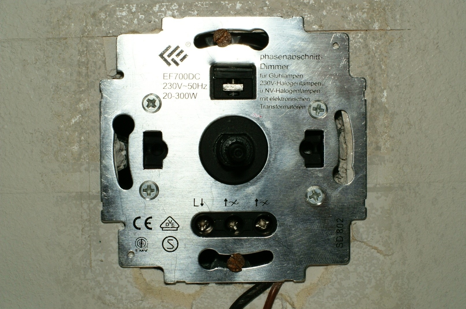

Vraag ik me alleen nog af: volstond de oorspronkelijke dimmer niet? Het was immers een fase-afsnijdimmer. En met jouw opmerking dat er in die lampen zelf kennelijk een flinke afvlak-elco zit, zou ik denken dat het met het flikkeren ook wel mee zou vallen?
[Bericht gewijzigd door Sine op 26 januari 2015 13:18:42 (0%)
Nope, het probleem is dat zo'n dimmer zelf ook nog wat prik nodig heeft om te kunnen werken, en met een Vd van 270V blijft daar op de manier waarop die dimmers hun eigen voeding regelen niet veel meer voor over.
Een standaard triac dimmer legt het al helemaal af, daar moet de spanning boven 30V komen om de diac in geleiding te sturen. Als de lampen vol aan zijn heb ik geen 30V meer.
Dus klassiek kun je deze absoluut niet dimmen. ( of je moet disco in je woonkamer leuk vinden )
Ja, dat is ook zo. Normaal regelen die dimmers om reden van hun eigen voeding niet tot 100%, dan heb je nog een stukje tijd over voor de interne energie. Maar met die hoge spanningsval over de LEDs zet dat inderdaad geen zoden aan de dijk.
edit: potverdrie, zijn die lampen werkelijk 10 euro per stuk?
edit2: ik kan de 'dimma' niet als inbouwversie op de ikea-site vinden (alleen als snoerdimmer). Maar ze liggen dus wel standaard in de winkel?
Inderdaad niet online, maar plaatjes gevonden en het blijkt een Everflourish EF700DC te zijn (maar wie weet wijzigt IKEA zo nu en dan van fabrikant).
[Bericht gewijzigd door Jochem op 26 januari 2015 15:07:22 (23%)

@Jochem,
Jep, dat is die dimmer, mosfetje, 555-je stroombegrensd ... leuk ding voor 10 euro.
En jep, de wat 'luxere' uitvoeringen van die lampen zijn best prijzig, in standaard peer vorm zijn ze een euro of vijf. Niet schokkend imho.
