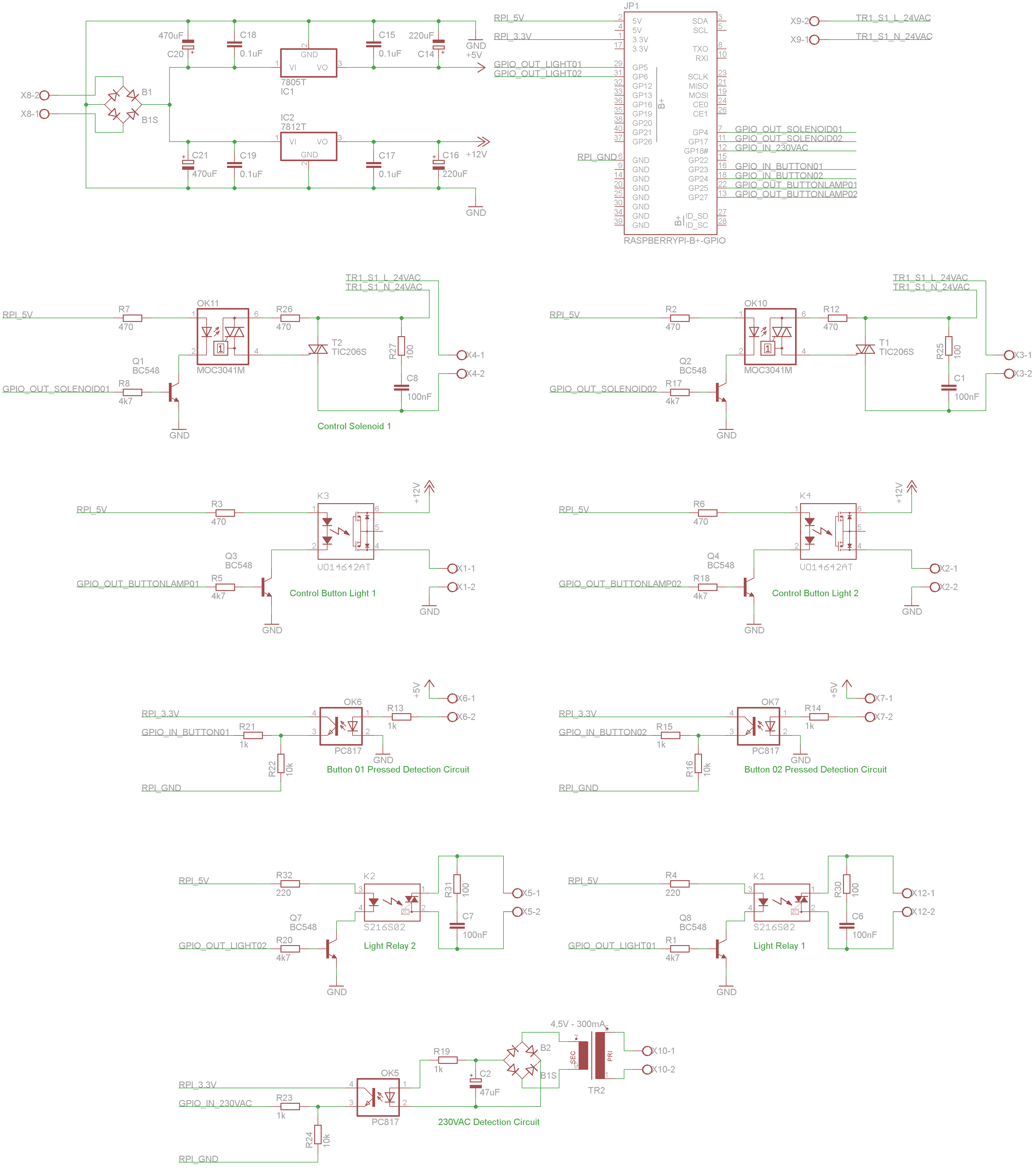

Heb zojuist verder gezocht en kwam AQV212 van Panasonic tegen. Dit is een PhotoMOS en is een mosfet met LED. Hiermee kan ik de MOC vervangen en de 12V direct aansturen (correct?)

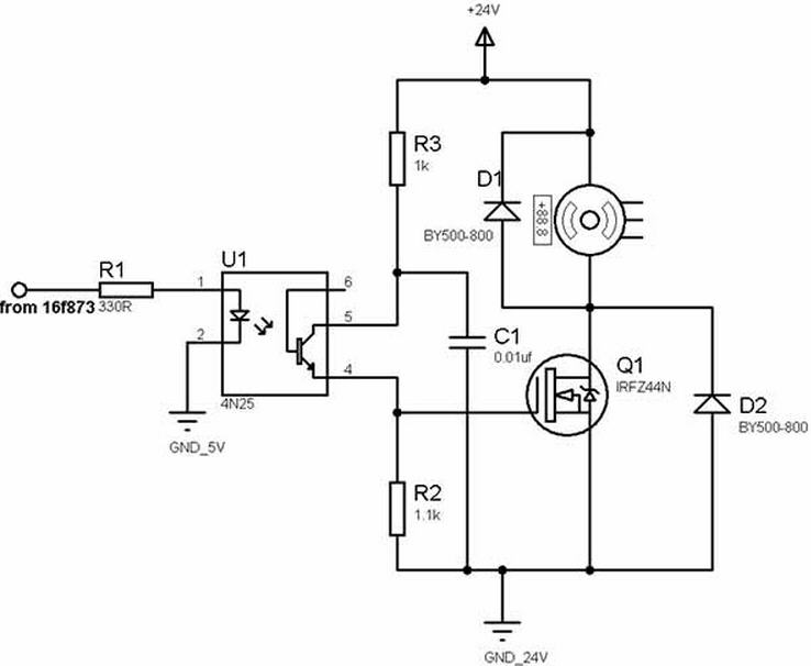

Waarom niet zoiets maken als het schema hieronder, dan kun je ook inductieve verbruikers aansluiten.
Je kunt ook een PC817 gebruiken en D2 is niet echt nodig en R3 mag weg bij 12V
Dat is natuurlijk waardeloos zo met die 1K weerstand ervoor. Er zit ook nog eens een 100nF condensator voor, dus de fet wordt lekker langzaam open gestuurd.
Plus dat de IRFZ44N maar max 20V op zijn gate mag hebben, en die 1K weerstand gaat daar niet tegen helpen.
Lambiek, zou je kunnen uitleggen waarom jouw advies beter is (wil het graag begrijpen, maar zie het "voordeel" niet).
Wat ik nu in mijn schema heb staan zou moeten werken en zeer weinig moeten verbruiken.
Verder heb ik een aangepast schema bijgevoegd.
Heb een VO14642AT ipv de triac toegepast voor de 12V DC. Dit is een photomos van Vishay (SSR op basis van mosfet).

Die 230V detectie zou ik eerst nog eens proberen vooraleer die te gebruiken.
Softwarematig zul je moet incalculeren dat je maar 1 deel van de sinus hebt en dus 50pulsen/sec uit de opto krijgt.
Ik zou een relais verkiezen met potentiaal vrije contacten, maar dat is mijn voorkeur natuurlijk.
Nog enkele kleine opmerkingen:
D2 en D3 mogen weg
R4 en R32 zou ik 220ohm nemen = 16mA
Anders zie ik geen echte fouten meer. Er staan al heel wat minder componenten in me dunkt.
@Lambiek, dat schema dat ik van internet geplukt heb is niet het mooiste voorbeeld, maar wat jij dat schrijft versta ik ook niet.
Zojuist even in de specificatie van de PC817 gekeken, maar die kan geen 12V aan, daar zal ik mijn 5V lijn moeten gebruiken.
Tevens snap ik nu waarom lambiek met de Trafo werkt.
Daarnaast in mijn oude rommeldoos een oude stekkertrafo van 4,5V en 300mA gevonden. Die kan dus mooi dit doel dienen (heb de trafo eruit gesloopt).
Helaas had ik in mijn rommeldoos geen 24VAC trafo... Nog eens verder zoeken op een later moment. (Deze staat niet getekent, alleen de "outputs" als print terminals)
Verder D2 en D3 verwijderd.
R4 en R32 aangepast.
Op 13 februari 2015 16:28:51 schreef MGP:
Dat zeker, heb er veel van geleerd, maar dit ziet er een stuk eenvoudiger uit. Als het zo goed is dan ga ik morgen aan de slag om overal de juiste componenten aan te hangen

Tegelijk heb ik ook de vishay VO14642AT open en die kan zowel AC als DC schakelen. Ik gebruik deze momenteel om de 12V voor een lampje in een "button" te laten branden. Door het toepassen van de VO14642AT kan ik de schakeling een groot deel versimpelen.
In de datasheet van de VO14642AT staat dat deze 2Amp max DC kan leveren. Kan ik daarmee dus aannemen dat deze 1Amp AC kan leveren?
Verder nog een praktiche vraag: in de schema's zie je bij DC en AC een verschil, namelijk dat poot 4 en 6 verbonden zijn bij DC en bij AC er alleen gebruik wordt gemaakt van poot 4.
Zou iemand kunnen toelichten waarom?

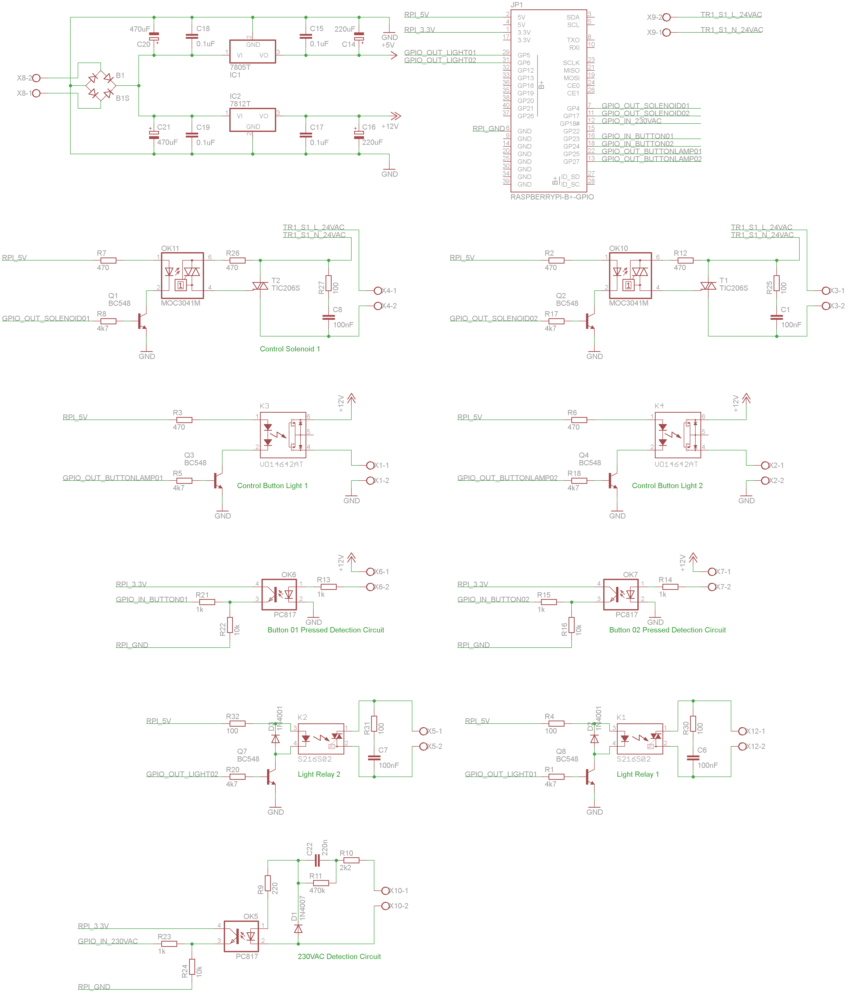

Heb nu in mijn schema de volgende aanpassingen gedaan:
- VO14642AT (K1 & K4) waren maar half aangesloten, nu correct voor DC aangesloten zoals datahseet vermeld
- De RPI "kant" was met GND aangesloten op de powersupply GND en niet op de RPI gnd daar door was er geen scheiding, nu gecorrigeerd.
- Externe Triac verwijderd en direct op MOC aangesloten (Solenoid schakeling)
Bijgevoegd de laatste versie circuit en de partslist.
Heb voor alle weerstanden 1/4W genomen, wat voor de 12V, 5V en 3,3V goed zal zijn. De enige twijfel heb ik bij de 230V resistors R14 en R25.
Volgens mij moet ik nu alleen nog:
1. Package maken voor de trafo die ik uit een adapter heb gehaald
2. 24V trafo kopen en een package maken op het board.
3. Routeren van parts
4. Bestellen of zelf maken van print

R14 en R25, zie bijgevoegde tabel
In de bovenste rij staat er 200W, dat moet 200V zijn.
En W.V. wil zeggen Working Voltage
[Bericht gewijzigd door MGP op (17%)]
