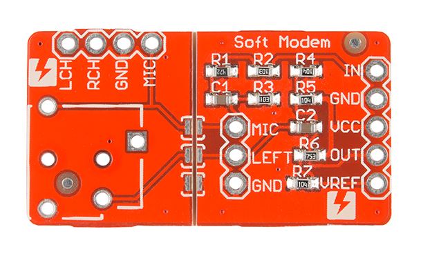

Iemand enig idee wat SJ1 voor component is in bijgevoegde schakeling?
Bij voorbaat dank!
@Jaap
Enig zoekwerk op internet leverde de Japanse site zoals in de tekening onderop staat.
Na wat studeerwerk in mijn Japanse taal pocketboekje ....
Ik denk dat het verkeerd getekend is. Het zou naar mijn idee een 3 voudige doorverbinding zijn, om 2 bordjes te kunnen breken. zie de plaatjes hieronder..
TonHek
@ TonHek
Thanks voor je reactie. Heb beide delen juist nodig. Bordje is niet meer leverbaar en maak het daarom zelf. Is me nog niet helemaal duidelijk wat ik dan precies met SJ1 doe..
