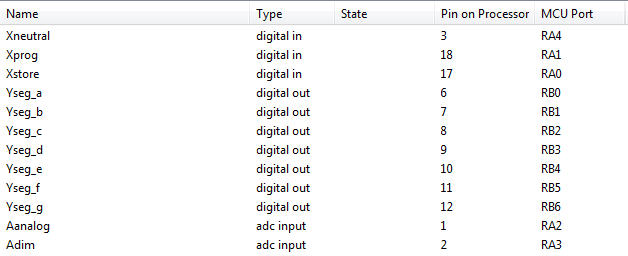

Je kunt 2 dingen proberen, de analoge aan de GND leggen en de Neutraal eens aan de GND leggen.

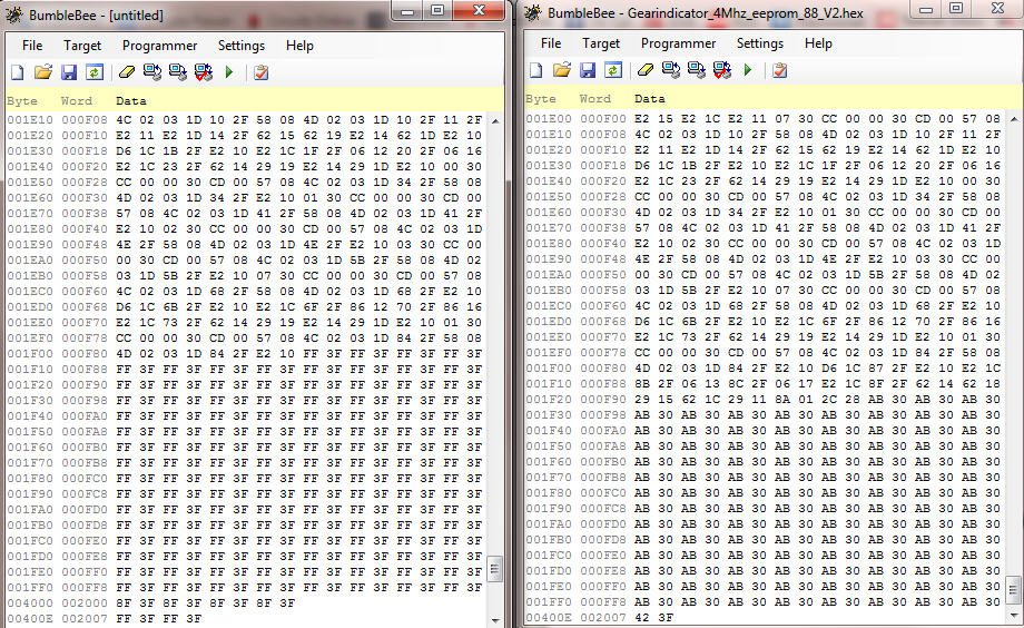

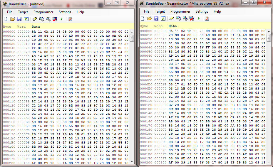

Vandaag zijn de pic's van de TS toegekomen, 1 ervan was volledig defect en de andere kan niet beschreven worden, wel gelezen.
Het programma dat erin zit werkt niet en is niet juist geprogrammeerd want de configuratiebits zijn niet geprogrammeerd en nog enkele dingen die niet kloppen zoals je kunt zien in de screenshots.
De config bits staan helemaal onderaan 0400E op de middenste afbeelding.
Daarvan is het linkse gedeelte wat in de pic zit en rechts wat het zou moeten zijn.
De gebruikte programmer zal niet zo gebruiksvriendelijk zijn als een wisp.

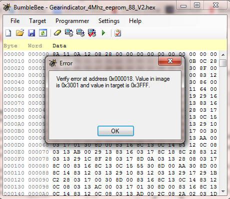

.... Maar waarom krijg ik dan soms een foutmelding bij het programmeren en gaat het 9 van de 10 keer wel goed (tot de laatste keren bij 1 chip).
Met de K150 kan ik dergelijke instellingen niet vinden, dat word dus gewoon tijd voor een andere programmer.

Hier terug een update, gisteren mijn F88's ontvangen.
Een 16F88 programmeren met oud spul is niet vanzelfsprekend.
Bumblebee kan dat niet, er stonden tientallen fouten in.
Dan maar xwisp gebruikt en dat werkte wel, uitgenomen dat ook hier de configuratiebits niet geprogrammeerd werden.
Deze apart met Bumblebee geprogrammeerd wat die dan wel deed.
Toen werkte alles en bij het proefdraaien nog ontdekt dat ik een typfout had gemaakt bij het benoemen van een eeprom variabele zodat V4 niet onthouden werd maar al de rest werkte.

EDIT: Als ik de LDR weg laat, moet ik pin 2 dan aan 5v hangen met of zonder 22k weerstand?
[Bericht gewijzigd door sanscorp op (15%)]
MGP
LDmicro user.
Als je die ldr weglaat moet je niks veranderen, pin 2 ligt dan aan de gnd, wat in het programma wil zeggen dat er niet gedimd wordt.
