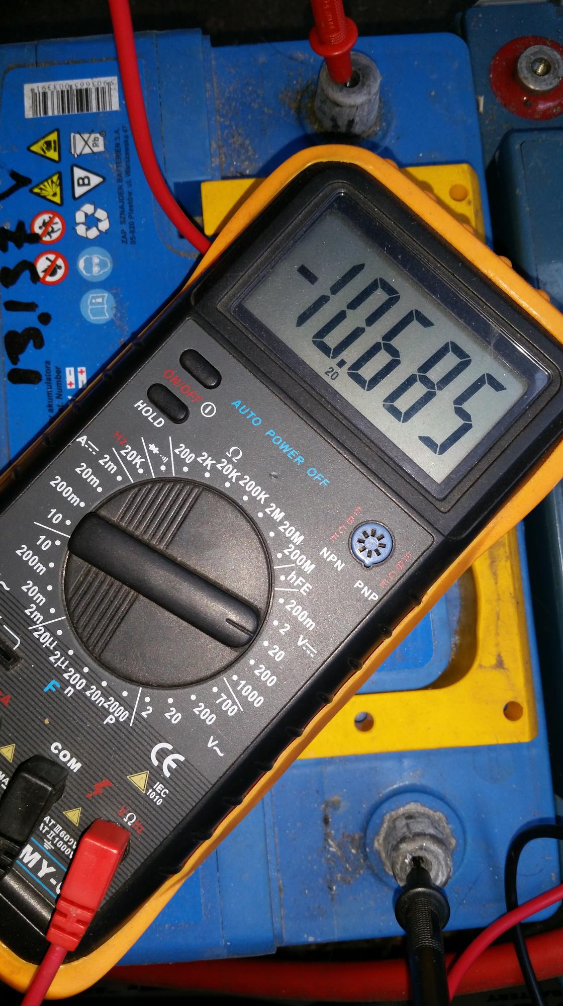

De accu kun je natuurlijk nu nog eens nameten.
ik zal zien of mijn zoon de accu nog heeft zo ja dan maak ik een foto met de multimeter er aan .
is die meter wel goed? meet eens een batterij 9v of dat hetzelfde weergeeft. die meters had ik op t werk ook. rommel, druk je op de draaiknop is het ding vaak nauwkeuriger..
soms geven ze ook niet aan dat de batterij leeg is, worden ze erg onbetrouwbaar van..
met die zelfde meter heb ik inderdaad een sel van 9 volt gemeten en dat gaf hij goed aan,en tuurlijk en zijn betere meters heb hem zelf met een fluke meter gemeten en de waarde was gelijk.

Als een accu compleet dood is , en je dan gaat laden met een accu lader en de + en - omdraait kan je ze wel degelijk negatief opladen!
Het blijkt inderdaad mogelijk te zijn dat een accu van polariteit verandert. Dat is echter zeer zeldzaam omdat dan aan een aantal voorwaarden moet worden voldaan. Het kan niet spontaan, je moet zelf de voorwaarden creeren/scheppen. Die voorwaarden zijn dingen die allemaal tegelijk fout moeten gaan. Met compleet ontladen bedoelen ze echt 0V. Het kan ook bij in gebruik nemen/vullen van een nieuwe accu maar dan moet je zoveel tegelijk fout doen dat het niet snel zal gebeuren

zet maar 2 12V accu's met ongelijke lading in serie, sluit een belasting aan en zie wat er gebeurt als 1 helemaal leeg is ;)

Dus nooit ongelijke accu's in serie !
Ship, idd, dat kennen we ook uit de wereld van de tractie accu's. Als een cel zo zwak is dat die bij het werken omgekeerd gepolariseerd wordt gaat die flink koken. Vandaar de rook.

heb het zelf ook weleens gedaan bij een echt gare loodgel accu. deze was 0v en nam nog amper stroom op. vaker lijkt er wat leven meer in te komen door de accu om te polen en weer goed en weer fout. ( echter nu weet ik dat het niet helpt ) dit gaat alleen zo als de accu echt gaar is, als de accu stroom kan leveren stook je de lader op zo.
ontlaad de accu tot nul volt, uitzichzelf ompolen gaat idd niet gezien er geen stroom meer loopt bij 0v uit.. en dan opladen omgepoold aangesloten. je krijgt er wel stroom in als de accu nog goed was, eenmaal min of meer opgeladen zal de opgeslagen stroom hoog zat zijn om een omvormer te slopen.. de accu zal erna ook dood zijn..
Maar dat speelt hier niet. Hier is een volgens de TS, gemeten, goed gepolariseerde en vers vol geladen accu op een goed werkende inverter aangesloten waarbij de boel gelijk begon te roken. De accu poolde daarbij in een keer spontaan om. En dat kan volgens mij zo niet samen in die volgorde.
Als de accu in serie stond, al erg slecht was, de inverter al defect en het ding lang genoeg short aanstond om de rotte accu leeg te treken, de rest van de FETs mee te nemen in een soort kettingreactie, dan om te polen kan het wel, maar zover ik het begrijp was dat niet het geval,.
