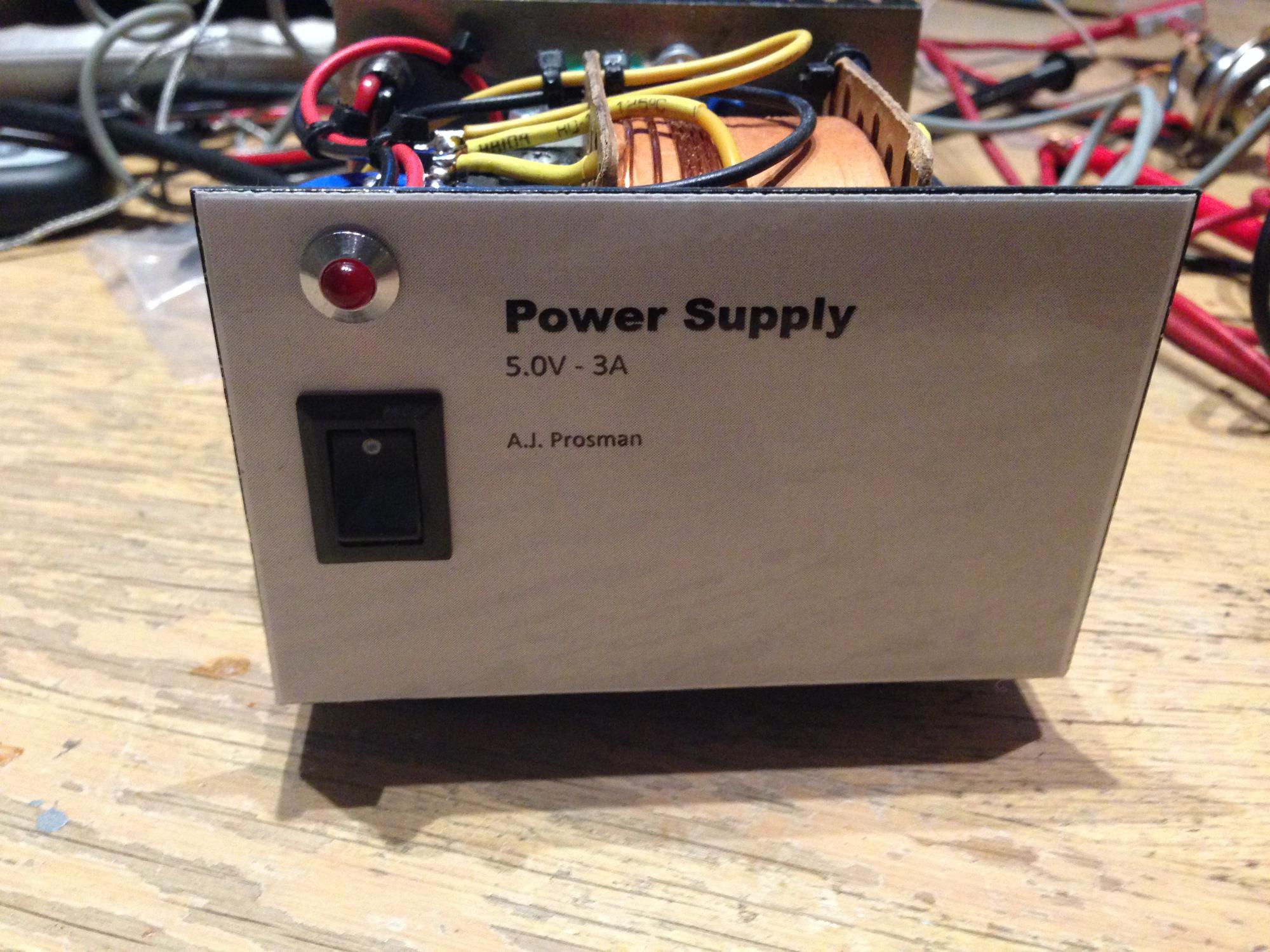

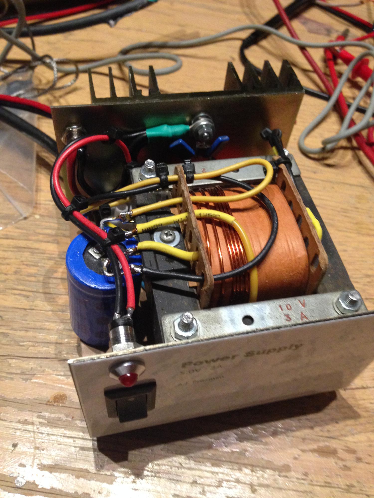

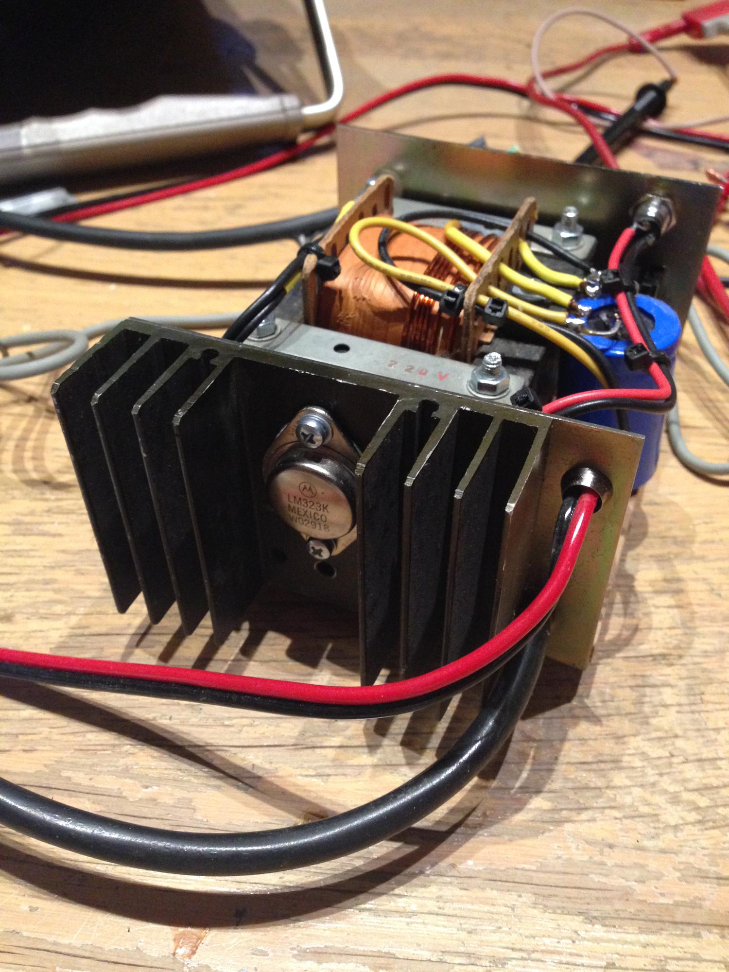

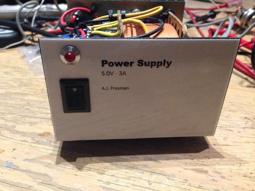

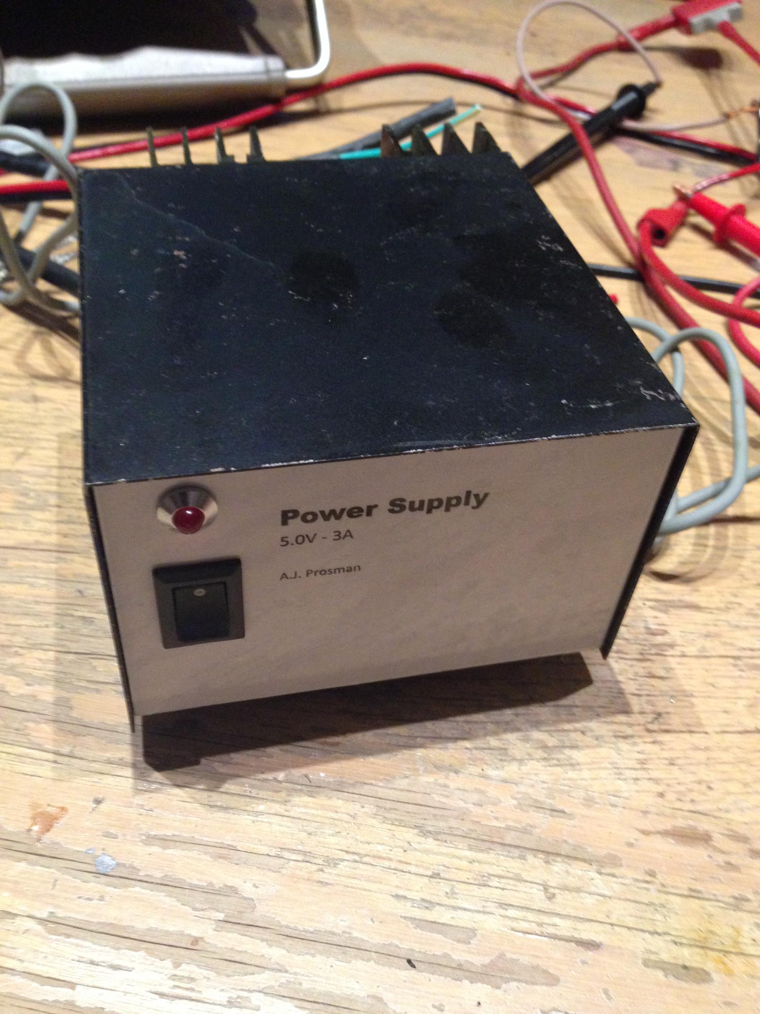

Niks spectaculairs maar toch een aardig gevoel om na jaren toch weer iets (om)gebouwd te hebben.
13,8 Volt voedinkje opgepikt op de Jutberg omgebouwd naar 5 Volt.
2N3055 en sturing er uit en vervangen door LM323K.
Trafo wat afgewikkeld om dissipatie binnen de perken gehouden.
Beugeltje 10V/3A is wat misleidend, is niet van deze trafo.
Resultaat :
24 uur belast met auto halogeenlamp (~2,2A)
Nette 5 Volt, rimpel nagenoeg onzichtbaar op de scoop.
Temperatuur constante 50 Graden op het koelblok en regulator.
Verbrand er mn vingers ook niet aan.
Dit als onderdeel voor mijn komende Acorn Atom experimenten.
Ik weet t ... voor 2 tientjes (deze had ik voor 5 Euro + 1 Euro voor de LM323K) koop ik een schakelende voeding, 5 Volt 10A maar blijf het eng vinden, zal wel een leeftijdsdingetje zijn.
Geloof dat bprosman de LM323K op Jutberg gekocht had voor €1, dus dat was een goede deal !

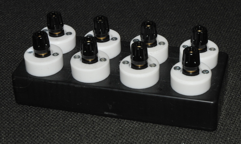

http://www.pa4tim.nl/wp-content/uploads/2015/05/Gigastnd1.jpg
Een tweede high R box. Deze is voor mij zelf. 10, 20, 100, 200, 1000 en 5000 Mohm. Weer met 1%, 25ppm/C, 5kV ohmite weerstanden, Hirschmann goldplated connectors en teflon isolators.
Op 22 mei 2015 22:08:47 schreef bprosman:
Wat is daar eng aan Bram?
Leuk gedaan zo, en een 5VDC voeding is nooit weg.
@Fred101
Mooie High R-box. Zitten de 6 weerstanden 'in een cirkel' geschakeld of is het één common met en 'in een ster'?
Flash, het zijn 2 strings van 3 weerstanden in serie.
@ fred101,
Ziet er prof. uit Fred101 mooi design.
Gr Henk.
In het verleden heb ik wat eigenbouw 8052 borden gehad met GAL's er in voor geheugen en I/O decodering.
Diverse keren meegemaakt dat na sluiting te maken op de +5V van een schakelende (Klaassing) voeding de voeding even "tripte" en meteen mijn GAL's en/of wat TTL in rook opgingen.
CPU , 8255, geheugen e.d. bleef altijd heel.
De voedingen zijn wel een stuk beter geworden de laatste jaren, heb er eigenlijk nooit last mee gehad.
Maar begrijp het wel, als er iedere keer iets in rook opgaat is waardeloos.
Mijn ervaring met Klaasing voedingen is niet best, het enige geluk is dat ze bijna allemaal in spanning omlaag gingen bij het overlijden. Maar overlijden doen ze allemaal!
Schakelende voedingen gaan in het algemeen in spanning omlaag bij defect, uitzonderingen daargelaten.
