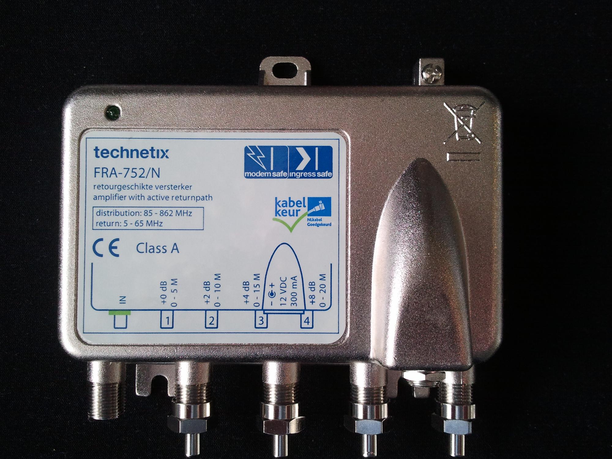

Vanochtend geen internet, digi TV en geen telefoon.Oeps !!
Ben ik blij dat het een degelijke voeding was !
Nieuw policy Ziggo.
Versterker is van de klant. Voorheen werden die dingen, met een winkelwaarde van ca 100,-, door ziggo toegezonden als alleen maar de voeding was ontploft.
Wij (ik ben service engineer bij Ziggo) vervangen dan eerder de voeding dan de complete versterker.
Huidige beleid is dat je je kont maar moet redden óf een soortgelijke versterker gaat kopen voor 50,- bij de monteur. (naast 40 euro monteurskosten omdat de fout aan JOUW apparatuur ligt.)
Je kunt óók, als je een UBEE modem hebt, die voeding gebruiken. Past en werkt. Alleen moet je dan weer een andere modem hebben. Scheelt dat daarvoor WEL een gratis monteur langs komt. Hoewel die zich ook gaat afvragen waarom die voeding plotseling op de FRA zit.

Heren,
inmiddels van Ziggo een nieuwe versterker met netvoeding ontvangen.
Wel een ander merk, althans volgens labels: technetix versterker met OEM netvoeding.
Zie net dat er opstaat: alleen voor IT apparaten
[Bericht gewijzigd door BenI2C op (12%)]
Grappig een merk dat OEM© heet (Original Equipment Manufacturer) De meeste techneuten hebben andere ideeën bij die naam.
Ook los te koop
http://www.amazon.com/Genuine-ADS18B-W-120100-Adapter-POWER/dp/B0050FY… met platte stekkers
Snel geregeld door Ziggo! Wellicht een beetje zurige opmerking, heb je een brandmelder in huis? :-)
Het moeten wel goede producten zijn gezien er op beide een teken staat dat je het niet mag weggooien. :-p
Maar waarom gebruikt men niet gewoon een gerenommeerd merk zoals Hirschmann.
Dit is ook een gerenommeerd merk maar bestaat nog niet zolang als Hirschmann. https://en-gb.technetix.com/about-us/our-story
De adapter is een ander verhaal, wellicht dat er ergens testen zijn. Vaak zijn de kruipspanningsweg en isolatietest om te huilen bij die dingen.

De oplossing is al gegeven, een betere adapter kopen.
Gerenommeerd merk of niet.
Persoonlijk vind ik dergelijke dingen met zo een losse shit adapter rommel.
`Dit is een van de betere versterkers.
Ook nu weer blijkt dat Ziggo uitblinkt in onnozelheid.
Gegronde(!) Monteursbezoeken aan klanten worden tegengehouden want dat kost teveel, maar een versterker die notabene van de klant zelf is (volgens het Ziggo beleid) wordt volledig vervangen (winkelwaarde 100 Euro) terwijl een vervangende adapter volstaat.
En dat weten ze potdomme ook wel, maar er is geen protocol voor ingericht.
Anyway, jij hebt een goede versterker over, waar je gerust 30 euro voor kunt vragen op Marktplaats. Daar verwijs ik ook vaak klanten naar toe als ze teveel vragen van hun TV netwerk en ze een versterker moeten hebben.

dat OEM ding is ook rommel, en die spetteren vonken langs de naden als ze met een knal overlijden, je hebt ook vaker alleen de kap in handen als je deze uit het wcd trekt. het nadeel is dat je zo'n apparaten niet kunt voedden met een ouderwetse trafoadapter, zelfs de 1A modellen worden veel te heet. de laatste goede trafo voedingen van dat OEM merk welke werden gevoerd rond 2007 bij kabelmodems, deze waren 18VAC 1A en gingen nooit stuk ( zat ook niks in natuurlijk ). dat model adapter was echter onder vele merken te koop, ook de DC versies..
