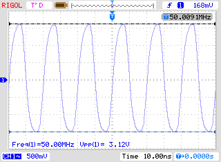

Mijn laatste projectje:
Ik had ergens een oscillator nodig van rond de 113MHz om een signaal te kunnen demoduleren. en aangezien deze frequentie lightjes moest kunnen wijzigen heb ik maar gebruik gemaakt van een sytnhesizer.
ik heb op het printje zelf nog een extra microcontrollertje gezet zodat ik de ferquentie ook OTG kan aanpassen. heb ook even getwijfelt om alle 6 de uitgangen naar buiten te brengen, maar ben bij 2 gebleven.
ben van plan om het printje te laten maken maar heb er zelf maar eentje nodig
dus heb een overschot van 9 stuks iemand interesse?
(print of foto bovenaan komt niet overeen met de versie van hieronder, heb ze beetje aangepast afmetingen: 3cm op 5cm).
