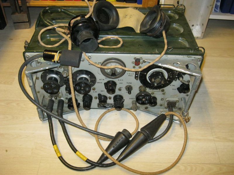

Jinny, dit is hem. je staat ervan te kijken dat je met 1 Watt HF en bijna 100% modulatiediepte regelmatig over heel Nederland verbindingen kunt maken op 80mtr. in AM. Het is een echte transceiver (zender en ontvanger werken altijd op dezelfde frequentie met een knop af te stemmen)
http://www.uploadarchief.net/files/download/img_3010-small.jpg
