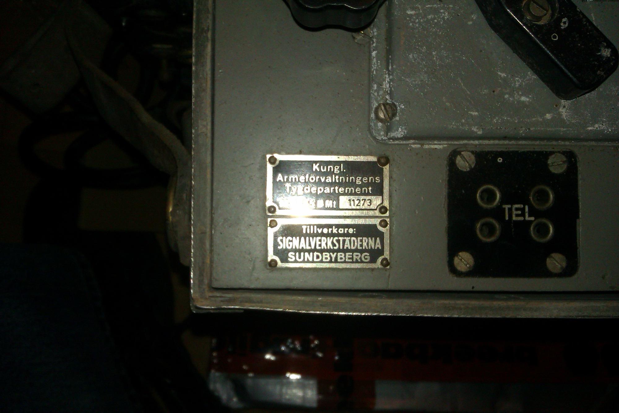

De markeringen in de verschillende typen ontvangers en de buizen die erin gebruikt kunnen worden volgen uit de figuren, waarbij fig. 1 een ontvanger met aanduiding KK2 toont, en fig. 2 een ontvanger met aanduiding K2.
[volgens mij zijn de figuren verwisseld, maar zo staan ze in het boek.]
