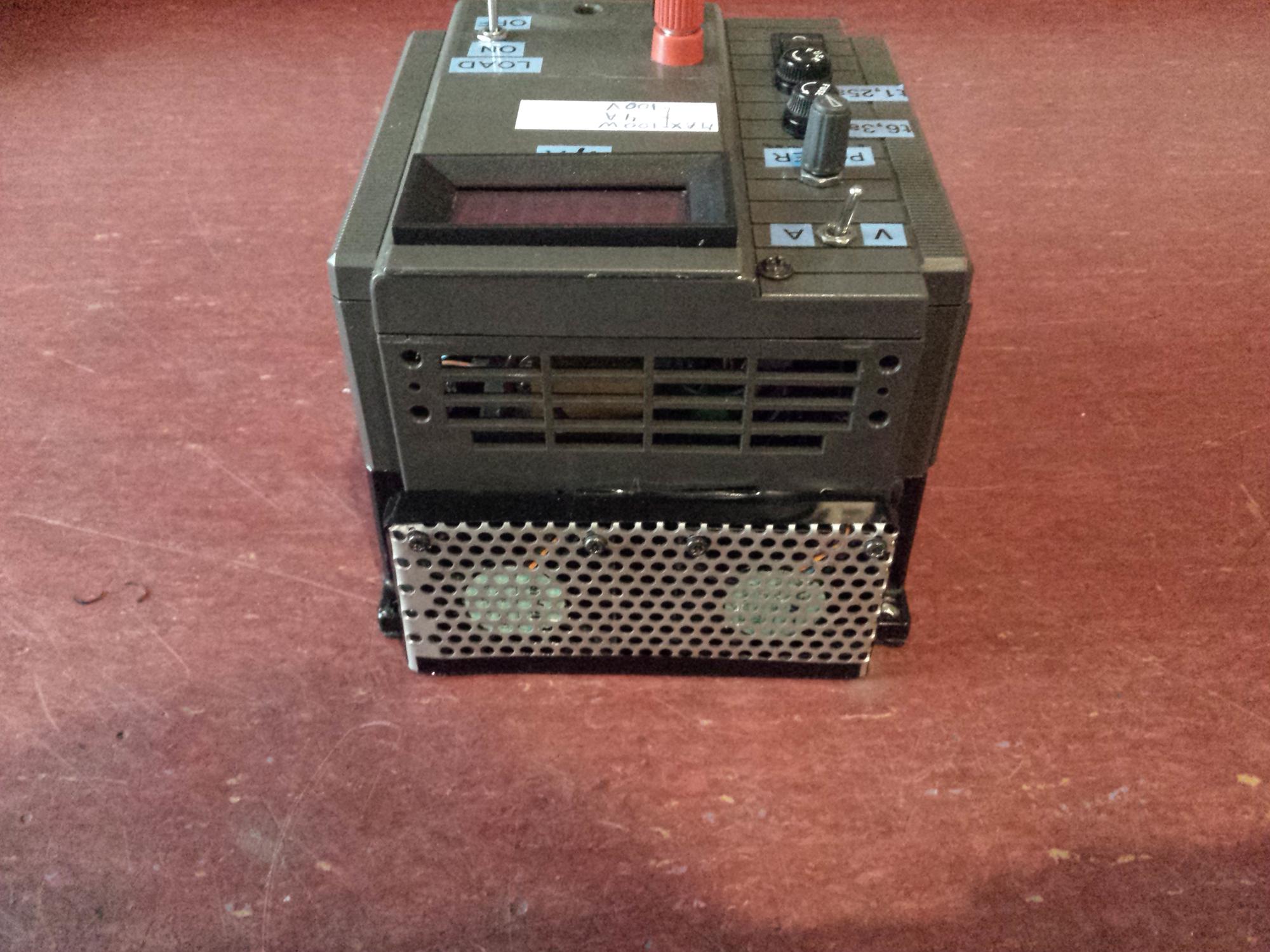

een projectje wat al langer lag te wachten op een behuizing heeft deze nu gekregen. de mosfet dummyload uit het topic van blackdog ( de simpele versie met opamp ergens in het topic )
de behuizing was van een overleden freqentie regelaar, het koelblok werd vrij snel warm, dus een stel 50mm fans erop gezet. de load kan max 4A, of max 100W verstoken. handig voor kleine belasting tests op de werkbank.
