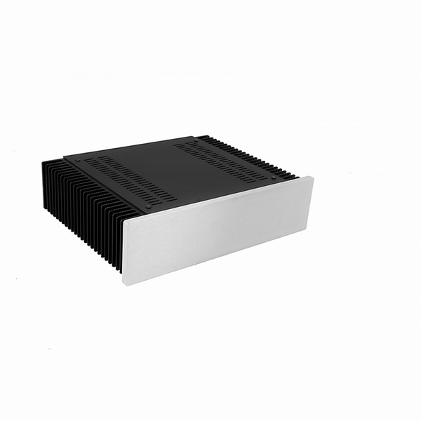

Gewoon een groot passief koelprofiel voor een voeding heeft veel voordelen!
Passieve koeling is doodstil, en gaat (meer dan) een mensenleven mee.
Een fan maakt herrie, en na een tijdje steeds meer... (denk aan je PC)
Men kiest wel voor mooie long-life elco's, waarom dan een short-life koel oplossing?
Ook de veel grotere thermische massa van een passief koelprofiel is een niet te onderschatten voordeel. Als je flink gaat stoken (b.v. even korstsluiting) duurt het een flinke tijd voor je transistoren warm beginnen te worden.
Wat gebeurt er als je fannetje uitvalt? Met je torren op dat lichtgewicht koelelementje....
En al dat stof dat door die fan je kast in komt? Niet goed voor de koeling.....
Dat Blackdog kiest voor een PC koeler voor zijn testopstelling is begrijpelijk: het is makkelijk & handzaam, het is een TEST opstelling.
Dat Chinese voedingen kiezen voor actieve koeling is ook begrijpelijk: daar is goedkoop belangrijker dan kwaliteit.....
Maar is het doel van zelf bouwen niet juist dat je je voeding beter kunt maken dan die standaard Chinese voeding?
En voor de zelfbouwer hoeft passieve koeling ook niet duur te zijn: dump, radiomarkten, zelfs Marktplaats....
Voor een "normale" labvoeding (zeg 30V/2A) is passief echt probleemloos. Gewoon een flink profiel op de achterkant van je kast. Al helemaal als je de sjieke trafo omschakeling gebruikt van het CO ontwerp.
Nog een losse opmerking: Een lage thermische weerstand tussen transistoren en koellichaam is belangrijk. Bedenk dat dat makkelijker te bereiken is door meer transistoren parallel te zetten. Je zet dan ook de thermische weerstanden tussen tor en koelplaat parallel :-)

Chineese meuk ventilators maken veel herrie en gaan relatief kort mee, als je goede, grote (industriële) ventilators gebruikt valt dat best mee, en kan het koelblok bijna 4x kleiner zijn. Een klein filter helpt ook goed tegen het geluid, en beperkt de luchtstroom niet al te ernstig.
Als je 60W kwijt wilt gaat het nog wel, met 400W (zoals mijn dummyload) wordt het iets anders. Als de koeling temperatuur geregeld is hoor je hem meestal niet, en ik heb toch bijna altijd muziek opstaan, dus het stoort me niet.

Met een goede (nieuwe!), grote industriële fan + koelelement ben je net zoveel geld kwijt als voor een passief koelelement :-)
En dan heb je nog steeds minder thermische massa, meer gedoe (fanregeling!). En ook een mooie fan gaat véél eerder stuk dan een groot koelprofiel :-)
Bij een Dummyload is inderdaad veel te zeggen voor actieve koeling, want veel vermogen te verstoken.
En een dummyload gebruik je maar af en toe. Maar je labvoeding staat daarentegen elke dag de hele dag aan.......

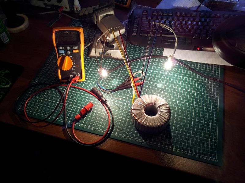

Hi Blackdog,
Even een paar kleine vraagjes zodat ik ook verder kan met het wikkelen. Op de foto kan ik het niet goed genoeg zien.
Kan ik de spanning over die 10 wikkelingen meten met een belasting over de hoofdwikkelingen of moet ik de nieuwe wikkeling ook belasten?
En is een belasting van ongeveer 50% voldoende voor een goede meting?

De ideale plek voor het koellichaam is inderdaad op de achterkant van de kast. Je wilt je warmte buiten de kast lozen. Geen enkele reden om de print niet daar vlak voor te plaatsen. Potmeter bedrading wordt dan iets langer...
Ik zou de transistoren sowieso isoleren. Te veel rampen meegemaakt met een koellichaam in een kast onder spanning.....
Isoleren maakt ook de montage van het koellichaam een stuk makkelijker.
Je hoeft alleen de wikkeling te belasten welke je wilt meten. Had kort geleden dezelfde vraag. Staat gelijk een berekening bij hoe ik het aantal windingen heb berekend.
Het gaat erom dat er wat stroom gaat lopen door de spoel zodat deze niet gaat "zweven". 50% belasting gaat in het begin lastig worden aangezien je niet wet welke spanning erop staat. Zelf heb ik installatie draad gebruikt 2,5mmq en een weerstand van 3,33Ω 5W.
Kijk wel even uit de weerstand kan best heet worden, rook het gelukkig eerder als dat ik de weerstand beet pakte ;)

http://www.uploadarchief.net/files/download/20160202_181633.jpg
Helaas heb ik geen electronische load ter beschikking en is mijn voorraad onderdelen nog niet voldoende voorzien van vermogens weerstanden dus moet ik het maar doen met 2 halogeenlampjes.
10 windingen geeft me met de hoofdwikkelingen belast 2,51 Volt AC
Maar ik heb dus geen belasting op de 10 windingen gezet omdat ik geen idee heb van wat die nieuwe wikkeling kan leveren. Het is ook tijdelijk om te meten hoeveel wikkelingen ik moet maken.
Hoe zwaar kan ik die 10 wikkelingen belasten de trafo is 160 VA met secundair 2 x 9 Volt en daar heb ik nu dus 10 extra windingen met diameter 0,4 mm wikkeldraad op gemaakt.
En is dit wat voor een voeding ik heb nu een aantal van deze zonder de koelprofielen op de zijkant maar overweeg om deze erbij te nemen voor de voedingen.
Ik heb nu voor al mijn projecten de 230 mm breed bij 80 mm hoog en 230 mm diepe versie gekocht.
http://www.uploadarchief.net/files/download/m_13937.jpg

Ha MdBruin,
maar de aansluiting naar de aansluitbussen wordt een stuk langer
En hoe erg is dat? Daar aan vast komen de kabels naar je belasting en die zijn vast veel langer :-)
De indeling van de kast van een voeding is een puzzel op zich.
Ik zou koelprofiel op de achterkant zetten, warmte buiten de kast en schakeling koel.
De print daar vlak voor, korte bedrading naar eind torren.
Trafo in de andere achterhoek, met daarachter net entree en filter. Netschakelaar aan dezelfde kant voor.
In het geval van een ringkern misschien op z'n kant tegen de zijkant?
En dan wat testen en schuiven & draaien om instraling minimaal te maken....
Evt. ijzeren schotje tussen trafo en print.
