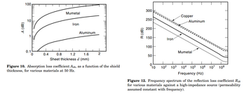

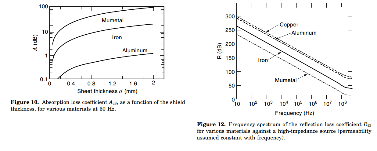

Helpt gewoon ijzer al voldoende of moet er mu metaal gebruikt worden om de trafo af te schermen van de rest.
Was namelijk wel van plan om iets van afscherming te maken om de trafo heen maar ik schrok van de prijzen van mu metaal.

Ik zou eerst testen of je afscherming nodig hebt. Opstelling op een plank, of los in de kast met tijdelijke langere draden, en schuiven voor ideale positie. Trafo kantelen of draaien kan alle verschil maken.
Het zou zo maar kunnen dat je het zonder extra afscherming prima werkend krijgt. Gewoon ijzer helpt flink, mu metaal is beter. Maar mu metaal in een voeding komt zelden of nooit voor.

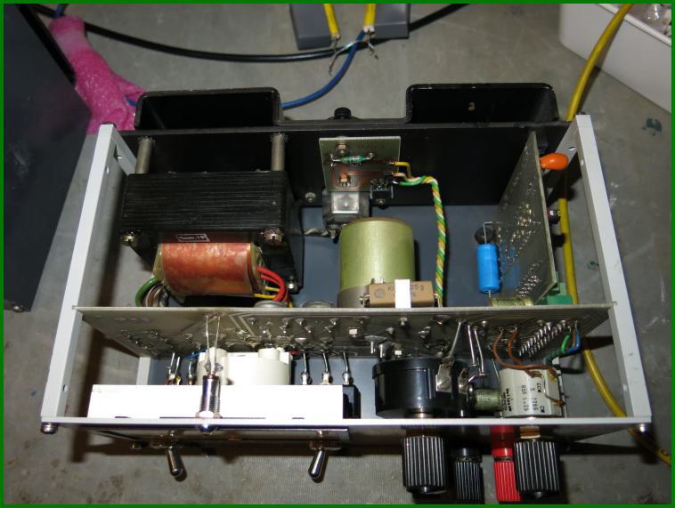

De indeling van de kast van een voeding is een puzzel op zich.
Ik zou koelprofiel op de achterkant zetten, warmte buiten de kast en schakeling koel.
De print daar vlak voor, korte bedrading naar eind torren.
Trafo in de andere achterhoek, met daarachter net entree en filter. Netschakelaar aan dezelfde kant voor.
In het geval van een ringkern misschien op z'n kant tegen de zijkant?
En dan wat testen en schuiven & draaien om instraling minimaal te maken....
Evt. ijzeren schotje tussen trafo en print.

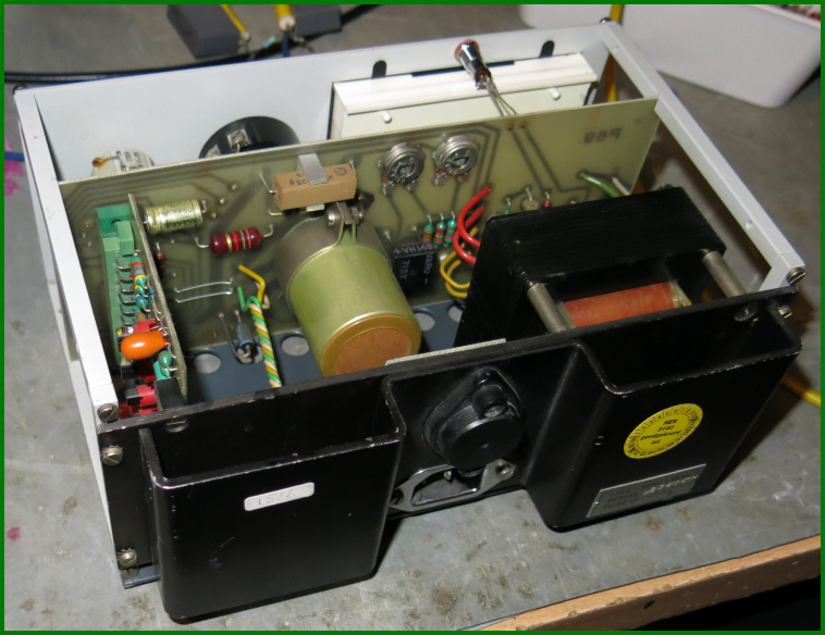

Wat de opstelling betreft, nog maals voor iedereen denk na hoer de bedrading loopt.
Trafo bedrading altijd twisten, 230V bedrading en trafo draden worden NOOIT met andere bedrading samen gebonden.
Jullie kunnen dat miscchien netter vinden, maar ik kan je nu al zeggen dat je dan niet hebt nagedacht!
230V, trafo, brugcel en bedrading naar de bufferelco, hou je zo vermogelijk bij de print vandaan.
Hoe groter de stromen des te meer zorg je hier aan zal moeten besteden.
Dat compakt gebouw met een uitgezochte opstelling goede resultaten kan geven,
kan je zien aan de opstelling van de DELTA 30V 1 Ampere voedinkjes.
http://www.bramcam.nl/Diversen/CO/PSU-2016/CO-PSU-34.png
Er is bij beide foto's goed te zien dat er zo veel mogelijk ruimte tussen de regelprint die rechts vertikaal staat en de trafo.
Wat levert een goede opstelling nu op, deze is < 10uV ruis/brom onder vollast.
http://www.bramcam.nl/Diversen/CO/PSU-2016/CO-PSU-35.png

@Dratsabulylgu: Zie het plaatje onderaan, klik voor een grotere versie. Je ziet een vergelijking tussen ijzer en mu-metaal. IJzer moet je gewoon wat dikker nemen. Bron van de afbeelding: "Wiley encyclopedia for electrical and electronics engineering".

@Necessaryevil
Thnx voor de info, ik ga ijzer gebruiken maar als ik meer demping wil hebben zal ik mu metaal platen moeten gebruiken.
Ik denk niet dat dat nodig zal zijn.

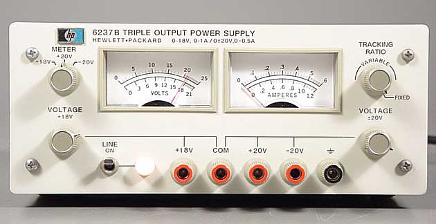

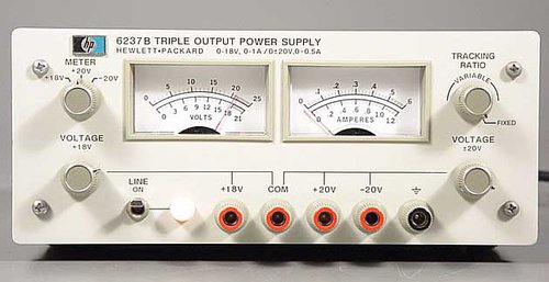

Naast de goede ideeën van Sine heb ik nog een andere inspiratiebron voor de behuizing:
Het lijkt me geen gek plan voor een dubbele voeding om de knoppen zo te plaatsen als bij deze voeding, links en rechts. Eventueel nog een andere maat voor stroom en spanning, dan kun je 'm 'blind' bedienen. Overigens dacht ik dat het ook Sine was die ooit hier op het forum gezegd heeft dat hij deze voeding wou 'namaken'(qua uiterlijk), maar ik kan het mis hebben.
