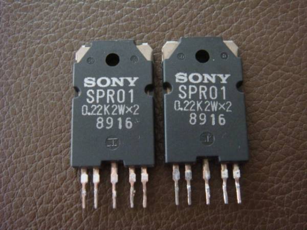

Hallo heren en dames.
Ik ben op zoek naar een SPR01
Die zit in een Sony TA-N9000ES versterker en is uitgefikt door een defecte eindtrap.
Heeft iemand enig idee wat het is en niet geheel onbelangrijk waar te verkrijgen.
Hij ziet er zo uit
Edit
Even in het schema zitten snuffelen en het lijkt erop dat het gewoon de emitter weerstanden zijn in 1 jasje (r422 en 423).
Zou dat zo maar door twee weerstanden te vervangen zijn?
Of zou het tocht iets speciaals zijn.
