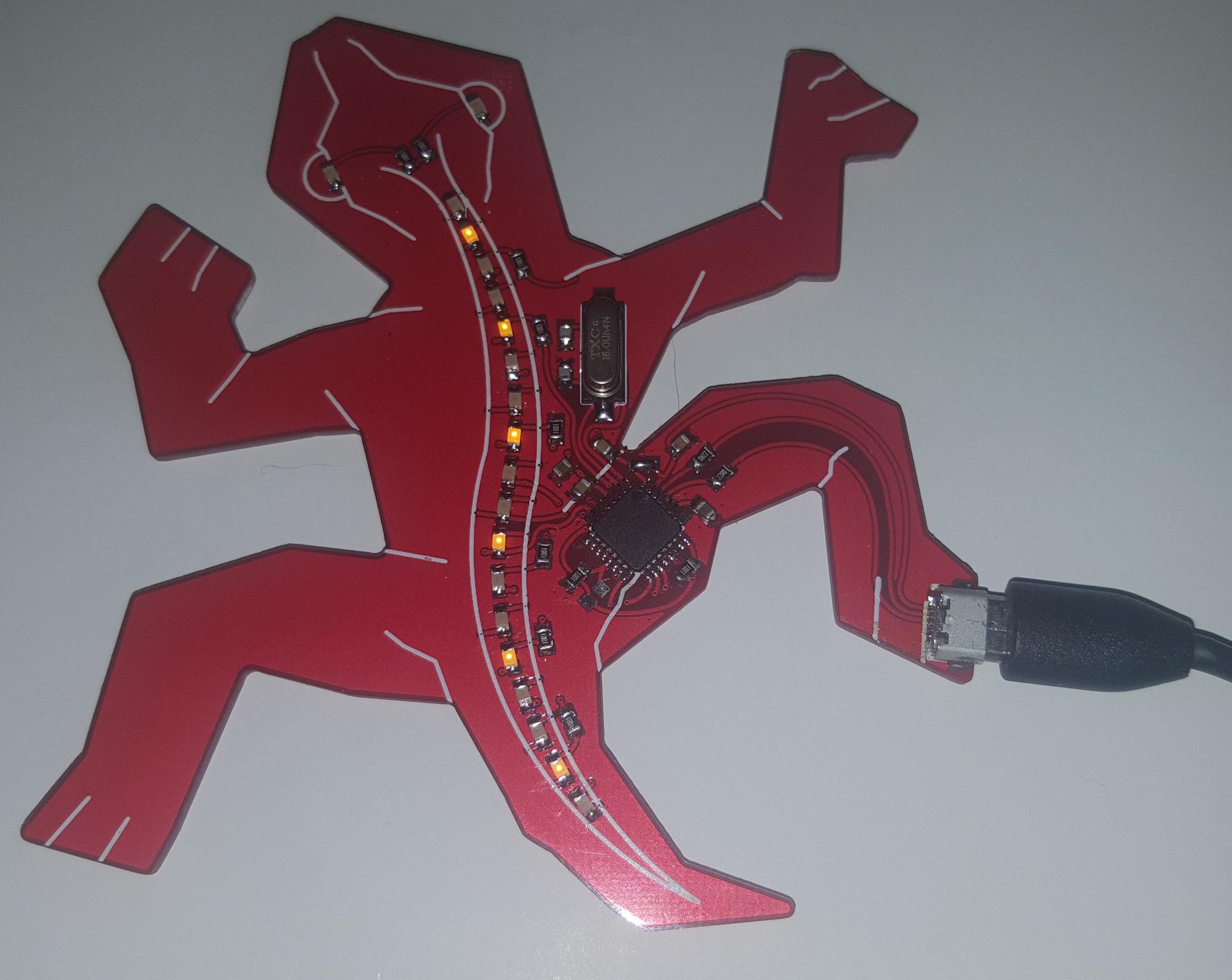

Nog wel een work in progress, maar wilde hem alvast met jullie delen:
ATmega16u2 op 16MHz, te programmeren via USB. 18 LEDs op de rug, twee in de ogen, allemaal individueel aanstuurbaar. Verder zit er nog niet veel nuttigs/boeiends op, maar dat komt wel in de volgende revisie.
De outline heeft nog een beetje werk nodig; ze tesselaten net niet lekker. Dit prototype was in elk geval net op tijd af voor de Hackaday conventie in Belgrado :)
Kijk aan, creatief hoor! Is het iets om kinderen programmeren te leren oid?
Waarom wil je dat? Moeten er meerdere samen iets "gaan doen" of gaat het je puur om efficiënte productie ivm PCB-oppervlak?
Nee, efficient maken is het niet. Ze passen gewoon binnen de 10x10 outline van Seeed, en die doen dan hun werk.
Het vormpje is het klassieke vlakvullende beestje van onze Hollandse genie op dat vlak M.C. Escher. Dus het leukst is om ze in een paar kleuren te hebben en dan een wat grotere vlakvulling te maken. Liefst nog zodanig dat je de boel maar aan 1 punt hoeft te voeden.
Maar goed. Ik heb er geen verstand van: het is mijn project niet. :-)

Erg leuk idee (en uitvoering)! Het doorvoeren van de voeding is inderdaad ook een leuke optie. Een ander idee is misschien om iets te doen met capacitieve toetsen, je hebt genoeg oppervlak.

Was niet mijn intentie, maar is wel een goed idee!
Dit is vooral omdat het me leuk leek eens iets compleet mafs te doen met printplaten.

Dat inderdaad :)

Dit eerste prototype wilde ik snel af hebben, maar een volgende revisie krijgt inderdaad de mogelijkheid om stroom door te lussen. Ook wilde ik ze voorzien van IR trancievers om met hun buren te communiceren. Tevens komt er nog een reset button op, die was ik nu straal vergeten.
De capacitieve knopjes had ik nog niet aan gedacht, ga ik zeker overwegen!
Dat is wel een leuk puzzeltje, waar je de vermogens/data doorvoer gaat plaatsen. Hier nog wat hersenspinsels/ideeën, sommige heb je zelf misschien ook al bedacht, maar van het een komt vaak het ander:
- RGB leds, zijn er in verdraaid kleine formaten . Ook de "side leds" zijn wel leuk.
- Capacitieve toetsen (met dit oppervlak) kunnen ook prima werken op wat grotere afstanden (5-10cm), dan kun je leuke patronen maken als je met je hand over verschillende "tegeltjes" zweeft.
- Alle elektronica, behalve leds, aan de onderkant plaatsen. Eventueel met een (lasergesneden) frame/spacer o.i.d., en een acrylaat (lasergesneden) bovenkant, dat geeft leuke effecten i.c.m. leds.
- In het plaatje van Shiptronic kun je mooie patronen ontdekken. Er liggen bijvoorbeeld steeds drie halve staarten in een cirkel, maar ook drie volledige staarten in een driehoek.
Op 8 april 2016 08:59:45 schreef kloppertje:
Ik vind hem voor de "nerds" wel leuk zo met de functionele stuff zichtbaar. Maar ik was ook op datzelfde idee gekomen: er zijn mensen die alleen de leds willen zien. Mijn uitvoering zou anders zijn: Zet aan iedere led er één parallel op de achterkant. Dan kan je bij het bestukken kiezen waar je de leds plaatst.
Je kan ook gewoon de leds gebruiken om te communiceren. Er was een tijd geleden een artikel over het gebruik van leds als lichtsensor. Maar of de buur-salamander genoeg licht opvangt dat ie z'n buurman kan zien knipogen weet ik niet.....

Gaaf ding Tom. :)

Ik vindt het ook wel leuk dat alle componenten zichtbaar zijn, ben ik nu ook een nerd? :+
