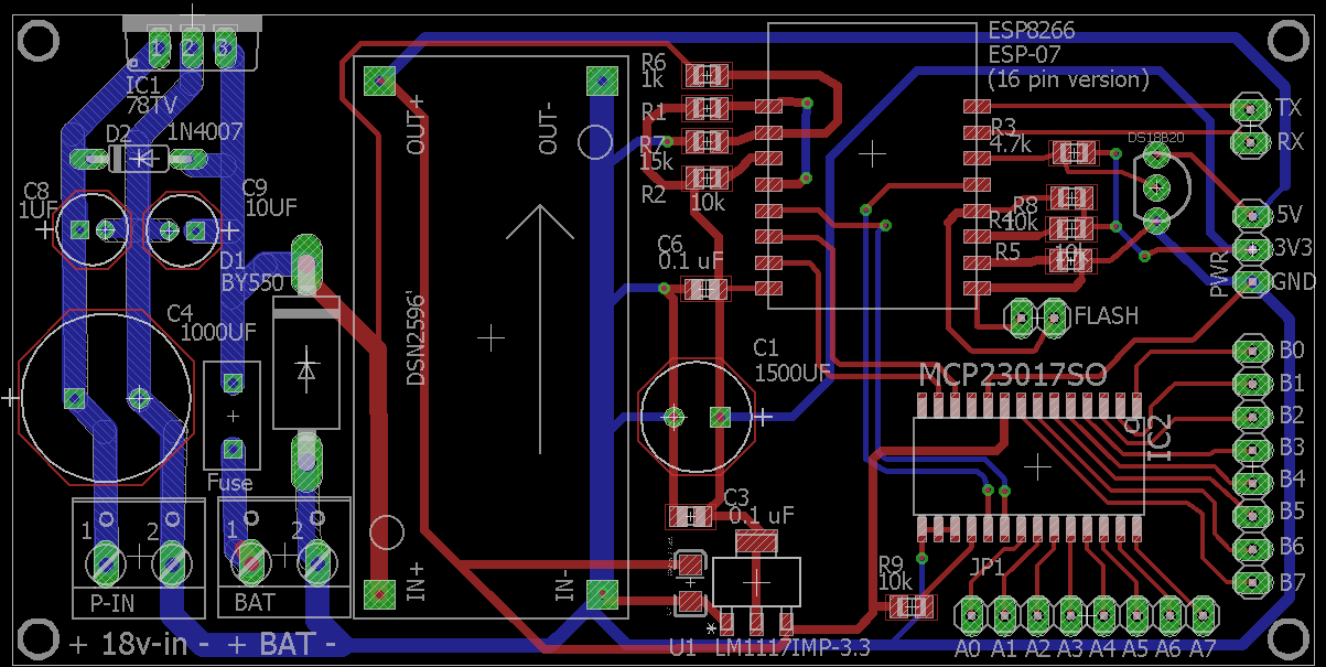

Afgelopen dagen wat gewerkt aan een schakeling om mijn centrale verwarming op de camping op afstand in te kunnen schakelen.
De CV is door de fabrikant zo ingesteld dat hij onder de 5 graden C ingrijpt. (bevriezingsbeveiliging). Nu is dat wel leuk, alleen stook ik op propaan flessengas, en het kan lang koud zijn in de Belgische ardennen. De stekker eruit trekken gaat weer voorbij aan het idee om vooraf de caravan te verwarmen, waarvoor ik ook een wifi thermostaat heb gekocht.
Aangezien er niet echt bevriezingsgevaar is, de installatie is afgevuld met een antivries middel. Kan het ding gewoon uit als we er niet zijn, maar moet op afstand aan kunnen.
Er zijn natuurlijk duizend mogelijkheden om dit te doen, echter ben ik een beetje verliefd geraakt op de inmiddels bekende wifi module "ESP8266". De belachelijke prestaties van die kleine modules verbazen me nog altijd. Dus...... Projectje !
Met wat hulp van andere leden (bedankt allen), een schakeling gemaakt die aan de volgende eisen voldoet (denk ik):
-Zelfstandige webserver, met eigen infopagina e.d.
-Noodstroombatterij inclusied laadcircuit + laaddetectie
-Netvoedingmonitoring (soms slaat de zekering uit, dan wordt het bellen naar de camping)
-16 I/O lijnen op basis van port expander via I2C
(inclusief interrupt opties)
-temperatuur meting op basis van een ds18B20 onewire temp sensor.
16 io lijnen zijn een beetje overkill, maar ik ben van plan bij seeed printen te bestellen, en dan krijg je er altijd 10. Aangezien ik maar één caravan heb is de print een beetje flexibeler zo.
temp sensor is voornamelijk omdat ik nog een datapin over had op de ESP module, en de ruimte op de print. Dus een gevalletje waarom niet?
Relais e.d. zitten er niet op, aangezien ik een bergje chinese kant en klare relaisbordjes heb liggen. En op deze wijze kan ik in de toekomst ook andere sensorbordjes aankoppelen.
Ik overweeg nog om I2C naar buiten te brengen, voor nog meer flexibiliteit. Voorlopig heb ik vandaag de componenten besteld, dus morgen eerst even met het breadbordje aan de gang om delen van de schakeling te testen. Zoals de PB137, die schijnt erg warm te kunnen worden bij laden van een loodaccu, dus daar moet een heatsink op. Even kijken of wat ik heb liggen afdoende is.
Schema :
Bordje: (10x5cm)
Bordje is nog niet helemaal af, maar merk op dat de traces naar de laadregelaar zonder soldeermasker worden. Ik wil deze extra vertinnen. Flash jumper zal alleen nodig zijn om de eerste keer de firmware erin te krijgen. (LUA).
