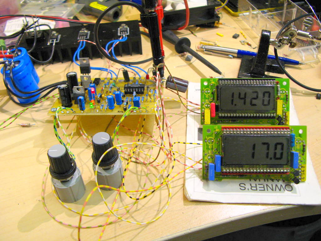

Op 30 maart 2016 19:47:32 schreef Shock6805:
Dan denk ik ook niet direct ergens aan. behalve dan dat je een 2W R gaat moeten nemen. Al is dat niet zo onoverkomelijk. Nu is mijn mening natuurlijk niet zo geweldig heiligmakend. Mijn kennis over voedingen is klein
Farnell
Lijkt me stevig genoeg...
Waarom zo'n "Hoge" waarde Jinny ? En niet 0,1 Ohm of zo ? Vanwege de nauwkeurigheid ?
Eerst Jinny :-)
Als je een 1 Ohm serie weerstand opneemt, zet er dan een 100uF elco achter naar massa,
zodat de Powertransistoren een redelijk lage impedantie zien in de hogere frequenties.
En dan nu het basis schema voor mijn stroom meter, dat staat hieronder, versie-1.
In het groene kader staan de onderdelen die zich op de CO voedingsprint bevinden.
De versterker is uitgevoerd met een OP177 wat een redeljk goedkope precisie opamp met goede eigenschappen.
Je kan er nog steeds een chopper versterker in zetten, dan heb je in ieder geval geen last van de offset.
Bij de OP177 kan je ongeveer de twee laatste digits fout verwachten als deze niet getrimd is bij kleine stromen.
Ik heb nu nog +5V staan als plus spanning voor de OP177, maar als ik deze ga gebruiken wordt dit misschien 6V via een aparte regelaar,
die dan ook de meter van voeding voorziet.
Dan wordt de +5V regelaar op de CO print niet extra belast en dit geeft meer stabiliteit i.v.m. de opwarmdrift.
De Lila waarden bij de weerstanden R7 en R8 zijn voor de voor mij aangepaste print.
Dit geld ook voor R9 en R10 in dit schema, daar staat 0,1 Ohm bij, dit geld ook weer voor mijn aangepaste print.
Voor de standaard print zijn deze weerstanden 0,33 Ohm.
Bij de volgende versie van deze tekening maak ik dit nog iets duidelijker.
http://www.bramcam.nl/Diversen/CO/PSU-2016/CO-PSU-71.png
Ik zie graag hoe Dantos of een ander het gaat oplossen!
Gegroet,
Blackdog
Jinny
In dat geval, ga ik dit bouwen....
Die hoge waarde had ik om niet met een punt te hoeven rekenen en vergissen...
Als je geen vier cijfers achter de comma nodig hebt kan het ook prima zonder ampje.
Hier 1.420A bij 17.0V

Zou je hier ook een µA725 instrumentatieversterker kunnen toepassen? Of is die niet stabiel genoeg? (die heb ik namelijk nog liggen).
Ben bij les 1 OPAMP, was al blij dat ik met een LM324 (om te testen, heb niets anders in huis) een niet inverterende versterker kon maken, maar dat gaat hem niet worden. Bij lage stroom het ik teveel spanning, bij hogere stroom te weinig. (Ik haal de input net als jij bij R8 vandaan). Ik haal mijn GND van de middenaftakking van de hulptrafo.
Ik heb begrepen dat spanning bij R8 keurig lineair aan de stroom moet zijn, dus zal ik les 2 OPAMP (en waarschijnlijk 3,4,5, enz) moeten gaan volgen om te kijken wat er fout gaat.
Alternatief is rustig achteroverleunen en wachten op jouw versie 2, maar ik wil ook dingen snappen.
Als ik één vraag mag stellen, en dan zal ik eerbiedig zwijgen, waarom heb je de inverterende ingang via R4 aan de + en niet aan de GND?
Ik zie het al op het schema, GND van de hulpvoeding zit aan de + van J2.
Stop niet met vragen
Daar ga je spijt van krijgen! :)
Wil je de OP177G of OP177F gaan gebruiken?
Je geeft aan dat je niet de bestaande hulpvoeding wilt gebruiken voor de OP177. ivm drift bij het opwarmen. Is dit een effect dat alleen optreedt tijdens het inschakelen/opwarmen, of blijft dit zo? Is het effect alleen 3 posities achter de komma meetbaar, of is het substantieel (>5%) ?

De drift zal aanwezig blijven.
Wat gebeurt er eigenlijk, door de wisselende stroom afname krijg je een temperatuur wisseling. Hierdoor wordt de uitgangsspanning van de +5V regelaar beïnvloed. Dit heeft direct gevolgen op de stroombron welke hierdoor gevoed wordt. Doordat een transistor stroom gestuurd is en tevens een versterkingsfactor heeft ga je dit op de uitgang merken.
Ga jij dit ook merken? Hangt van het gebruik af en wat je er dus eigenlijk mee doet. Ik weet ondertussen dat Bram hogere eisen er aan stelt, neem bijvoorbeeld maar eens een kijkje in zijn NA-01 voedings topic.

Wat betreft de OP177, als je een betere versie koopt, dan is de kans groot dat je hem niet hoeft te trimmen.
De "F' versie is meestal 4x duurder, en geeft dus meer digits afwijking bij kleine stromen.
Dit kan je ten alle tijden trimmen met de offset potmeter als je deze aanbrengt.
De voeding voor de meter en de OP177 teken ik er in de volgende versie bij en dat schema zal zoals ik al aangaf wat meer duidelijkheid geven.
Door de hogere resolutie met deze meters zal je de meters ook op de goede punten moeten aansluiten.
Dat zal ik later aangeven hoe ik het bij mijn versie doe.
Als er mensen zijn zoals Sine die meters gebruiken met 200mV volle schaal, en je gebruikt emittor weerstanden waar voldoede spanning over valt, dan kan dit zonder versterker trapje.
Je hoeft dan alleen wat schalings weerstanden te gebruiken.
Nog even over het stellen van vragen...
Daar heb ik geen problemen mee al ik merk dat de vragensteller zelf ook moeite doet om achter de info te komen :-)
De opwarmdrift kom door verschillende componenten in de voeding, zoals de +5V regelaar, opamp, potmeter, weerstanden aan de potmeter, opwarming van de print door de 0,33 Ohm weerstanden.
En een klein deel het koper op de print waar hij echt warm wordt.
