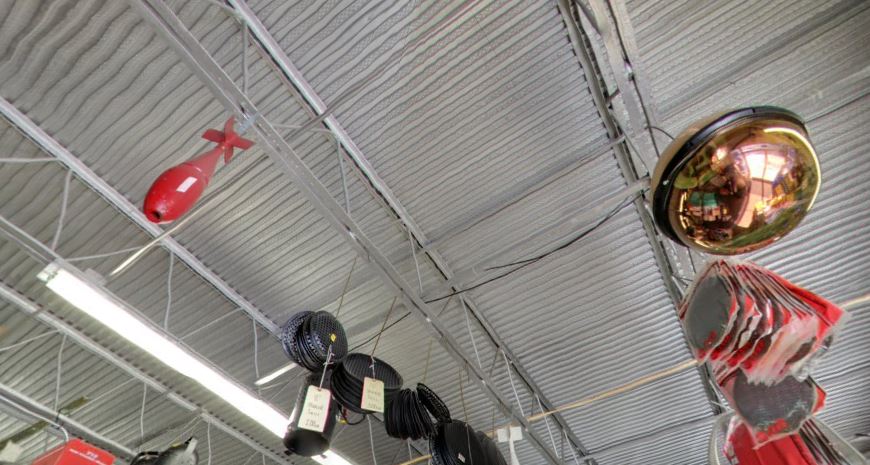

* joopv heeft er ervaring meeDit was in Orlando, Florida.
Zou die mortiergranaat via die bewakingscamera worden bediend?

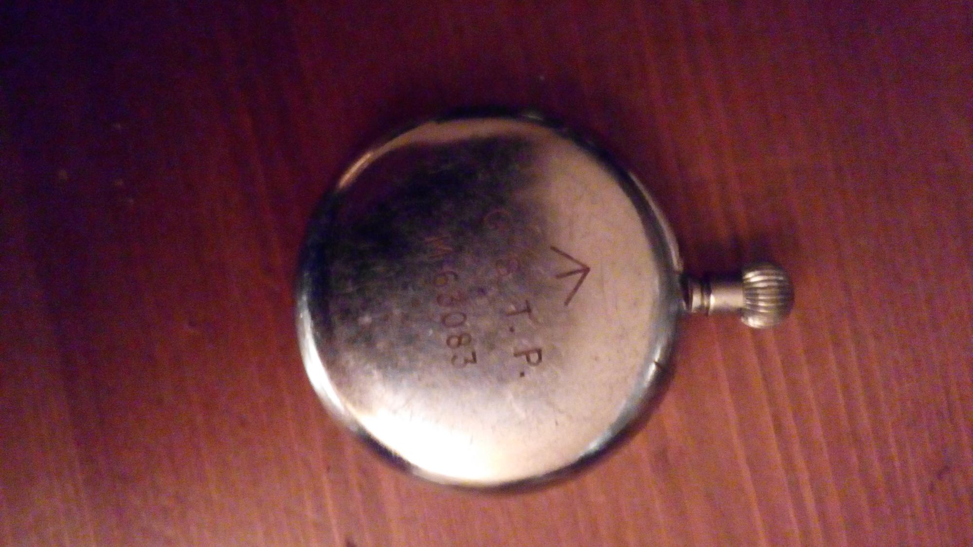

Soldaten kregen of konden een horloge kopen. Deze kon met behulp van een houder op de voeding of zendontvangst gedeelte worden gemonteerd. De vorm van het horloge is gelijk aan een zak horloge. Er zijn er verschillende types gemaakt.
@Ledlover ik heb misschien nog een adres waar de horloges ergens tussen de 100 tot 150 euro (precieze prijs weet ik niet) verkocht worden. Geïnteresseerd?
Helaas, da's voor mij teveel geld voor een horloge. Ik ben geen horlogeverzamelaar... Een foto is wel welkom, misschien kom ik eens een exemplaar tegen op een rommelmarkt dat er qua stijl wel bij past.

Zo ziet dat eruit. watchholder & pocketwatch
