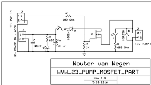

SparkyGSX
Misschien wel, misschien niet. Die krijgt nu 10/11de van de ingangsspanning op zijn gate, dus 4.55V aangenomen dat de uitgang van de microcontroller echt naar de 5V gaat. Dat kan genoeg zijn, of niet, afhankelijk van het type MOSFET, en je hebt verzuimd dat erbij te zetten.
Maar ik heb blijkbaar gemist wat het vorige fiasco was; wat heb je geprobeerd en wat ging er mis? Ga je nu gewoon verder klootviolen zonder uit te zoeken waarom je vorige poging mis ging, hopend dat je ooit met meer geluk dan wijsheid op iets uitkomt wat wel werkt?

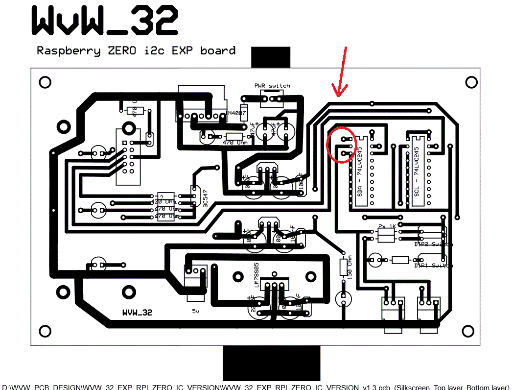

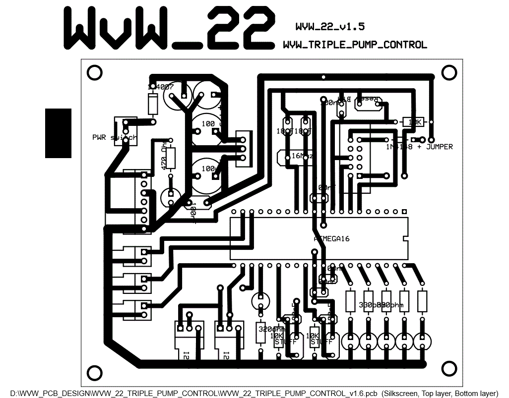

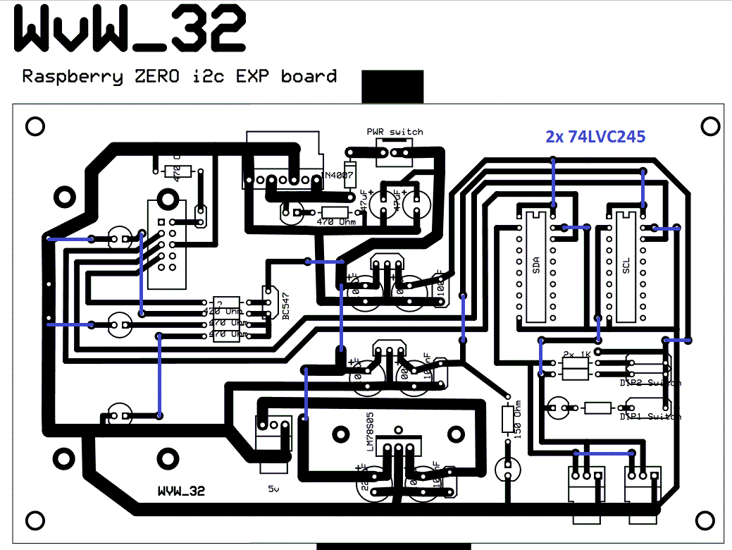

Pam Pam pam... Dit weekend weer etsten, Ik vertrouw alleen mijn BS170 level shifter niet. Na te kijken op www.kiwi-electronics.nl wou ik graag een 2e RPI ZERO Expention board maken op basis van een 74LVC245. Kan iemand in een oog opslag zien of dit werken gaat? Zondag morgen om 11:00u gaat de laser printer met sheets aan.
Groet, Wouter
Als je alles goed aangesloten hebt werkt een 74LVC245 prima, gebruik die dingen zelf ook. Leg wel even de ongebruikte pinnen 3 tot en met pin 9 aan de GND (pin 10), anders zweven de pinnen en kan je rare dingen krijgen.

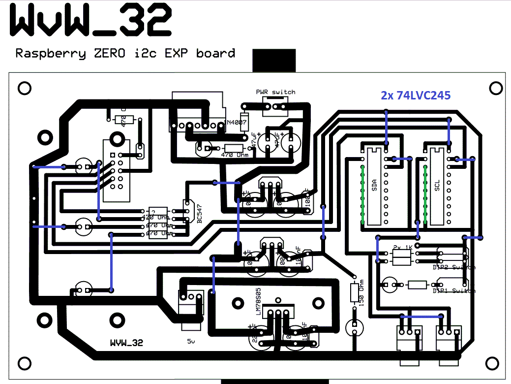

Zo beter? Mag ik om dubbele verificatie vragen? van iedereen!

Op 3 juni 2016 10:51:57 schreef pascalbythree:
Nee.
Wouter, vanuit een layout kan niemand "in een oogopslag" zien of het gaat werken. Als het nut heeft en als je echt zin hebt, kan je uit een layout een schema halen en dan iets zeggen over of het gaat werken.
En soms zie je in een layout in een oogopslag wel iets wat "raar" is. Zo zag lambiek dat er een hoop input pinnen van een chip niet aangesloten zijn. Maar als MIJN gok van wat je wilt bereiken goed is, dan heeft het aansluiten van de ongebruikte pinnen helemaal niets met het wel of niet werken te maken.
P.S. Waarom noem je chips naar een SIGNAAL?

Op 3 juni 2016 16:47:15 schreef pascalbythree:
OK dan haal ik de extra GND connecties weer weg. SCH file volgd later
Dat is niet wat rew zegt. rew zegt dat hij verwacht dat jij een veel grotere fout gaat maken dan het al dan niet aansluiten van ongebruikte inputs, waardoor het niet uitmaakt of die inputs zijn aangesloten of niet; werken zal het toch niet doen.

daarbij komt dat je die 74lv245 niet voor I2C kan gebruiken, dus dit gaat hem echt niet worden.
waarom vermeld je niet bij een print wat hij moet doen? weet je dat zelf wel?

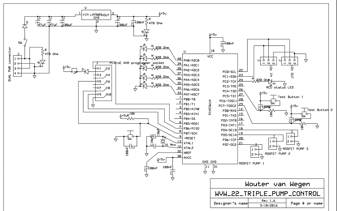

De WVW_22 QUAD pump control. doet het van ook!

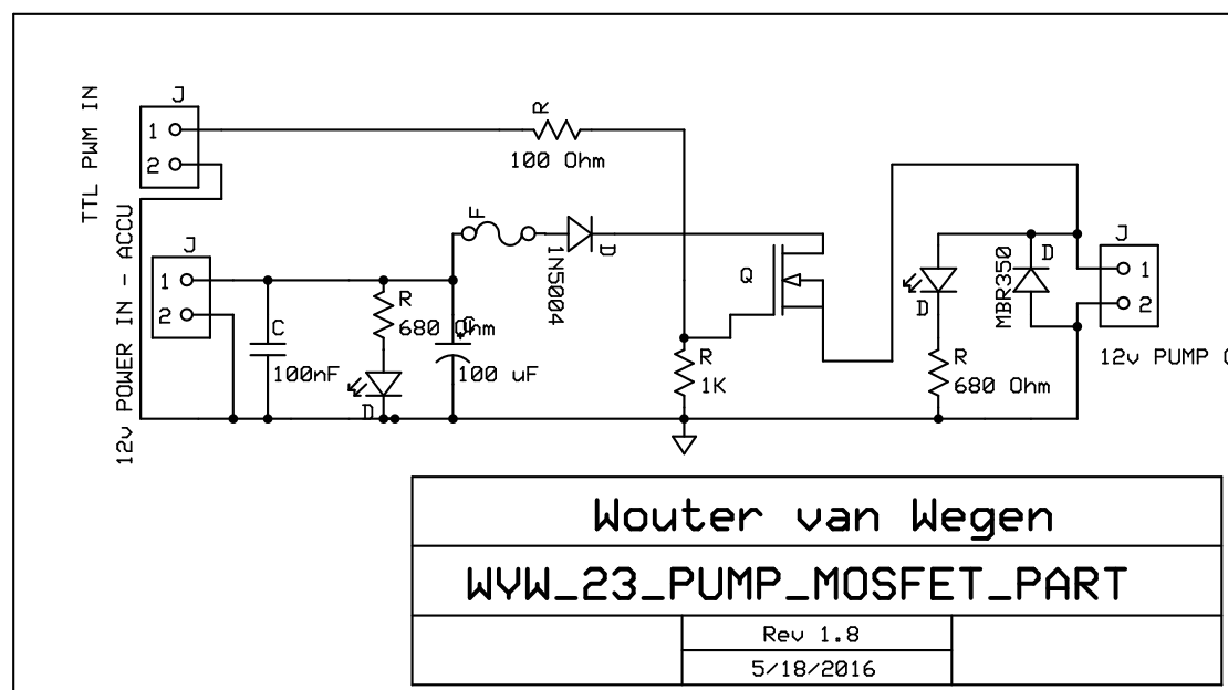

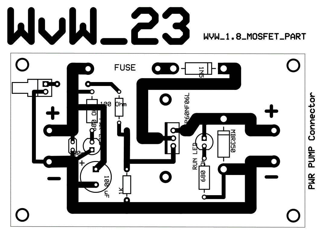

Als ik mijn digitale thermometer erop zet wordt hij 83 graden celcius is dat te veel?
voor een: STB60NF06L STP60NF06L - STP60NF06LFP
Op hand gevoel, werd te vin van mijn H-Bridge niet warm met dezelfde mosfets maar dan 4 stuks ipv 1.
of komt dit door bijvoorbeeld te snel PWM'en ? Of vertinde baantjes van 3.81mm niet voldoende? voor 12v 10a

SparkyGSX
Guys, jullie doen weer allemaal aannames. Je weet bijgod niet wat voor schema wouter gemaakt heeft. Tot nu toe gaat het over een H-brug, en ineens is er geloof ik maar 1 mosfet, terwijl er drie types aan mosfets genoemd worden. Ik hou wel van een beetje gokken hoe het dan wel zit, maar dit gaat me te ver.
SparkyGSX
Ja maar dit is toch het grote raad-spelletje topic? We krijgen hier vage aanwijzingen, moeten dan gaan raden naar het schema, en als we niet snel genoeg zijn, is het raadsel intussen veranderd.
Tot dusver heeft nog niemand het spelletje gewonnen, dus het is best moeilijk!

Wouter, als de mosfets warm worden met koelvin komt het waarschijnlijk door de aansturing (controller), printsporen met hoge weerstand verminderen de stroom.
Kijk uw programma eens na.
SparkyGSX
Als de MOSFETs warm worden, zijn er nogal wat mogelijkheden. Aangenomen dat de MOSFETs om te beginnen geschikt zijn voor de stroom, zie ik grofweg de volgende mogelijkheden:
- de stroom is veel groter dan verwacht (bij motorregelingen is de motorstroom doorgaan (veel) groter dan de accustroom)
- de gate spanning is te laag, waardoor de MOSFETs niet goed in geleiding gaan
- de schakelfrequentie is te hoog, of de gate stroom te laag (te grote gate weerstanden), waardoor de schakelverliezen erg groot worden
- de bovenste en onderste MOSFETs van een halve brug staan kortstondig tegelijk aan (shoot-through), waardoor er een hele grote stroom gaat lopen
- slechte ontkoppeling van de gate drivers, waardoor deze steeds in undervoltage lockout gaan
Het kan natuurlijk ook zijn dat de koppeling naar de koelelementen erg slecht is, en hij de body diode gebruikt voor het vrijlopen; dat geeft bij 10A iets minder dan 1W verlies.
Vandaar de vragen:
- welk type MOSFETs en drivers gebruik je nu?
- in wat voor opstelling? Een volledige H-brug?
- hoe groot zijn de gate weerstanden?
- wat is de schakelfrequentie?
Wouter, kun je antwoord geven op deze vragen, en een duidelijk schema en foto's van de opstelling plaatsen?
Je zult toch moeten begrijpen dat wij met zulke beperkte informatie weinig kunnen doen om je te helpen.
