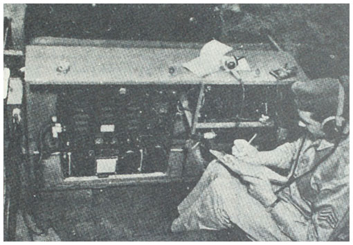

Bedankt voor de suggesties tot nu toe. Dit is een foto uit de oorlog die als basis heeft gedient.
Als je een originele zoekt? Er staat sinds vandaag één te koop op zendamateur.2dehands.nl

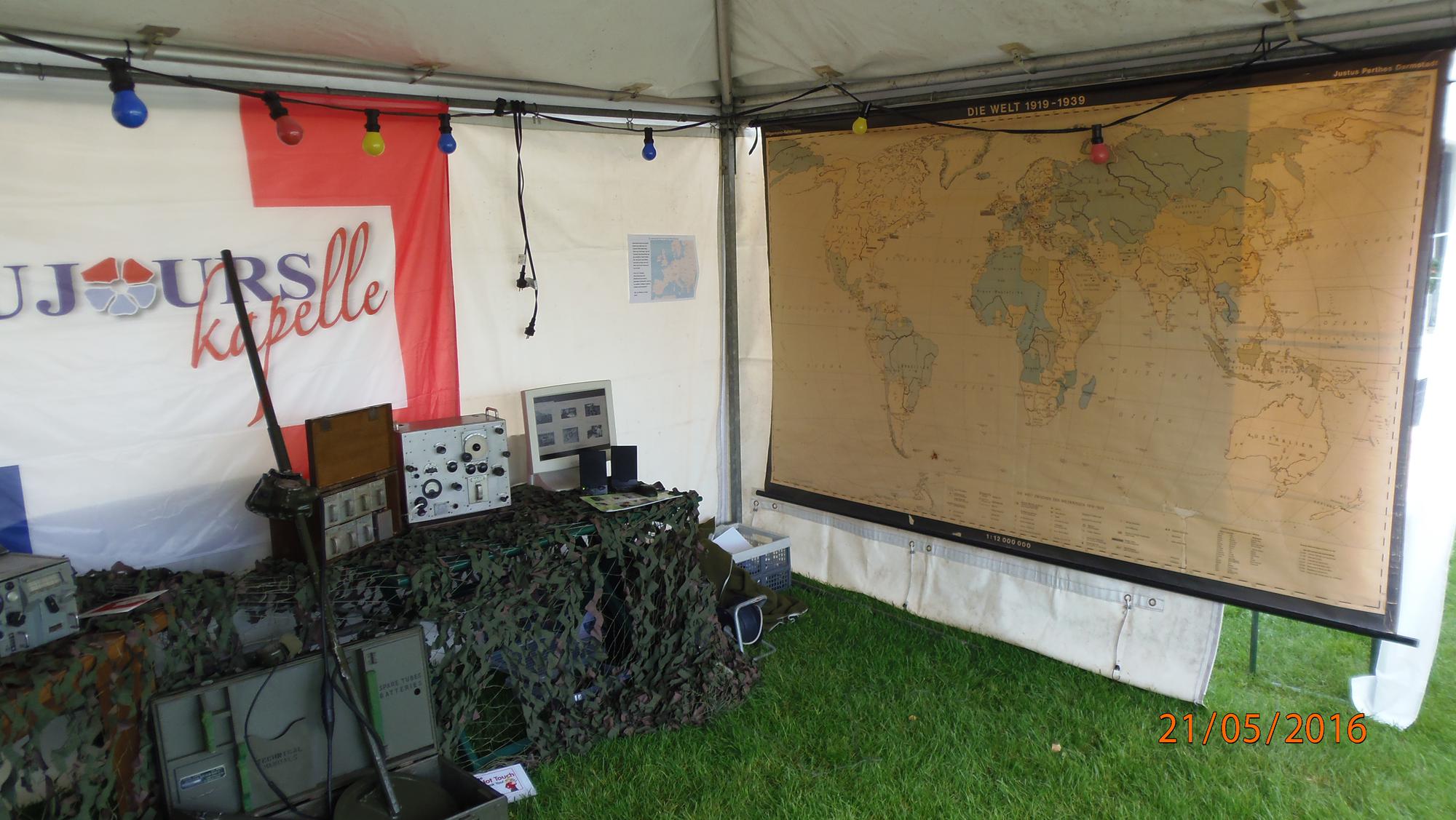

Gisteren is het Franse Slag Mars geweest in Zeeland. Hierbij waren vele militaire voertuigen te zien en reënactment. Daarnaast was het museum Vitality open. Als onderdeel hiervan hebben we radio spullen uit de oorlog tentoongesteld. Daarnaast hebben veel kinderen hun morse code diploma gehaald. Er kon ook naar radio oranje gezocht worden op de radio's en er werd veel gebruik gemaakt van veldtelefoons (kinderen weten niet altijd wat een telefoonhoorn is). Al met al een succes!
Op de volgende link zijn meer foto's te zien.
http://dumeas.com/FranseSlagMars2016Nederlands.html
